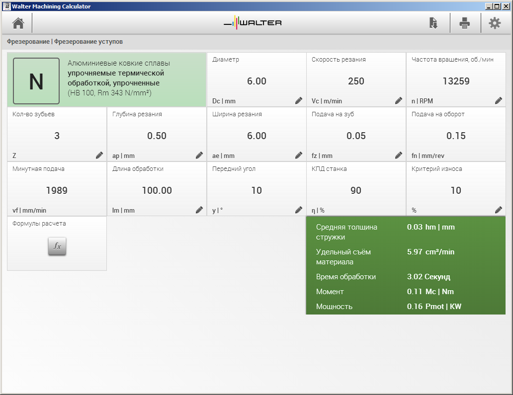

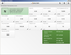

1) В нормальных сервах бывает измерение нагрузки, как оно выводится и прочее - хз. Можно прицепить и посмотреть реальную нагрузку на определённом пациенте с определёнными режимами.
2) На мягком станке при возникновении вибрации, отклонения фрезы легко достигают запредельных значений. Это как ходить строем по мосту.
3) Примерные максимальные режимы: фреза 6мм, заглубление 0,5мм. Калькулятор показывает: а) крутящий момент на шпинделе 0,11 Нм, б) мощность 160Вт - это 11% из доступных 1,5кВт. Что намекает на не полное использование возможностей шпинделя.
Чего не хватает станку, чтобы снимать в 5 раз больше?

Заинтриговали! Да так, что пришлось вспоминать универские годы :hehehe: Вобщем , вооружился я справочником технолога машиностроителя и накидал табличку в экселе для расчета силы резания . Для примера вбил данные из расчета cnc3426. Значения мощности и момента по полученной силе резания в проверочном расчете совпали со значениями в вальтере.
Кому интересно- справочник можно кануть тут https://lib-bkm.ru/load/11-1-0-216 Данные для расчетов - во втором томе ( в табличке есть ссылки на нужные страницы)

Что-то я ничего не понял... :( Что в итоге получается?

Графа выделенная желтым- сила резния в Ньютонах, для указанного примера 38,05 Н. В справочнике есть схема распределения составляющих этой силы, соответственно в какую сторону сколько давит можно прикинуть взяв соотношения из таблицы 42 справочника.

Усилие реза 38N, т.е. тянуть за фрезу 4кг и мерить отклонение. Это если вибраций нет.

Шпиндель 2,2кВт, хотелось бы грузить на половину мощности. Пусть даже это будет суровый режим. У этого станка суровый режим от 7 до 11% от мощности шпинделя. На вопрос "почему так?", ответ "за что заплатил, то и получил". Занятный ответ... "чо не подкопил"... типа "да ты нищеброд". Так же ведь это ваше конкурентное преимущество - низкая цена.
При том что заявлена работа по стали, а автор плит центроискатели, что намекает на изготовление высокоточных деталей... и вдруг "ищите и копите"
CNC-Logic писал(а):а вы за каким 20ку тянете? краш-тест штоли
про вибрации слышали? нет? а про "не ходить строем по мосту"?
1) снимать надо не 0,5мм фрезой 6мм, а 2,5мм. Нагрузка будет 4*5=20кг на фрезе. Вот за этим тяну 20кг.
2) какая нагрузка на фрезе при резонансе станка? формул под рукой нет, но будет больше, весь вопрос "на сколько?". Когда узнаю ответ, тогда и обезменю.

cnc3426 вам нужно к санта клаусу. Потому что вы хотите заплатить копейку а получить на тыщу.
И ещё, с начала продажи станков я всем давал понять и без того очевидное: что мои станки - гравировально-фрезерные, что никак не допускает:
cnc3426 писал(а):1) снимать надо не 0,5мм фрезой 6мм, а 2,5мм. Нагрузка будет 4*5=20кг на фрезе. Вот за этим тяну 20кг.
такого условия обработки даже по люминю.
Про 0,5мм вы зря написали, я работаю по АМГ-6 с заглубением 1мм. И станки с профильными рельсами с сайта тоже такое могут.

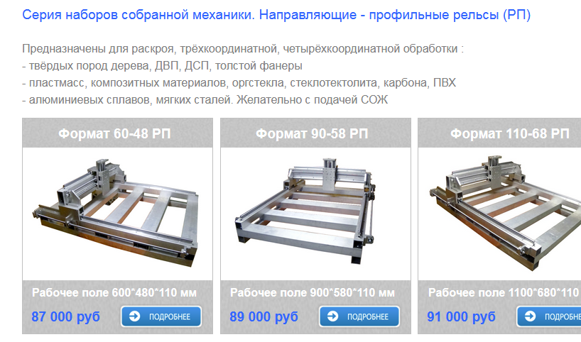

Офигеть, внезапно выясняется что это гравировальное говно по люмишке, а не фрезер по стали. При покупке такого не было.

Вы что то перепутали: фрезер по стали нигде написано не было. А было написано примерно так: обработка стали на щадящих режимах (желательно с СОЖ).
Неумение внимательно читать - это не ко мне.

на момент покупки там такого не было, специально заскриншотил (см пикч).

Веселый Вы человек: берёте гравировально-фрезерный станок из алюминия и надеетесь драть с его помощью
CNC-Logic писал(а):1) снимать надо не 0,5мм фрезой 6мм, а 2,5мм. Нагрузка будет 4*5=20кг на фрезе. Вот за этим тяну 20кг.
какой то неизвестный металл с заглублением 2.5мм
в конце концов если момент с обработкой стали был для вас столь принципиален - это надо было оговаривать, задавать вопросы производителю. То есть как, чем, на каких режимах. Вы же например если машину покупаете интересуетесь в ней что и как? Со станками то же самое.
Если пользоваться вашей логикой, то в мой станок можно зажать самую толстую торцевую фрезу которую только позволит цанга и драть ей, например, на моём же станке закалёную сталь. Так ведь получается? На сайте же написано про сталь. Это ваша логика.
