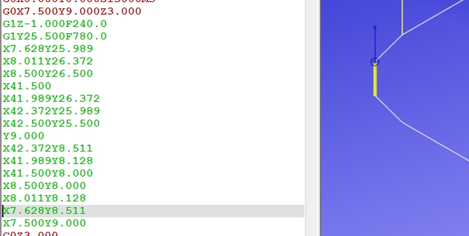

vektor_z писал(а):NC Studio
А NC Studio разве понимает G02,G03,G21 я не работал в ней, просто пользуюсь постпроцессором NC-Studio.con поэтому спрашиваю. Вот пример кода (арткам), там нет этих команд. Или у меня упрощенная версия постпроцессора. Китайский пулльт включает шпиндель по команде пуск, команда S15000M3 игнорируется. Скорость по z, x,y тоже в настройках F240.0 и F780.0 игнорируются. Остаются команды G0, G1, и естественно координаты
T1M6
G0Z10.000
G0X0.000Y0.000S15000M3
G0X7.500Y9.000Z3.000
G1Z-1.000F240.0
G1Y25.500F780.0
X7.628Y25.989
X8.011Y26.372
X8.500Y26.500
X41.500
X41.989Y26.372
X42.372Y25.989
X42.500Y25.500
Y9.000
X42.372Y8.511
X41.989Y8.128
X41.500Y8.000
X8.500Y8.000
X8.011Y8.128
X7.628Y8.511
X7.500Y9.000
G0Z3.000
G0X0.000Y0.000Z10.000
G0Z10.000
G0X0Y0
M30

Re: Помогите выбрать настольный фрезер и научиться работать!
grakun писал(а):А NC Studio разве понимает G02,G03,G21 я не работал в ней, просто пользуюсь постпроцессором NC-Studio.con
просто твой пост не использует эти команды, и рисует дуги прямыми отрезками
QIP Shot - Screen 026.jpg (2697 просмотров) <a class='original' href='./download/file.php?id=63299&mode=view' target=_blank>Загрузить оригинал (96.3 КБ)</a>
Картинка с Cimco edit ?

NightV писал(а):просто твой пост не использует эти команды, и рисует дуги прямыми отрезками
Про отрезки я знаю, вопрос в другом. Постпроцессор NC-Studio.con с которым я работаю такой же как у программы NC Studio. или другой? Если сказать по другому, коды у них одинаковые получаются или разные после арткама. Пример кода я привел выше.
