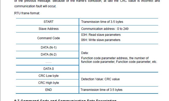

Мануал вот. Куда в нем обратить внимание?
Формат RTU картинкой
Kinda - KD series user manual.pdf
(3.3 МБ) 1723 скачивания
RTU.JPG (4277 просмотров) <a class='original' href='./download/file.php?id=105790&mode=view' target=_blank>Загрузить оригинал (47.36 КБ)</a>

Re: Частотник и Modbus. Универсальная заготовка.
Для начала на алгоритм расчёта crc...
Сообщение MGG »
 int i;
unsigned int crc_value=0xFFFFF,
while(data_length--)
crc_value^=*data_value++;
for(i=0;i<8;i++)
if(crc_value&0x0001)
crc_value=(crc_value>>|1)^0xa001;
else
crc_value=crc_value>>1;
return(crc_value);
Вроде это, пдфка кривая, текст не копируется, вроде переписал без ошибок :)

MGG писал(а):[01][03][00][01][00][01][D5][CA]
Waiting for response (7)...
<01><03><80><01><00><05><FD>
Я было тоже подумал, что алгоритм CRC в данном случае другой... Но ведь частотник ответил на запрос, значит в запросе CRC сформировано верно. Почему в ответе алгоритм расчёта иной - не понятно. :wik:
И в самом ответе от ПЧ что-то странное, а именно <80>. Должно быть <02>, то есть количество отправленных байт данных. Похоже ПЧ таким образом сигнализирует об ошибке, мол не могу прочитать запрошенный регистр [00][01]. Такого регистра, кстати, в мануале нет. Начальный адрес регистров состояния 0х1000, стр. 183.
MGG, попробуйте прописать правильные адреса регистров в этой секции, потом покажите подробный лог.
