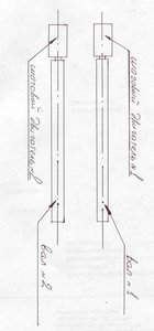

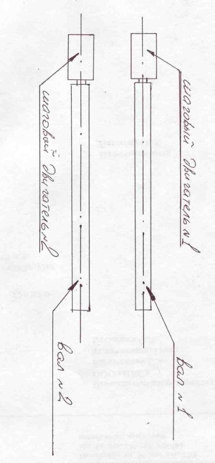

Добрый день!
Даж не знаю в какой ветке форума задать вопрос, остановился на этой)). Получится ли идеально синхронно управлять двумя ШД в EMC2 по одной оси, включая естественно и два контроллера, а может и один контроллер может гонять двумя ШД ? Это применительно к плазмарезке и к координатному столу.
Scan-110404-0001.jpg (4712 просмотров) <a class='original' href='./download/file.php?id=1341&mode=view' target=_blank>Загрузить оригинал (43.99 КБ)</a>
Re: Настройка EMC2 на простейший драйвер управления ШД
Есть два варианта, прописываем в EMC2 два разных пина на lpt порте.
Функция update компонента stepgen выполняется одновременно для всех генераторов шагов, поэтому задержка в сигналах, если она и будет, будет оооочень маленькой - несколько тактов процессора. Для плазморезки, как впрочем и для всех остальных станков, этого должно быть более чем достаточно.
Второй вариант - разводим один пин LPT, на два контроллера и вообще забываем о ПО. Получится, что EMC2 даже знать не будет, что у тебя два движка.
Однако, люди говорили что лучше оси двигателей завязать между собой дополнительно, повесить между ними ремень, или соединить длинным жестким валом через шестерни. Т.к. иногда ШД могут пропускать шаги, когда этих ШД два вероятность увеличивается. И если например одни двигатель стопорнется, то может перекосить всю конструкцию. Но это так - страшилки, т.к. и с одним движком можно дел наворотить :).
ЗЫ и от ПО это никак зависеть не будет.
Сообщение psha »
Если расстояние между движками изрядное, то можно использовать gantrykins и управлять ими независимо.
http://www.linuxcnc.org/component/optio ... g,english/
http://www.linuxcnc.org/docs/2.4/html/m ... ins.9.html
