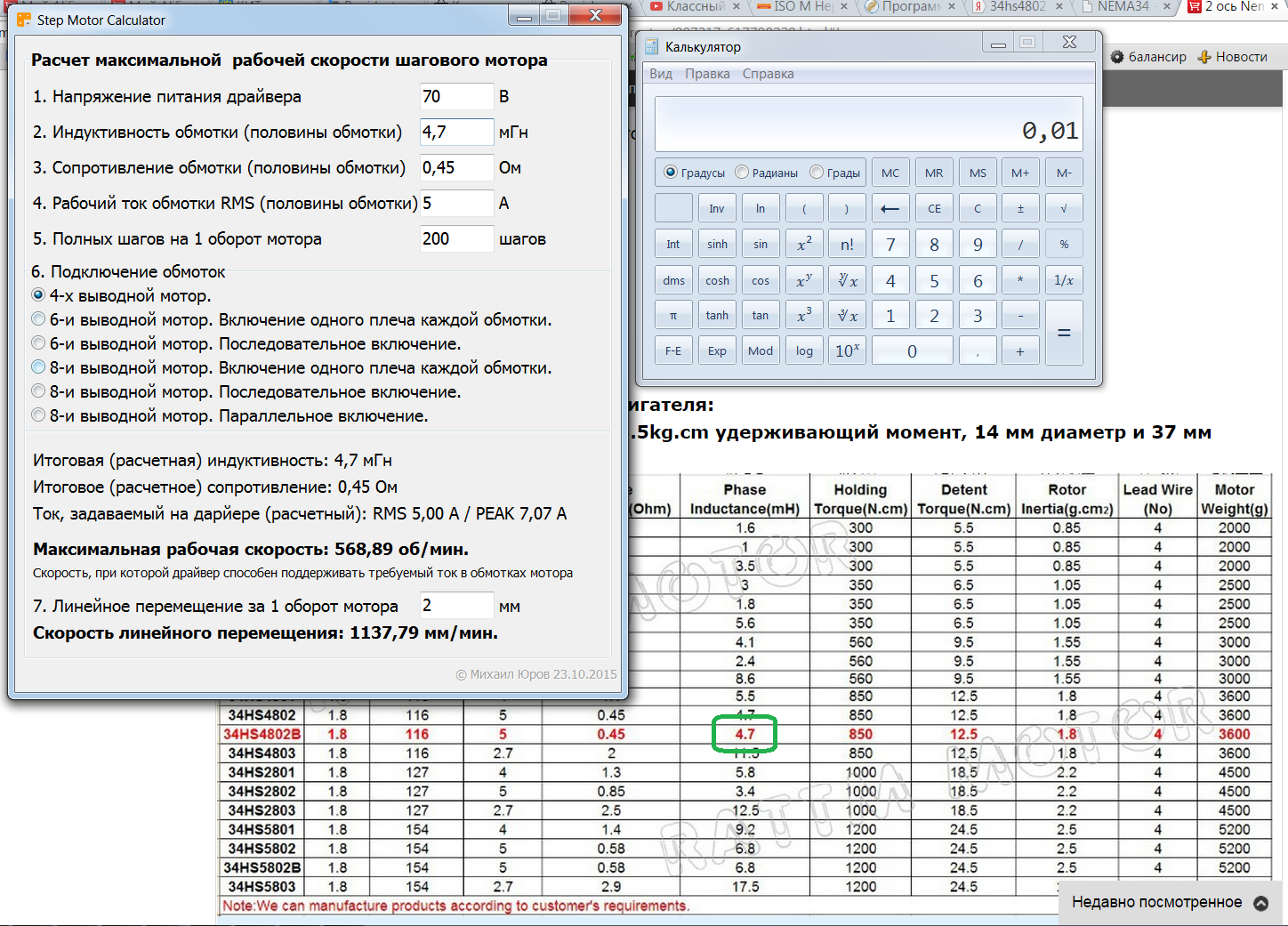

Что значит индуктивность пол обмотки :thinking:

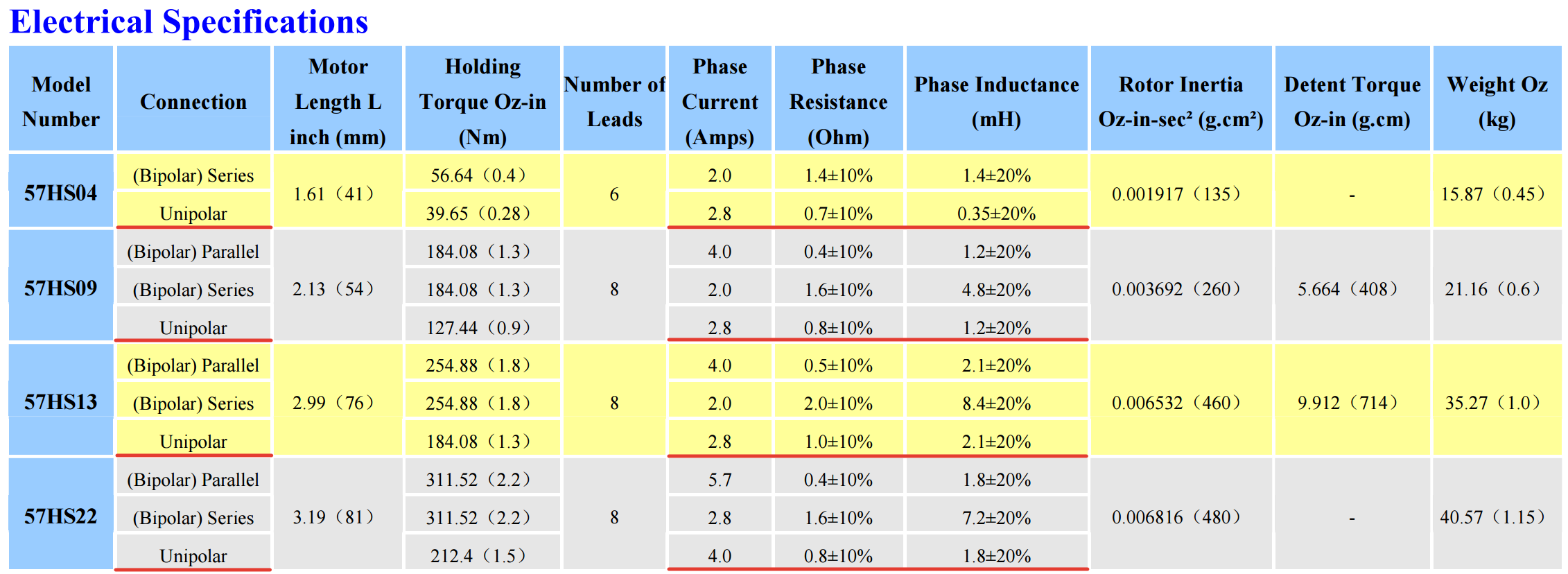

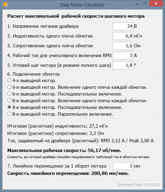

aftaev писал(а):Что значит индуктивность пол обмотки :thinking:
Думаю, применительно к 6-8 -выводным моторам.
Re: Программа расчета максимальной скорости шагового мотора
Да, для 6-и и 8-и выводных моторов.
По умолчанию в документации для таких моторов указаны характеристики для униполярного подключения «Unipolar» / «Half-Coil»
При последовательном или параллельном подключении меняется, соответственно, сопротивление и общая индуктивность. К тому же требуется изменить рабочий ток, чтобы параметры работы мотора остались в прежних рамках.
У ледшайна, например, приведены параметры для всех трех вариантов подключения.
2015-10-25 07-58-37 Скриншот экрана.png (5208 просмотров) <a class='original' href='./download/file.php?id=61577&mode=view' target=_blank>Загрузить оригинал (228.31 КБ)</a>
Я подумаю, как это все лучше «обозвать», чтобы понятнее было. Может быть картинку придется нарисовать.
P.S. Немного изменил названия параметров в программе.

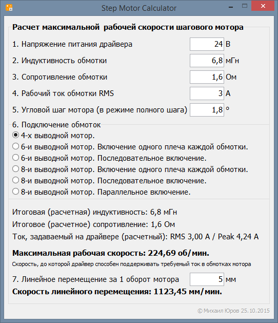

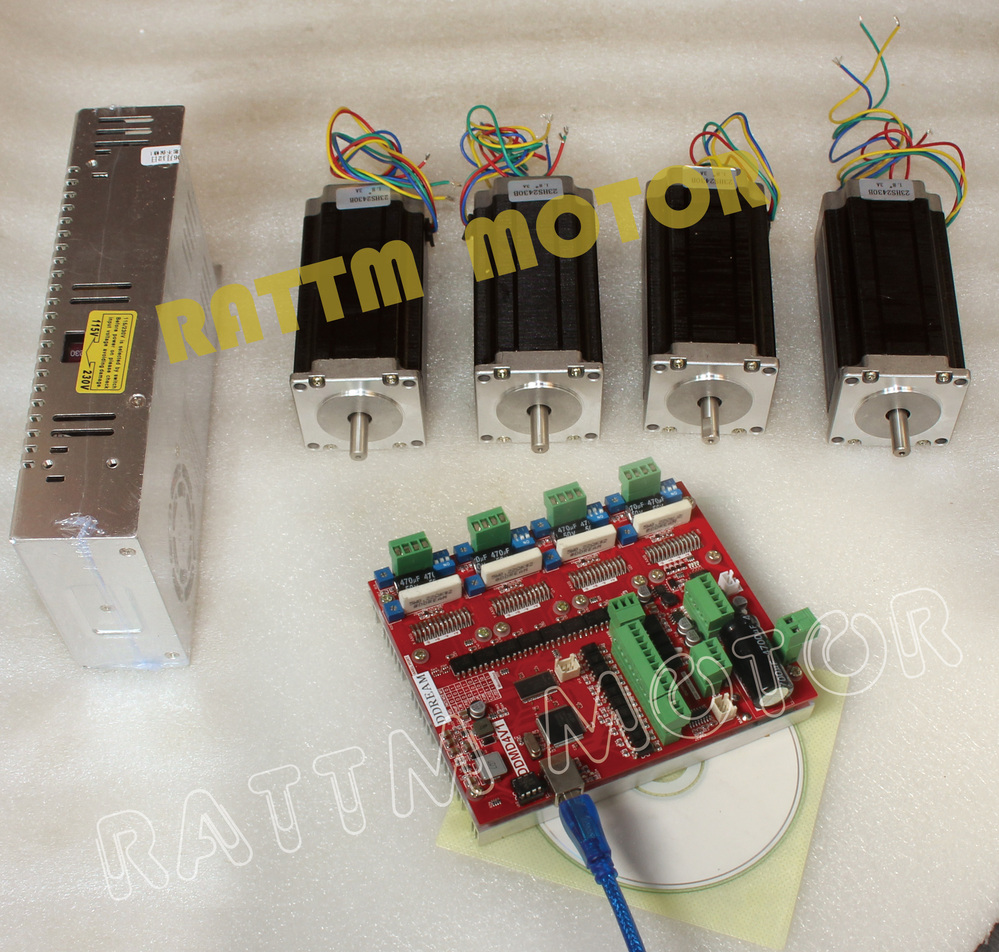

Hanter писал(а):че там считать то ? пол оборота выжать лишних ?
Считать?
А ты возьми и посчитай обычный китайский набор с моторами длиной 115 мм и блоком питания на 24 В.
HTB1C24hHXXXXXaOXpXXq6xXFXXXk.jpg (5158 просмотров) <a class='original' href='./download/file.php?id=61687&mode=view' target=_blank>Загрузить оригинал (385.61 КБ)</a>
Вот расчет:
1.png (5158 просмотров) <a class='original' href='./download/file.php?id=61688&mode=view' target=_blank>Загрузить оригинал (37.73 КБ)</a>
И хорошо если пользователь подключит только половины обмоток.
А если подключить последовательно (ну для увеличения крутящего момента, как многие любят), получается еще веселее:
2.png (5158 просмотров) <a class='original' href='./download/file.php?id=61689&mode=view' target=_blank>Загрузить оригинал (38.67 КБ)</a>
И сколько таких покупателей китайских наборов потом удивляются, что у них станок еле ползает?
А ведь моторы брали "с запасом"!
