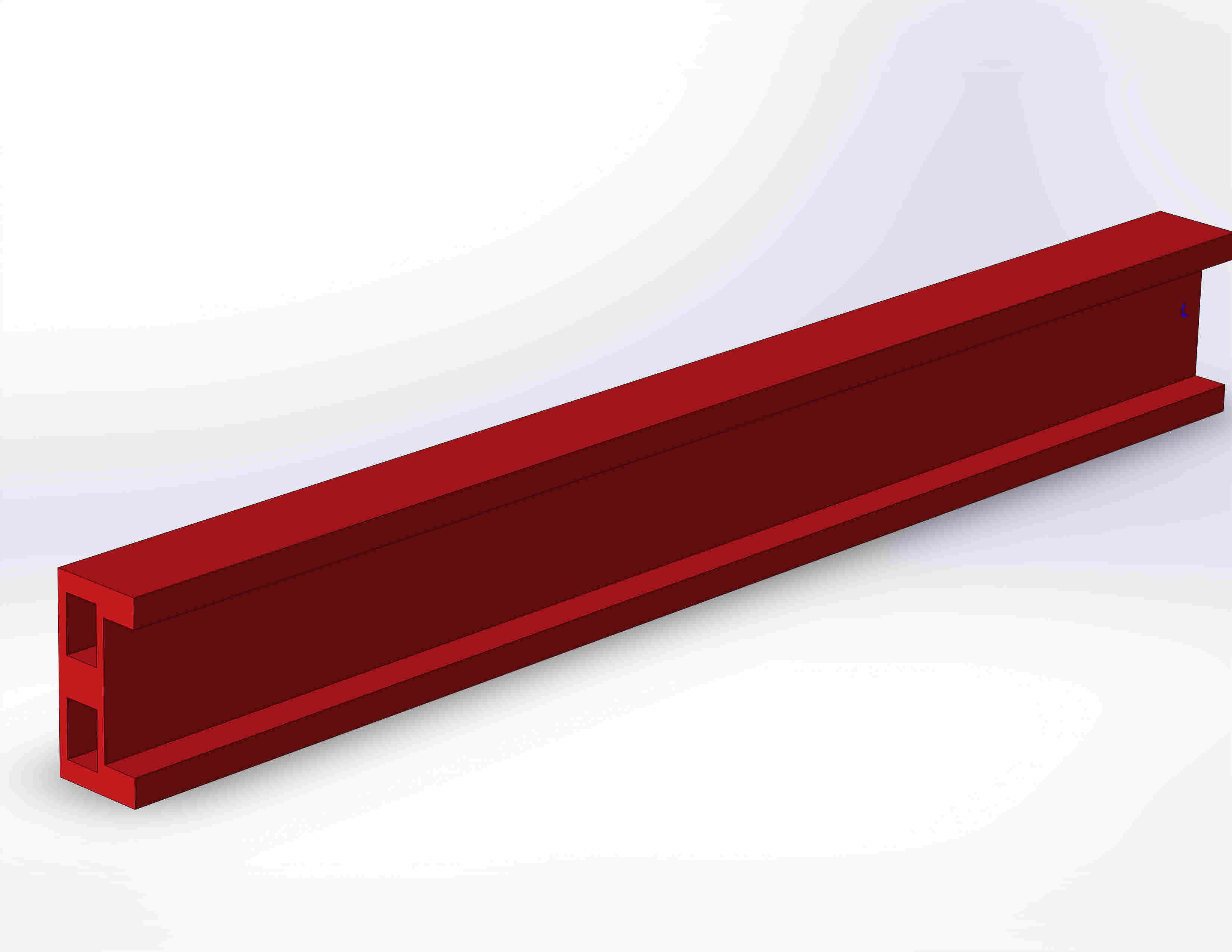

Сегодня отлил небольшую шайбу по Вашему рецепту из 1-ого сообщения. Получилось очень хорошо, ранее так не выходило. Очень легко перемешивается. Теперь хочу попробовать отлить кусочек будущей балки сечением 100х200 мм и вложить туда два куска профильной трубы 50 х 80. Вобщем автору плюсую однозначно..

Вот что хочу в итоге получить.

WhiteMask писал(а):Сегодня отлил небольшую шайбу по Вашему рецепту из 1-ого сообщения. Получилось очень хорошо, ранее так не выходило. Очень легко перемешивается. Теперь хочу попробовать отлить кусочек будущей балки сечением 100х200 мм и вложить туда два куска профильной трубы 50 х 80. Вобщем автору плюсую однозначно..
Рад позитиву. Но смысл профильной трубы непонятен. Если как арматура (т.е. работа на растяжение) -- то лучше купить обычную рифленую арматуру. Причем дешевые марки имеют самый высокий модуль упругости (прочность нам не важна).
Если же просто "не дать согнуться" -- то бесполезно. Потому что у трубы (даже самой прочной) будет изгиб под нагрузкой. Небольшой, но превышающий "хрупкость" камня. Чтобы было понятно, то металл относительно камня -- это примерно как пластиковая труба внутри ледяной балки.

Спасибо за разьяснения. Трубу планировал в качестве несущей конструкции, теперь переиграю. Планирую эту балку использовать в как перекладину портала в станке с ЧПУ. До этого всё варил из металла.

WhiteMask писал(а):Спасибо за разьяснения. Трубу планировал в качестве несущей конструкции, теперь переиграю. Планирую эту балку использовать в как перекладину портала в станке с ЧПУ. До этого всё варил из металла.
А зачем переигрывать. Ну используйте их не как несущую конструкцию, а как просвет, экономящий расход материала. Чем плохо?
Можно вообще захреначить ферму, тогда прогиб меньше будет.

pant-79 писал(а): А зачем переигрывать. Ну используйте их не как несущую конструкцию, а как просвет, экономящий расход материала. Чем плохо?
А так и будет, просто я для внутренних полостей сделаю короба из одноразового материала а потом их вытащу. Сегодня проводил над отлитой шайбой краш-тест, и кидали ее, и молотком, и нифига, только под кувалдой она не устаяла и то с приличного размаха. В общем как по мне, так материал то что надо, для моих целей.
