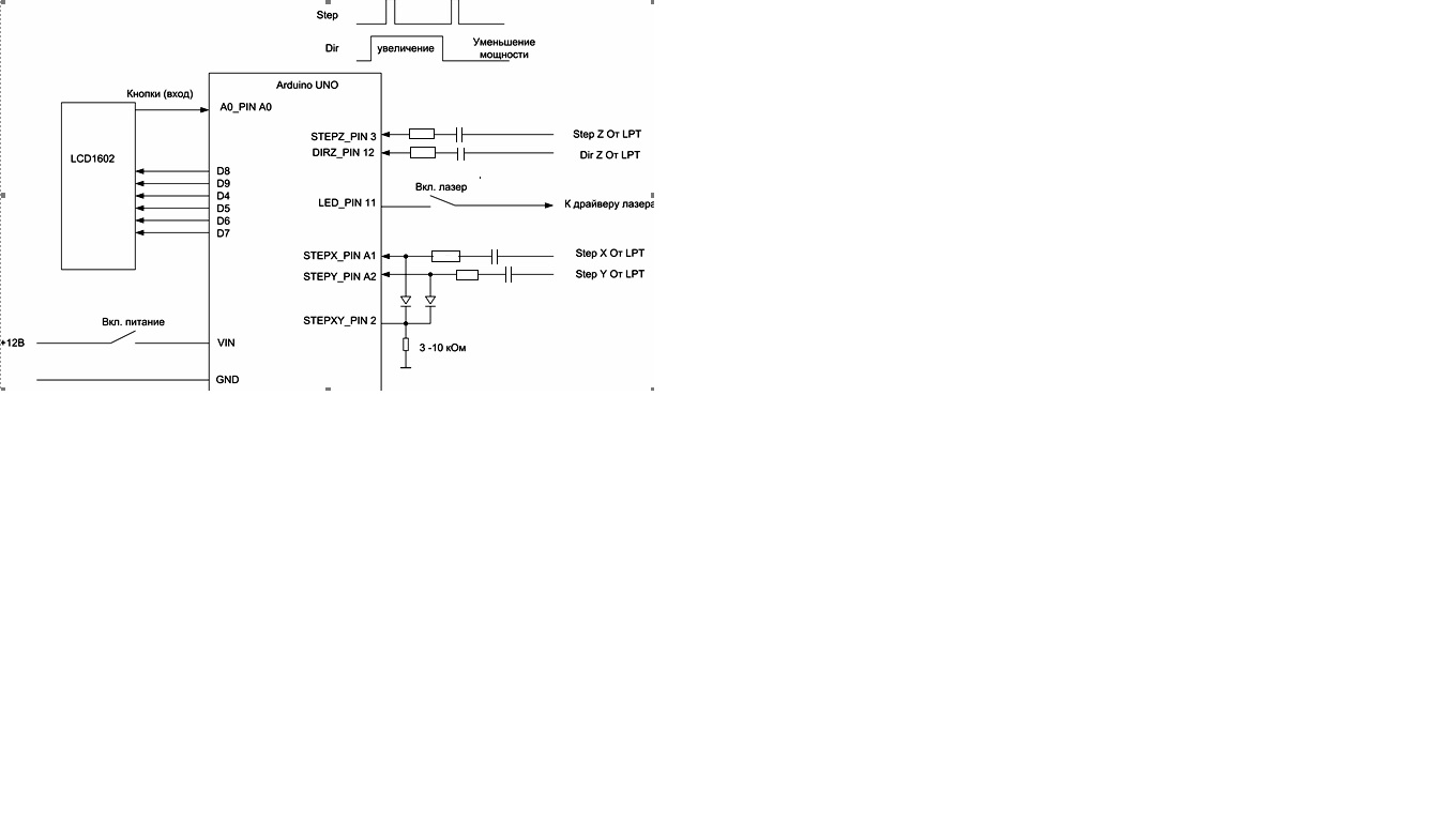

Добрый день.
Давно не заглядывал в форум, думал ни кому это не надь, ан нет кому то надь.
Библиотека EEPROM2 может записывать и читать 4-х байтные типа long, может и не надо было, но подстраховался. Библиотеку (прикладываю к ответу) нашёл на просторах инета, автора не помню, но огромная ему благодарность!
Все входа в Ардуину зашунтируйте керамическими конденсаторами 1 нФ и подключите через резисторы 1 кОм к выходам контроллера ЧПУ (все STEP и DIR).
Работать можно, как с растром, так и с векторами. При выжигании по вектору или резке (например по бумаге) уставите в блоке лазера низкую скорость например 50 мм/мин. Концы вектора обгорать не будут, так как мощность лазера снижается вместе со скоростью движения по осям X,Y. Полагаю, все поняли, что ось Z нужно переключать на вход лазера, а ось например А подключать к Z для возможности фокусировать лазер.
Разрешение лазера по времени (цикл программы) составляет примерно 500 мкс, т.е. при скорости движения 1000 мм/мин. - около 0,01мм., что вполне достаточно для качественного выжигания.
Пробуйте на разных материалах, можно дерево протереть содовым раствором, можно попробовать по краске, по крашеному стеклу и т.д.
Удачи.

Блин, спасибо по поводу библиотеки)))) а то я начал уже думать как переменные Smax и STMM разбить на 2 части и записывать их по частям в разные ячейки и считывать, а потом склеивать значения, код бы вырос раза в 2-3)))
Но переделаю на библиотеку EEPROM2.h раз оно с ней у Вас работало, а то в моем программировании может представляться одно, а в железке я не уверен как будет работать, уж лучше по проверенному пути пойти)))
Входы конденсатором зашунтировать на землю? А подтяжку резистором оставить как на схеме?
При векторном выжигании Вы рекомендуете ставить низкую скорость в блоке с целью скомпенсировать ускорения по осям, как я понял?! Потому что при реальной такой скорости загорится всё это дело...
По поводу оси A у меня никак, у меня она занята, она подчинена оси Y(2 ШВП по Y). Поэтому просто откинул Z и на её место подоткнул Ардуинку, а провод от шпинделя к лазеру и цепляю, а второй конец от инвертора к ардуинке(он как раз экранированный).

serg1958 Собрал контроллер, все по инструкции -при подключении к станку не работает
есть вопросы: выходы с осей XYZ подключать напрямую с LPT порта?
поподробней о настройках в мач3, если можно со скриншотами
Re: Лазер + Mach3
Добавлено: 29 дек 2018, 08:58
aleksha
к контролеру подключать все выходы с ардуино? Step Z, DirZ, StepY, StepХ или только Step Z, DirZ, StepY,
какой сигнал (параметры сигнала)должен подаваться на вход ардуино Step Z,StepY, StepХ

ALViktor
Так в описании написано.
Сигналы Step X,Y,Z должны быть положительным импульсом. При положительном уровне Dir Z мощность лазера должна увеличиваться, а при нулевом – уменьшаться.
Количество шагов на мм. для оси Z в Mach3 ставите 16 (глубина выжигаемого рисунка в Artcamе – 2 мм.). Т.е. изменение мощности лазера от белого цвета до чёрного
А контакты, попробуйте автору в личку написать.

ерез разъём DB9 в нижней части блока необходимо подключить:
+12В, GND, Step Z, DirZ, StepY, OutLaser.
А Step Х где?:
Re: Лазер + Mach3
Добавлено: 31 дек 2018, 04:46
aleksha
Настройки В Mach3:
Создаём отдельный профиль для лазера.
По оси Z ставим значение шаг/мм = 128 (это соответствует глубине рисунка от белого до черного 2мм., ШИМ =256). Ускорение максимальное (какое позволит Mach3). Значение параметров по X и Y осям ставим, как у вас было при фрезеровании. Ось А обычно используется для фокусировки лазера, двигая его вверх или вниз.
Настройки в блоке управления лазером (БУ):
Меню состоит из 3-х режимов.
1. «Seting StepY»
Установка Step/mm (шагов на мм. по оси растра). Устанавливается кнопками +/- значение шаг/мм, заданное в Mach3 по оси Y (у меня это движение вдоль портала, встречались станки у которых эта ось Х). В этом режиме на лазер сигнал не подаётся.
2. «Mode PAUSE»
Re: Лазер + Mach3
Добавлено: 31 дек 2018, 04:56
aleksha
так все таки значение шаг/мм 16 или 128
и для чего на ардуино вход Х

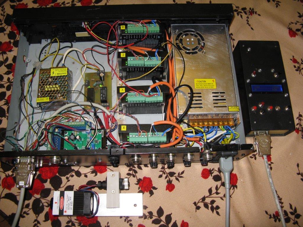

Сделал управление лазером serg1958. Сделал оптоизолированные входы для схемы. Питание от порта usb с китайского "AKZ250"
Схема получилас таои.
LAZER UINO darbojas_2020-12-05.pdf
(97.68 КБ) 402 скачивания
Первйи фото получилса такои.
