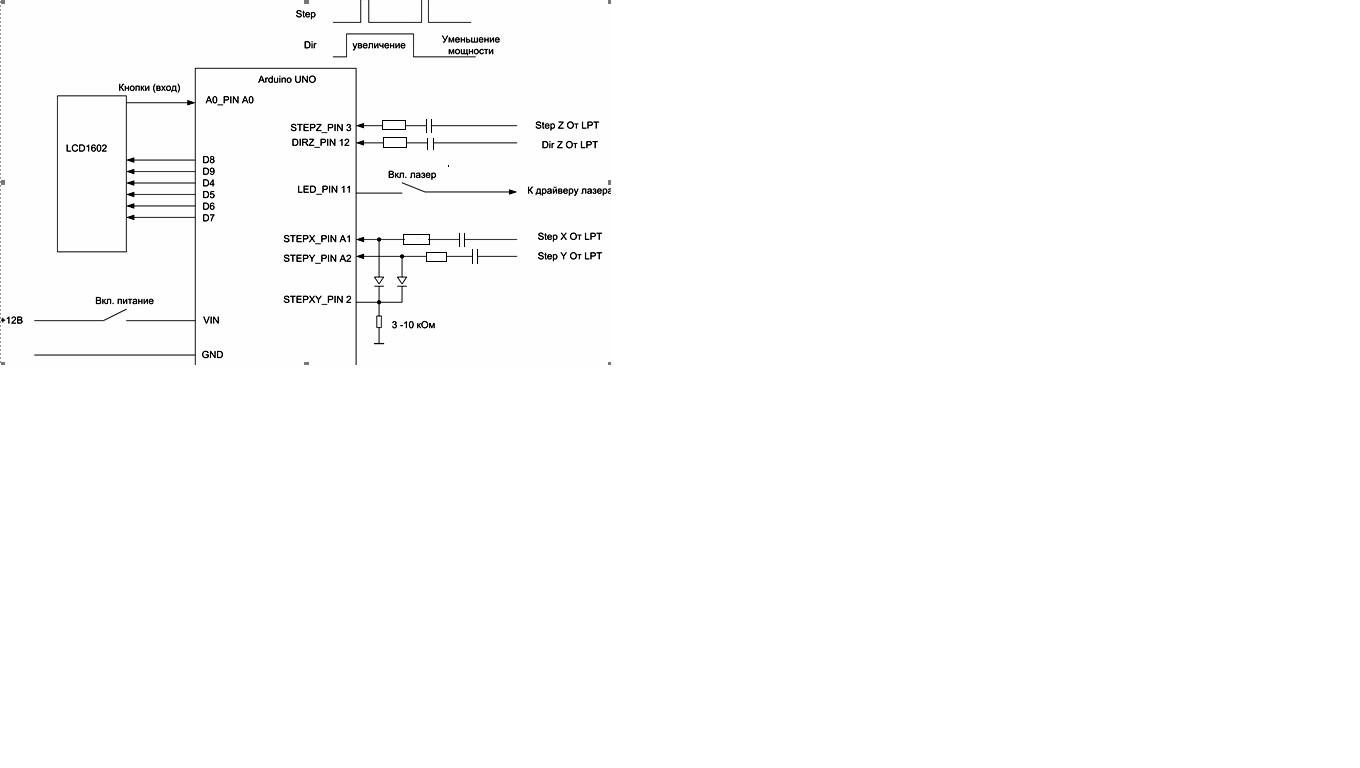

Чеба, однако, да !!! Пожалуйста, подтвердите!
http://www.cnc-club.ru/forum/download/f ... 6dd8d82d71,
schemat.jpg (4555 просмотров) <a class='original' href='./download/file.php?id=137743&mode=view' target=_blank>Загрузить оригинал (69.57 КБ)</a>

Мой драйвер TTL работает 0V = на 5V = выключен, возможно, он интровертирован, что нет модуляции мощности лазера ...

serg1958 Собрал контроллер, все по инструкции -при подключении к станку не работает
есть вопросы: выходы с осей XYZ подключать напрямую с LPT порта?
поподробней о настройках в мач3, если можно со скриншотами
aleksha
Сообщения: 11
Зарегистрирован: 08 дек 2018, 13:02
Re: Лазер + Mach3
Сообщение aleksha »
к контролеру подключать все выходы с ардуино? Step Z, DirZ, StepY, StepХ или только Step Z, DirZ, StepY,
какой сигнал (параметры сигнала)должен подаваться на вход ардуино Step Z,StepY, StepХ

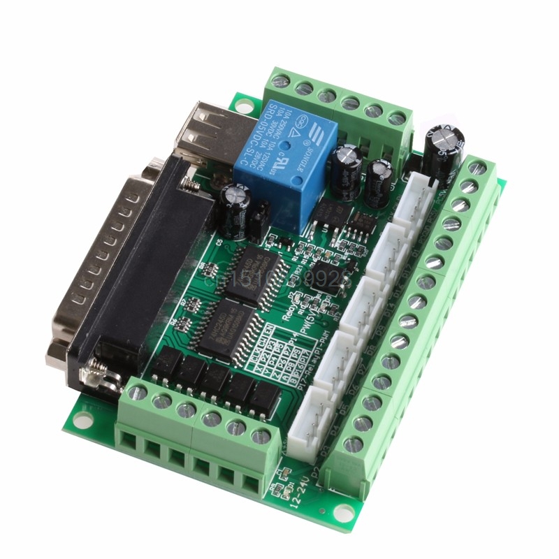

У меня плата китайская может из за не не работает
пл.jpg (4138 просмотров) <a class='original' href='./download/file.php?id=153494&mode=view' target=_blank>Загрузить оригинал (220.94 КБ)</a>

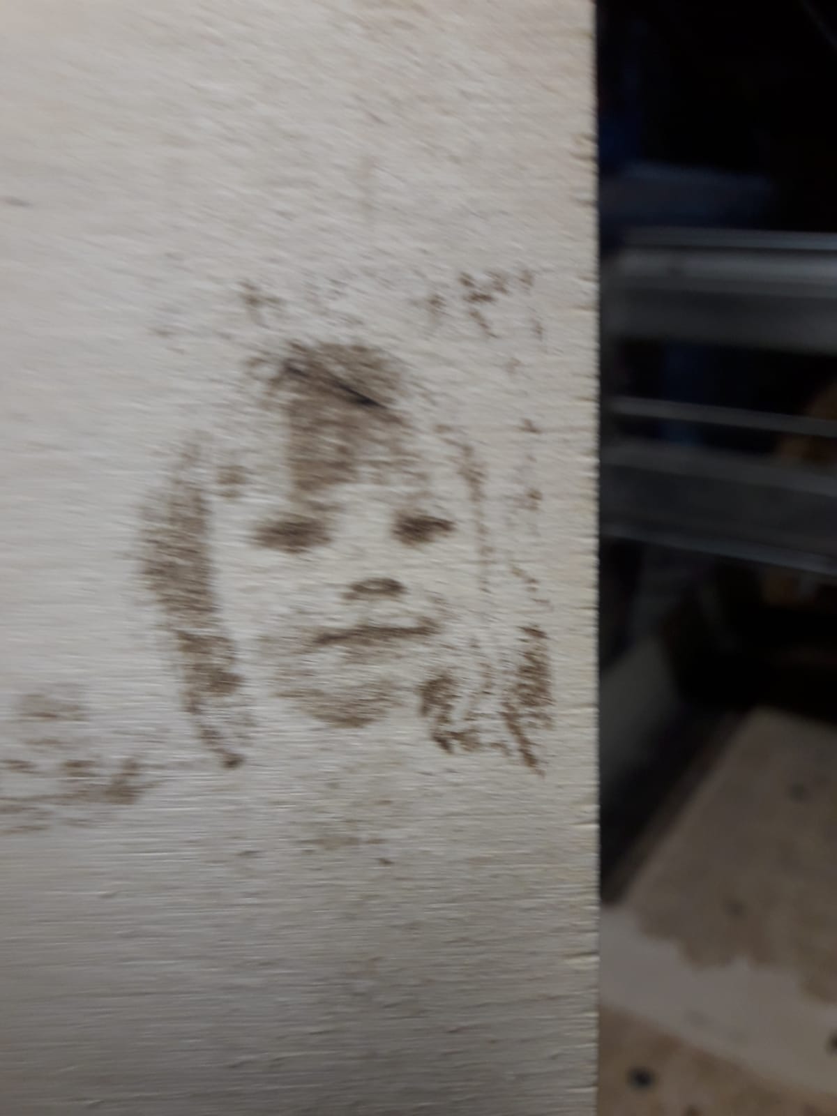

Сделал управление лазером serg1958. Сделал оптоизолированные входы для схемы. Питание от порта usb с китайского "AKZ250"
Схема получилас таои.
LAZER UINO darbojas_2020-12-05.pdf
(97.68 КБ) 424 скачивания
Первйи фото получилса такои.
WhatsApp Image 2020-12-05 at 13.49.59.jpeg (2317 просмотров) <a class='original' href='./download/file.php?id=189460&mode=view' target=_blank>Загрузить оригинал (98.28 КБ)</a>
