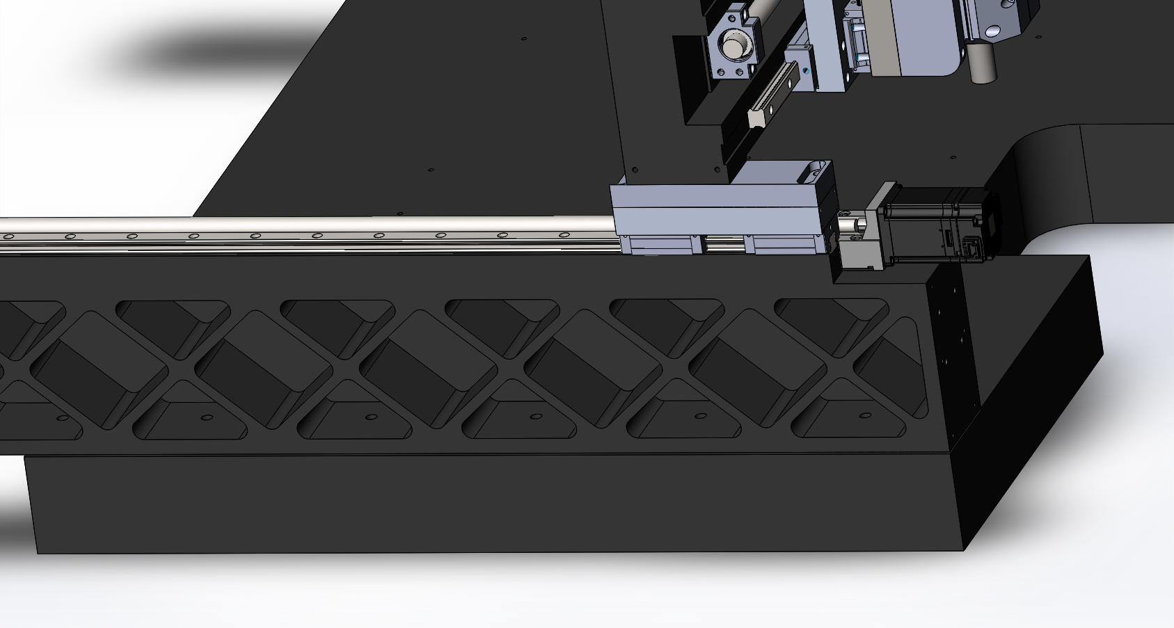

про шпиндель и зед еще подумаю, но пока не начал перерисовывать модель есть пара вопросов, по которым сильно сомневаюсь:
1. хватит ли по одному болту М10 в каждом кармане чтоб притянуть боковину к основанию ? хотел сделать пару, но из-за стенки, второй болт плохо лезет и затягивать его будет неудобно, можно конечно крутить снизу но если можно обойтись одним то так и оставлю.
bolts.JPG (3413 просмотров) <a class='original' href='./download/file.php?id=62179&mode=view' target=_blank>Загрузить оригинал (250.76 КБ)</a>
2. годится ли такой хомут для гайки ?
gaika.JPG (3413 просмотров) <a class='original' href='./download/file.php?id=62180&mode=view' target=_blank>Загрузить оригинал (250.65 КБ)</a>
кто что думает ?
Re: чугунный станок по алюминию 800х600х200мм
Если ширина больше 70мм то я бы ставил два ряда болтов в шахматном порядке.

frezeryga писал(а):Если ширина больше 70мм то я бы ставил два ряда болтов в шахматном порядке.
ширина 100мм, будет паз в станине под боковину, но второй ряд, который ближе к стенке, затягивать крайне неудобно и придется смещать не симметрично, вариант только крутить снизу, или делать стенку по центру боковины и карманы с обеих сторон, но ето усложнит изготовление...
evgenyjp писал(а):хватит ли по одному болту М10 в каждом кармане чтоб притянуть боковину к основанию ?
А между болтами еще штифты поставь, тогда хватит ;)

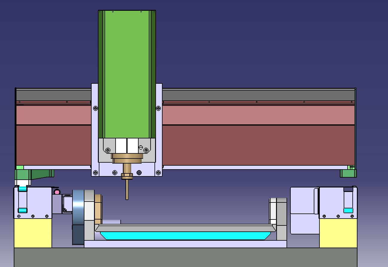

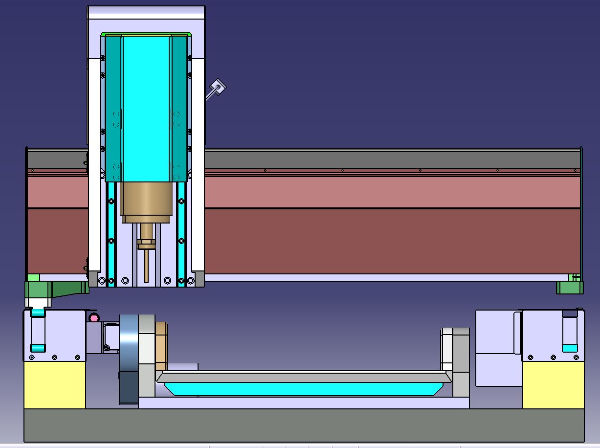

Сообщение Vitalik »
Я сначала тоже сделал ваш вариант(в железе). А когда появилось желание поставить поворотный столик, понял что конструкция оси зет для портального станка с маленьким просветом не лучший вариант. (Изначально думал о жесткости и прочем...) А теперь планирую делать второй вариант как у frezeruga.
1.JPG (3357 просмотров) <a class='original' href='./download/file.php?id=62211&mode=view' target=_blank>Загрузить оригинал (83.69 КБ)</a>
2.JPG (3357 просмотров) <a class='original' href='./download/file.php?id=62212&mode=view' target=_blank>Загрузить оригинал (99.85 КБ)</a>
bash_hd
Сообщения: 163
Зарегистрирован: 28 дек 2013, 00:15
Репутация: 101
Сообщение bash_hd »
поворотная ось требует особых требований в плане хода по Z.. Сейчас у меня на станке 330 ход Z и это катастрофически мало... особенно после пятиосевика с ходом Z 800

Сообщение evgenyjp »
Vitalik,
1. какой ход по зед в первом и втором вариантах ?
2. есть фотки станка в железе а не модель ?

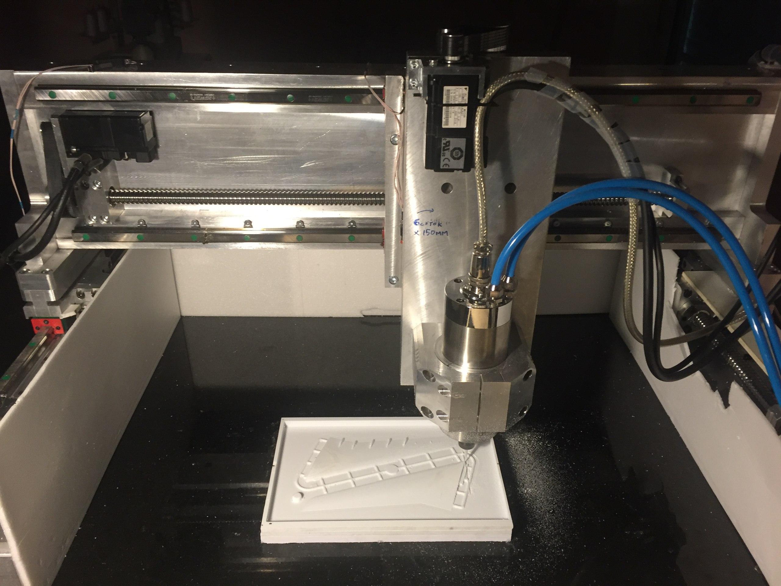

Vitalik
Сообщения: 45
Зарегистрирован: 20 авг 2014, 19:26
Репутация: 30
Настоящее имя: Виталий
Откуда: Горишние Плавни
Сообщение Vitalik »
В первом варианте 150мм. Во втором 180мм.
Фото то есть, но станок не доведен до ума...
vhoPhDh2Gz4.jpg (3315 просмотров) <a class='original' href='./download/file.php?id=62219&mode=view' target=_blank>Загрузить оригинал (591.06 КБ)</a>

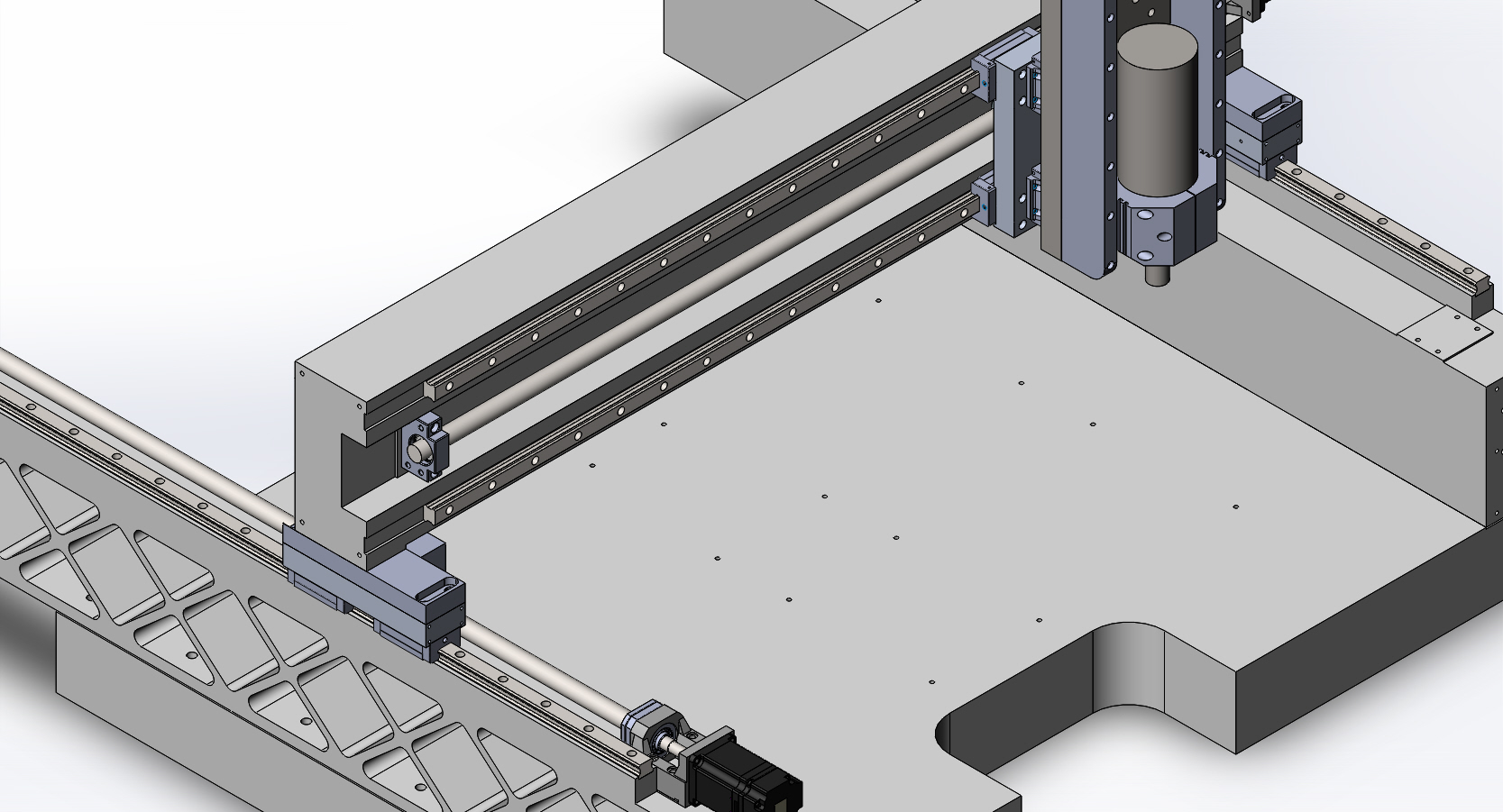

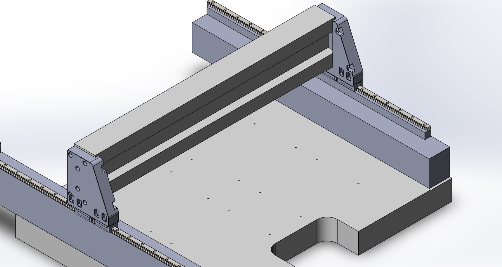

поступило предложение переделать крепление портала, изначально было так
последняя чугуневая111.JPG (3072 просмотра) <a class='original' href='./download/file.php?id=62937&mode=view' target=_blank>Загрузить оригинал (400.43 КБ)</a>
а стало так
new_ironcast111.JPG (3072 просмотра) <a class='original' href='./download/file.php?id=62936&mode=view' target=_blank>Загрузить оригинал (285.58 КБ)</a>
какой вариант лучше ? или еще есть что доработать ?
Сообщение AGP »
Второй вариант!
На первом вся жёсткость портала пропадает в точках крепления портала к платформам кареток.
На втором боковины портала держат за всю площадь сечения портала.
Сообщение skyAlex »
evgenyjp писал(а):какой вариант лучше ? или еще есть что доработать ?
Второй вариант безусловно лучше. Но вопрос лишь насколько лучше, и нужен ли этот геморой?
Проверяется просто: отмодель деформации в том и в другом случае в solidworks, и посмотри на цифры деформаций, на разницу между вариантами и в принципе на то кк в этом месте изгибается балка. Я для своего станка прогонял - боковая стенка была как мертвому припарки.
Я не настолько хорошо симуляциями владею чтоб так протестировать.
во втором варианте замысел закрепить портал за верхнее и нижнее ребро и жестко связать с каретками от наклона и там еще два болта спереди прижимают. первый вариант мне ненравится тем что держит портал только за нижнее ребро и за небольшой участок а также тем что 2 плоских пластины куча болтов бутерброд вобщем много деталей на квадратный сантиметр нелюблю.
Сообщение aegis »
во втором варианте надо будет четко выдержать ширину портала - длина балки будет задавать расстояние между каретками по Х. подумай, получится ли это все сделать
