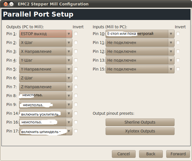

Чет я деревянный ппц. По линукс по настройкам вообще не похожий на матч ? Ибо почему то когда включаю тест Оси Х включается сразу шпиндель и не пойму почему как захоу в настройки слышу как срабатывает реле. если на 14 пин ставлю Включить усилитель то на тесте осей оси не двигаються. ЧТо за бред не пойму у меня в матче было так

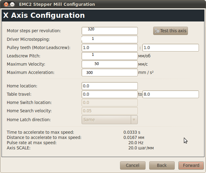

вот по зет и игрек то же... только непойму почему 320 импульсов.. какие у тебчя шаг винта, микрошаг и передаточное от мотора к винту и еще сколько шагов моторы?
Screenshot-EMC2 Stepper Mill Configuration-3.png (2948 просмотров) <a class='original' href='./download/file.php?id=60004&mode=view' target=_blank>Загрузить оригинал (118.11 КБ)</a>
Screenshot-EMC2 Stepper Mill Configuration-6.png (2948 просмотров) <a class='original' href='./download/file.php?id=60005&mode=view' target=_blank>Загрузить оригинал (75.65 КБ)</a>

По его даташиту на 1-ом пине у него стоит PWM +-10 В
На 1-ом пине, судя по скрину Мача Estop, но это не правильно, по даташиту там PWM
На 14 одни мачеводы знают что выводится, может Spindle Enable?
Я бы в LinuxCNC поместил туда Estop

Почему то если на 14 пин вешаю усилитель то в тесте осей ось не работает. Ток подается но не управляется если убираю то все работает.
Двигателя у меня 3 Амп на оси X-Y 1.8 градуса а на оси Z 0.9 градуса . На плате выставленные шаги 1\16 вот от сюда и 320 . Моторы 200 шагов . вроде бы так. А винт 5 или 10 как то так мне объясняли.
Расчет шагов вот от сюда http://www.cnc-club.ru/forum/viewtopic. ... 173&t=8023
Пример расчета:
Допустим у нас на станке установлена ШВП с шагом 10мм/об., шаговый двигатель 200 шагов/об. и драйвер настроен на микрошаг 1/16.
Получается Steps per = (200 * 16) ÷ 10 = 320 шагов/мм.
Step time что и это и ниже параметры ?
И еще вот первое окно, что тут надо указывать из чего брать расчеты ? Изображение

В step time пиши 15000, ибо твой драйвер быстрее, а базепериод едленнее
В step space 1 по этой же причине
В dir hold и dir setup по этой же причине 0 и 1 , правда куда 1, а куда 0 не помню.

1. если 14 пин неработает то либо инвертировать либо вообще не подключать.
2. если по зет 0.9 град и винт 10мм\об. то 640 если 5мм\об. 1280
3. если по Х\У 1.8 град. и винт 10мм.об то 320 если 5мм.об. 640
4. стептайм это длительность действующего импульса шага который воспринимает драйвер в маче step pulse (только в маче вроде милиросек. в линух микросек)
степ спейс это длительность отсутствия сигнала шага который воспринимает драйвер обычно равен стептайм
дирхолд это длительность сигнала отсутствия сигналов степ до смены направления dir pulse(только в маче вроде милиросек. в линух микросек)
дирсетап это длительность сигнала отсутствия сигналов степ после смены направления равен обычно дирхолд

Вот по настройкам ввел все как на скрине Motor step per 320 . Все заработало проезжает столько сколько есть и показывает на экране. теперь надо найти можно ли переворачивать шпинель с программы. Я так понял что в программе можно сразу включать реверс.

Провода от платы в инвертор подключены разъемы FOR и DСM. провод идет на реле В матче оно работало под 17 пином. В линуксе я на 17 пин поставил включение.
Вот еще вопрос а что это Включить усилитель за что он отвечает и чем является ? раньше не работал я его инвертировал и все заработало.

включить усилитель - это слегка некорректный перевод driver enable - то есть разрешить работу драйверам , то есть при активизации этого сигнала драйвер должен исполнять команды.
сигнал активизируется, когда станок в состоянии ВКЛ
