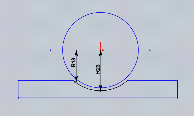

UAVpilot писал(а):А контактировать шарику со всей шириной дорожки нельзя - это уже получится не пара качения, а пара трения, геометрия вам в помощь...
Геометрия говорите? И в каком месте там трение, если учесть, что канавка не доходит до середины шариков (т.е. длина канавки меньше, чем Пи*R)?

mhael писал(а):И в каком месте там трение,
В теории может быть два варианта контакта шарика и канавки - https://s.mail.ru/5DUSWT5RaBK7/img-2015 ... -46-14.png
Только так не будет трения.
Понятно, что длины окружностей D1 и D2 разные, отсюда и трение... https://s.mail.ru/2nYrSzxjHjvD/img-2015 ... -57-26.png

В V-образных вообще точки качения будут постоянно съезжать к углу из-за выработки.Да и не факт, что там действительно касание в точке, а не в 2х.
Представьте себе катящийся шарик как катящийся набор "слоев", слайсов(шайб). Все "шайбы" катятся с одной угловой скоростью w, их центры проходят за единицу времени одно расстояние, но диаметр d у них разный - в "точке касания" с дорожкой из-за этого их "развертка" получается разной длины. Т.е. есть проскальзывание.
Или просто представьте себе шар, катящийся в желобе.

mhael писал(а):Геометрия говорите? И в каком месте там трение, если учесть, что канавка не доходит до середины шариков (т.е. длина канавки меньше, чем Пи*R)?
r.png (2987 просмотров) <a class='original' href='./download/file.php?id=59600&mode=view' target=_blank>Загрузить оригинал (21.8 КБ)</a>
Так понятно или всётаки нужны пояснения? :)

Лодочник, Darxton, UAVpilot, Стыдно! Стыдно мне, мужики. Мне хватило только взглянуть на Ваши рисунки и я сразу все сообразил, даже без чтения комментариев. А комментарии уже читал с мыслью в голове "И как я мог написать такую фигню про трение?"... А ведь я когда-то все это знал прекрасно. Но видимо за ненадобностью эта информация забилась в дальний уголок мозга и поросло мхом. А вспомнилось тогда, когда картинку увидел. Мдя :thinking: :(
