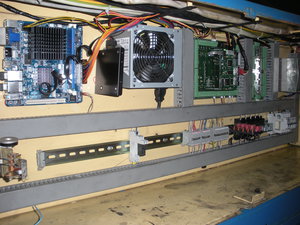

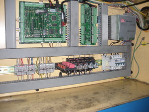

PKM писал(а):В моем 16К20Ф3 срабатывание контакторов частенько вызывает сбой в sserial 7i76
Например могу предложить пару причин:
1. плохой контакт в кабеле между 5i25 и 7i76, который "трясёт" от срабатывания контактора. У меня было похожее.
2. ВЧ помеха (от искры) пролазит по питанию. Для этого и ставят фильтры/дроссели.
Если-бы это были наводки от катушек, то и без них было-бы всё очень плохо - все импульсные БП имеют трансформаторы с зазором в сердечнике (против насыщения) и вокруг этого зазора магнитное полу посильнее чем у контакторов.
Re: Модернизация 16А20
Без RC цепочек на контакторах такое запросто может быть. Импульс при отключении пускателя без RC-цепочки довольно высоковольтный, чтобы через емкость между проводами пролазить куда попало... У нас даже на штатной электронике 16А20 это вызывало сбои (хотя цепочки уже почти везде дохлые и обычно проблем нет), так что просто нужно взять за практику их ставить. И контакты промежуточных реле меньше пригорать будут...

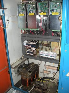

Станок модернизирован, клиент доволен.
DSCN0156.JPG (4826 просмотров) <a class='original' href='./download/file.php?id=61991&sid=e5a0770a35bbd0bc9aeb092a2fd25555&mode=view' target=_blank>Загрузить оригинал (1.74 МБ)</a>
DSCN0157.JPG (4826 просмотров) <a class='original' href='./download/file.php?id=61992&sid=e5a0770a35bbd0bc9aeb092a2fd25555&mode=view' target=_blank>Загрузить оригинал (1.73 МБ)</a>
DSCN0168.JPG (4826 просмотров) <a class='original' href='./download/file.php?id=61994&sid=e5a0770a35bbd0bc9aeb092a2fd25555&mode=view' target=_blank>Загрузить оригинал (2.29 МБ)</a>
1. Что в модернизации нравится?
Работает лучше чем ожидал :D
2. Что в модернизации не нравится?
Не очень удобно привязывать инструмент в KMotionCNC, терпимо. Нет торможения шпинделя, не предусмотрено производителем привода.
3. Что в следующий раз сделал бы по-другому?
Сразу бы ставил силовые контакторы подальше от контроллера, и на каждый RC-цепочку параллельно катушке. Долго искал причину, но сейчас все работает как часы.

Сообщение ukr-sasha »
Регулировку скорости шпинделя как победил? ;-)
Дмитро
Сообщения: 857
Репутация: 1139
Откуда: Киев
Сообщение Дмитро »
ukr-sasha писал(а):Регулировку скорости шпинделя как победил?
Сел внимательно все пересчитал, спасибо за подсказку. Еще хочу прикрутить плавный разгон шпинделя, с 0 до 2500 привод не может мгновенно разогнать.
