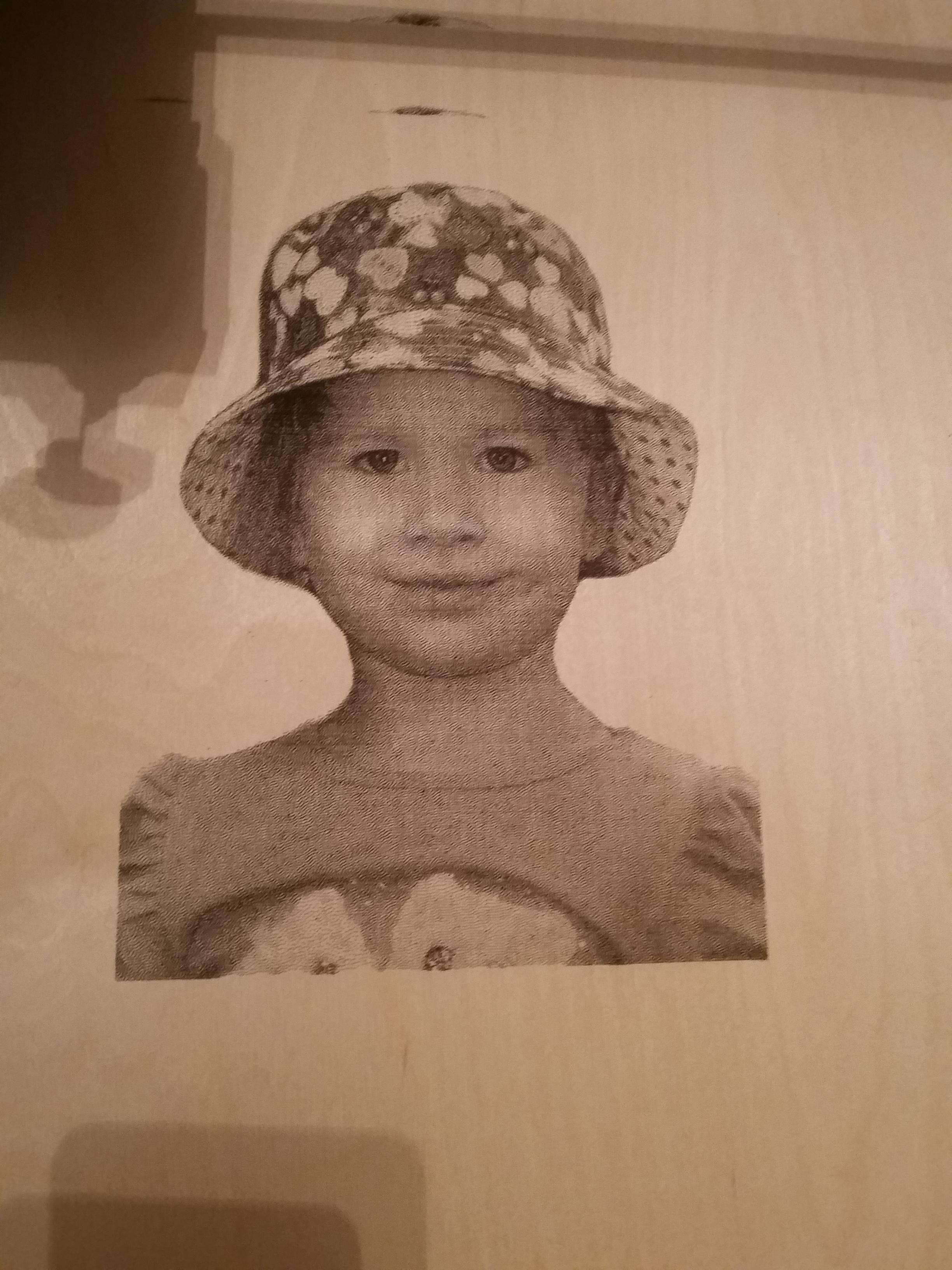

Re: Начал новый проект по постройке лазерного чпу выжигателя
Сообщение berkut229 »
Всем привет. Наконец то настроил станок. Фото дочки выжигал сегодня. Размер 150х210мм время выжигания 3 часа 10 минут. Плотность 5 точек на 1мм. Скорость выжигания 650мм/мин. Надо было ставить 850мм/мин посветлее было бы немного и быстрее выжигалось.
