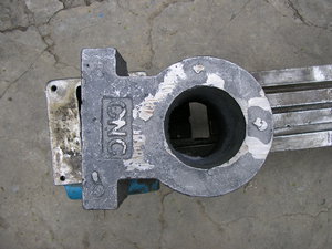

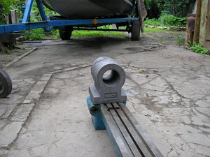

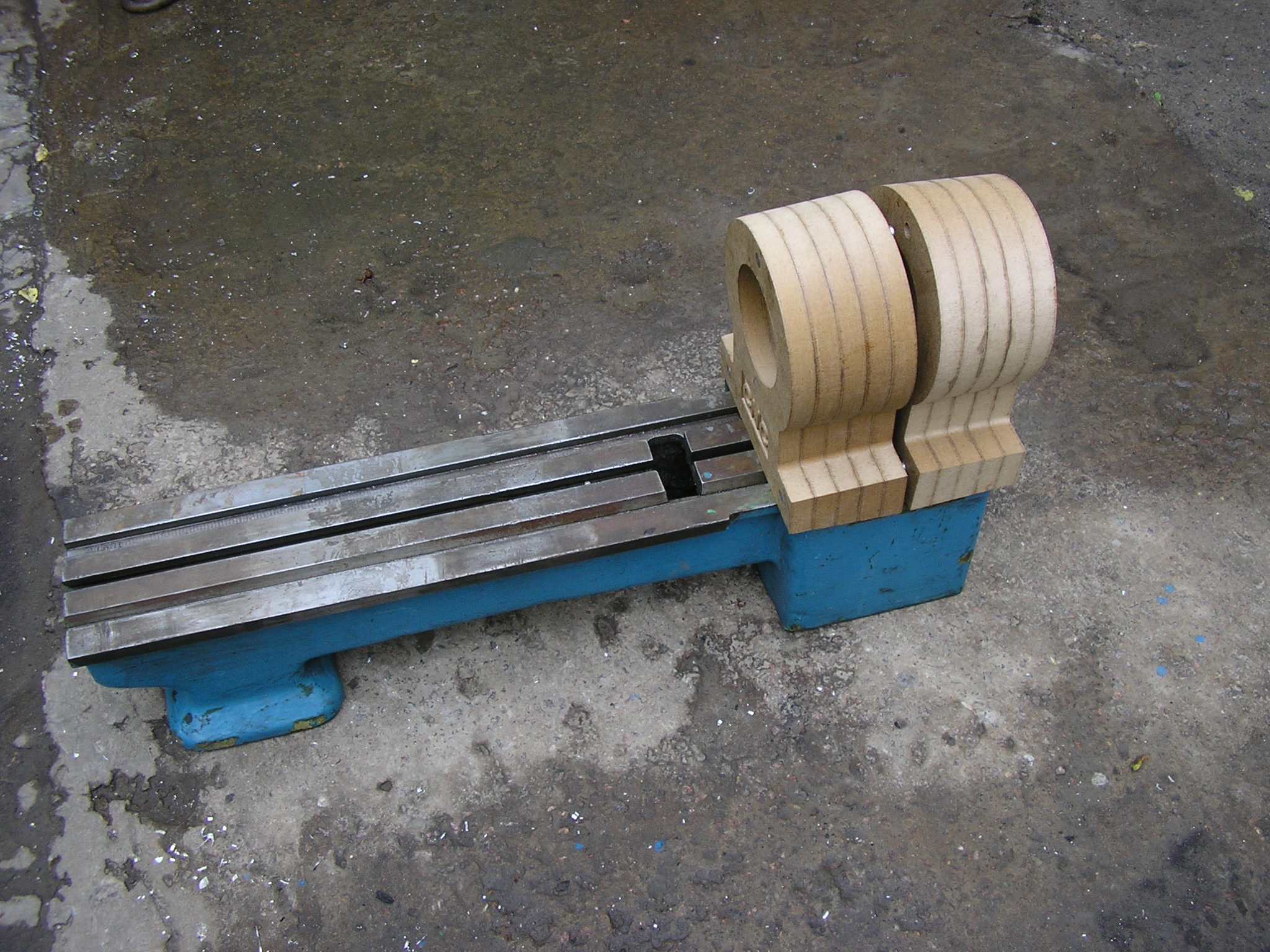

Дальше возникает дилемма, использовать родную переднюю бабку с подложкой (для поднятия высоты центров) и иметь проходное отверстие 18мм или же делать новую ПБ нужной высоты с проходым 32-38мм. Родной бабки нет в наличии и ее нужно будет покупать, ревезировать, менять подшипники и т.п. Либо лить корупс ПБ и делать шпиндель под хотелки. У каждого из вариантов есть свои плюсы и минусы. Пока процентов на 80 склоняюсь к варианту - делать ПБ хотя он значительно дороже, ну и по ходу дела ищу вариант близкий к шаре по родной ПБ ТВ16, а там посмотрим.
Вот фото болвана под отливку на станине ТВ16
P1010052.JPG (5477 просмотров) <a class='original' href='./download/file.php?id=80426&mode=view' target=_blank>Загрузить оригинал (646.5 КБ)</a>
P1010053.JPG (5477 просмотров) <a class='original' href='./download/file.php?id=80427&mode=view' target=_blank>Загрузить оригинал (655.71 КБ)</a>
Re: Управление токарным (LinuxCNC). Нарезание резьбы.
Делай свою. без вариантов. с родной тот еще геморой.

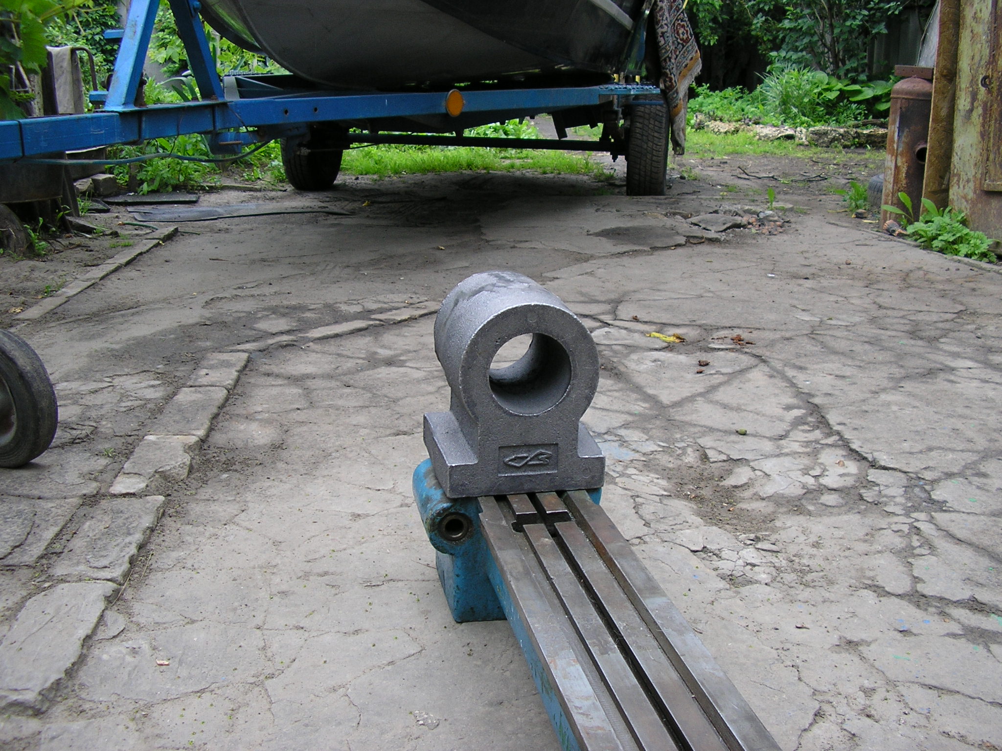

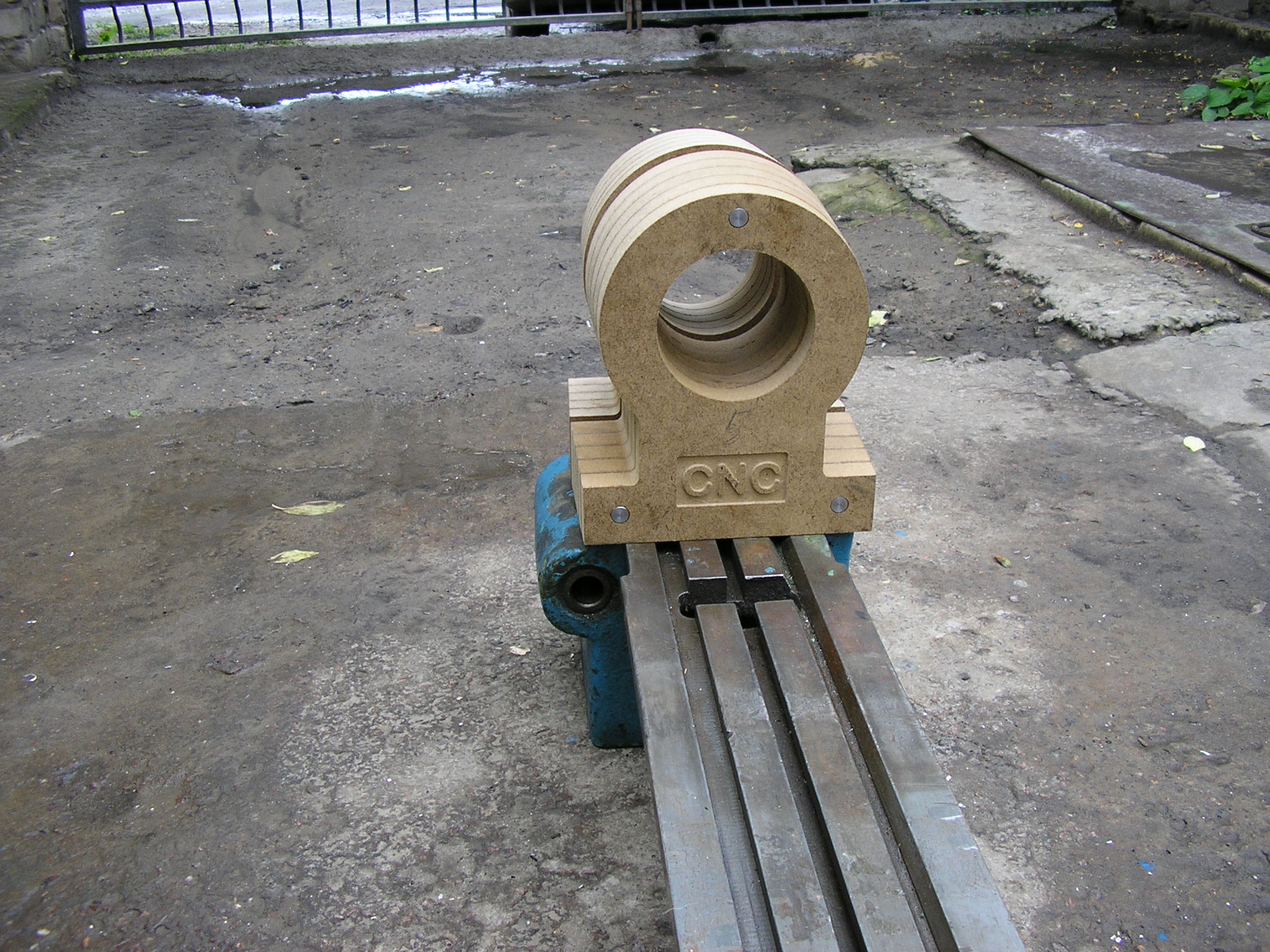

Вот и чугунная заготовка, 22кг веса. Есть некоторые косметические моменты, но они должны перекрыться припуском на обработку.
P1010091.JPG (5408 просмотров) <a class='original' href='./download/file.php?id=80957&mode=view' target=_blank>Загрузить оригинал (647.13 КБ)</a>
P1010093.JPG (5408 просмотров) <a class='original' href='./download/file.php?id=80958&mode=view' target=_blank>Загрузить оригинал (643.5 КБ)</a>
Осталось купить подшипники и качественно обработать. Своими силами обработать не начем, но слава богу есть на примете хороший человек (наш форумчанин) который сможет сделать все в наилучшем виде ;) Типа "Миша привет" :good:
По подшипникам отдельная тема:
Хочется проходное побольше (нарезать резбы и троцевать трубы диаметром до 40мм, морально готов до 32-36мм но жадность призывает к запасу который не жмет..т)
Корпус бабки образован окружностью диаметром 140мм, в отливке отверстие 82мм к центу уменьшается.
Получается по типоразмеру подходят подшипники 50х90мм или 55х100мм
Стенка шпинделя около 7мм (больше лучше)
Выходит с подшипниками 50х90мм получаем проходное 36мм (нормально)
а с подшипниками 55х100мм получаем 41мм, лучше 38мм и увеличим стенку шпинделя до 8,4мм
Все бы хорошо, но Хантер подсказал обратить внимание на допустимые скоростя вращения подщипников. Чем больше подшипник тем макс частота вращения его меньше. А нам нужны обороты. По этому по подшипникам вопрос остается открытым что бы и рыбку съесть и в бюджете остаться.
