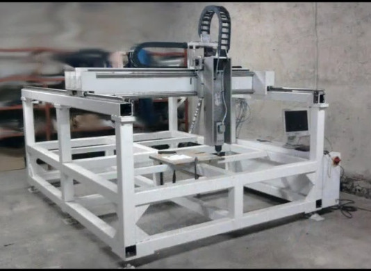

Как вам такой проект за основу?
2013-08-28_123439.jpg (2455 просмотров) <a class='original' href='./download/file.php?id=53767&mode=view' target=_blank>Загрузить оригинал (49.8 КБ)</a>

alekspr0k, прочитал первую и последнюю страницу. так и не увидел технического задания. картинки могут быть красивыми, но неприменимыми к конкретной задаче

alekspr0k писал(а):Вот теперь многое обдумав, поразмыслив!
По простому станок должен уметь обрабатывать полотно 2000 на 1000(или хотя бы 800), допустим чтобы помещалась дверь,хотелось бы иметь такие результаты!!!
Так же необходимым считаю наличие четвертой оси, или возможность ее добавления в конструкцию, и желательно с нормальным размахом не 10см, чтобы получать вот такие вещи
Просмотрел весь этот и другие форумы, начинают собирать много по разным конструкциям, но до конца с такими размерами темы не доходят до конца, то есть не известно что у них получается, по этому брать за основу их творения не понятно стоит!!!
Поэтому и прошу здесь подсказать оптимальную конструкцию, думаю для этого и форум!!!
Какую механику лучше выбрать, электрику, в общем просчитать все, и не додумывать все по ходу стройки, а иметь составленный проект!!! С нужным количеством денежных средств для него!!!
за ранее благодарю за помощь, на которую надеюсь!!!

alekspr0k, поле тогда минимальное надо 2050 брать... фрезу вывести за зону обработки плюс может торец захочется подрезать. по дискретности перемещений какие есть размышления? передачи на рейках требуют безлюфтовых редукторов. как вариант рассмотрите вращающуюся швп или трапецию. по точности будет выше думаю при том же бюджете

aegis писал(а): по дискретности перемещений какие есть размышления?
если я я это правильно понимаю))) это на каких скоростях работать перемещаться будет!!!???
Ну а тут что чем быстрее тем дороже тем лучше!!! не так ли? И так по мне, рассчитать для меня на данный момент это сложно!!!

alekspr0k, дискретность=шаг перемещения. скажем чтобы вырезать элемент и не увидеть ступенек надо иметь возможность отрабатывать перемещения с шагом 1-2 десятки или даже меньше. что там на рейках выходит?

aegis писал(а):что там на рейках выходит?
первый модуль при "полушаге"(400 шагов на оборот) даст "детализацию" в пределах 0,125мм на "шаг". При 16 зубой ведущей шестерне.
При бОльшем делителе дискретность будет меньше.

megagad, а момент на валу при усилии скажем 5кг какой?

aegis писал(а):megagad, а момент на валу при усилии скажем 5кг какой?
дык, берём средний(делительный) диаметр 16-зубой шестерни и считаем плечо(которое находится простым умножением модуля на количество зубов) ;)
В итоге для усилия 5кг шестерёнку нужно крутить с моментом 4кгсм(0.4Нм) - это средний момент шаговика ДШИ200-1 :)
Но не маловато-ли всего 5кг тягового усилия?

megagad, я то знаю как посчитать. я для раздумий ТС больше писал
