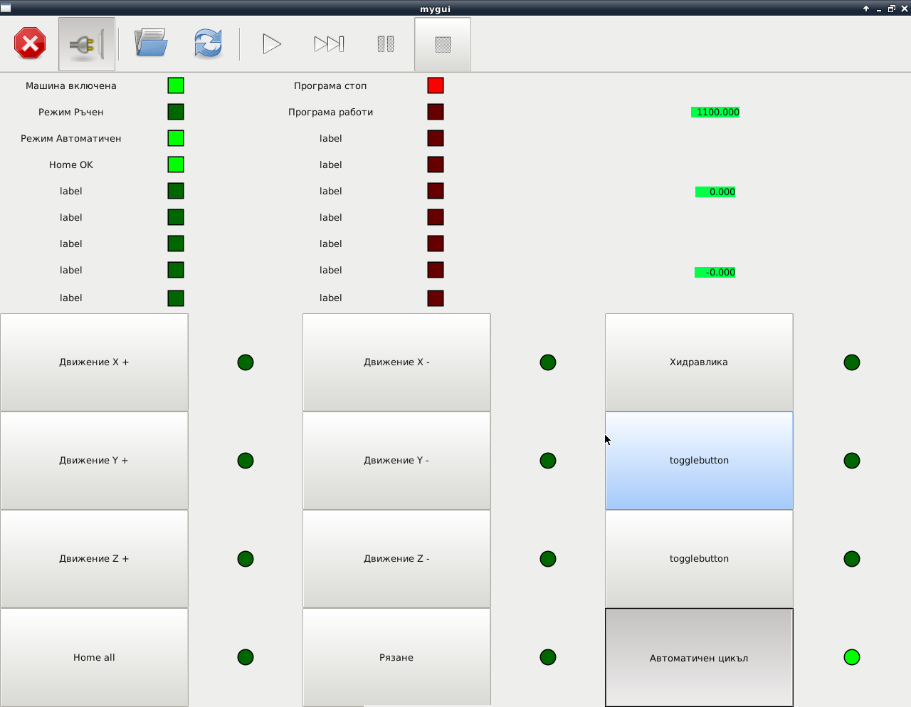

Спасибо вам, два дня не могу связат кнопочки моего mygui с hal или halui пинам :pssdoff: :cry:

Так,вот что наделал,спасибо nkp для основа .
mygui .png (2926 просмотров) <a class='original' href='./download/file.php?id=53221&mode=view' target=_blank>Загрузить оригинал (64.68 КБ)</a>
пока не все пробовал ,но то что мне надо работает.
Только не знаю как сделат HAL DRO по большие ?

dinkata писал(а):DRO по большие ?
а если сделать в панели вторую вкладку и на ней уже "разгуляться" размером как здесь например
настроил,запустил,переключился на DRO и наблюдаешь целую смену :)

dinkata писал(а):А ДРО по больше ...?
так я побольше и предлагаю - можно почти на весь экран...
будет как в Axis :
одна вкладка - та ,что у тебя уже сделана,
а на второй (которую прикрутить еще можно) - только DRO...

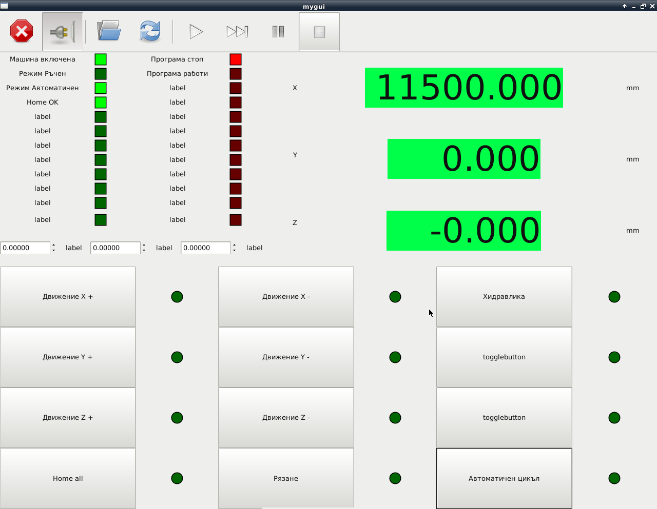

dinkata писал(а):как сделат HAL DRO по большие ?
Нашел как :
HAL DRO /Свойства / Атрибути /Мащаб ...на фото мащаб=5
mygui2.png (2892 просмотра) <a class='original' href='./download/file.php?id=53275&mode=view' target=_blank>Загрузить оригинал (74.82 КБ)</a>
