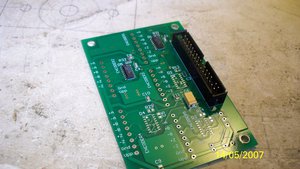

пришли платки для PWM. можно оси запускать. так сказать последние проверки...
100_3285.JPG (6644 просмотра) <a class='original' href='./download/file.php?id=69162&sid=a27762e84386464b43857886c5168914&mode=view' target=_blank>Загрузить оригинал (2.14 МБ)</a>

Re: Halcompail и драйвер.
А почему на плате с энкодерами у пятого энкодера ABZ+- наипсано сверху от разъема а на остальных наоборот?
T00T
Сообщения: 742
Зарегистрирован: 16 дек 2011, 12:07
Репутация: 100
Сообщение T00T »
главное, что это написанно,а сверху или снизу не важно :). на самом деле нужно было быстрее сделать, недочетов там ещё много (нет придела в совершенстве), но работать будет.
