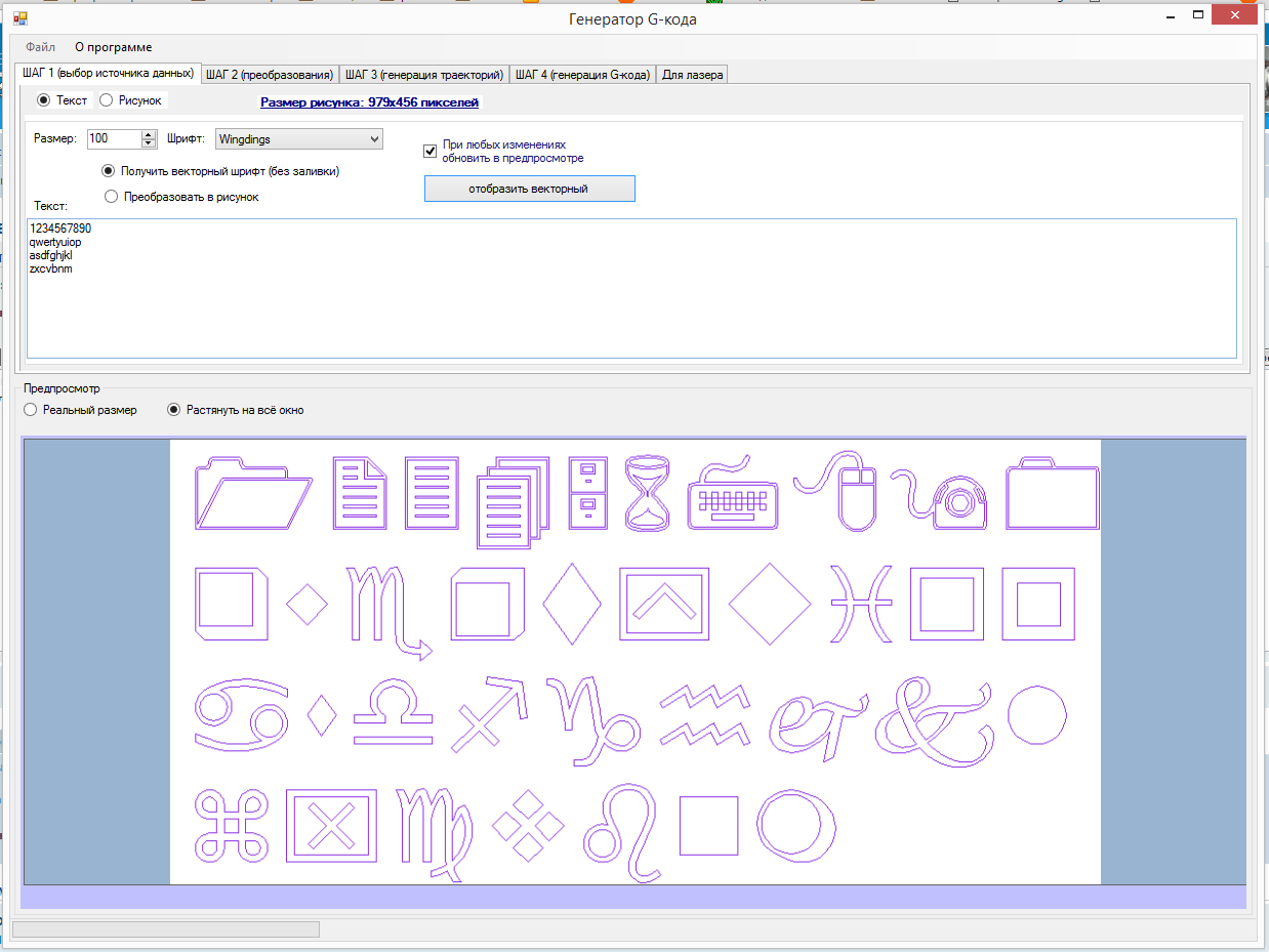

Случайным образом нашел возможность из шрифтов извлекать вектора, благодаря чему в цепочке "текст --> рисунок --> вектора" теперь могу исключать преобразование в рисунок.
Вот что из этого получается:
2016-01-04_014015.jpg (4147 просмотров) <a class='original' href='./download/file.php?id=67915&mode=view' target=_blank>Загрузить оригинал (462.93 КБ)</a>
2016-01-04_013939.jpg (4147 просмотров) <a class='original' href='./download/file.php?id=67916&mode=view' target=_blank>Загрузить оригинал (335.13 КБ)</a>
2016-01-04_013435.jpg (4147 просмотров) <a class='original' href='./download/file.php?id=67917&mode=view' target=_blank>Загрузить оригинал (303.08 КБ)</a>
Вот тут косяк самого шрифта а не программы, как оказалось
2016-01-04_013302.jpg (4147 просмотров) <a class='original' href='./download/file.php?id=67918&mode=view' target=_blank>Загрузить оригинал (327.29 КБ)</a>
У кого нибудь случайно не завалялось шрифтов, по типу тех что на последних 2-х скринах? ( которые состоят из одной полоски)
Сейчас преобразование текста сразу в вектор работает только для предварительного просмотра, дальше пока ещё не сделал, но кто хочет может проверить пока правильно ли мой алгоритм извлекает вектора из шрифта, прилагаю программу:

Было 2 шрифта VANTATHI которые очень похожи на то что нужно:
2016-01-04_143151.png (4099 просмотров) <a class='original' href='./download/file.php?id=67943&mode=view' target=_blank>Загрузить оригинал (11.97 КБ)</a>
Но когда разложил на вектора:
2016-01-04_143121.png (4099 просмотров) <a class='original' href='./download/file.php?id=67944&mode=view' target=_blank>Загрузить оригинал (15.98 КБ)</a>
получилось такое :-) Т.к. координаты векторов имеют значение типа 10.345 то при округлении до целого числа, графически отображается нормально как на первой кртинке :-)

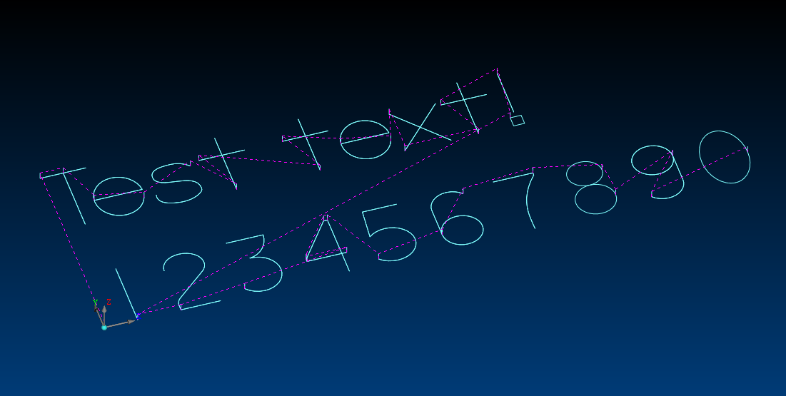

Еще немного доработал программу, и теперь используя этот шрифт:
Tinky Hebrew Eliptica.zip
(20.11 КБ) 386 скачиваний
его нужно установить в систему.
Получается вот так:
2016-01-04_161736.png (4086 просмотров) <a class='original' href='./download/file.php?id=67948&mode=view' target=_blank>Загрузить оригинал (25.18 КБ)</a>
2016-01-04_161849.png (4086 просмотров) <a class='original' href='./download/file.php?id=67949&mode=view' target=_blank>Загрузить оригинал (26.87 КБ)</a>
