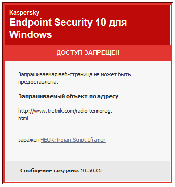

balomut писал(а):типа этого http://www.tretnik.com/radio%20termoreg.html
Вирусы!
Re: Дело рук моих...
Добавлено: 08 май 2015, 08:52
balomut
Да это у вас каспер дурацкий
Проверил своим Доктором - нет там ни чего
Добавлено: 08 май 2015, 08:56
Kopyloff
Возможно. Но всё-равно не полезу на этот сайт :)
