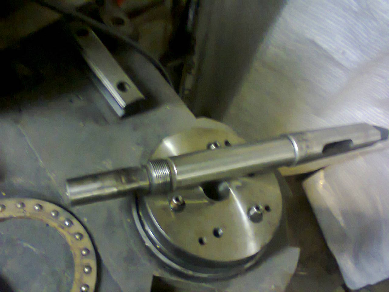

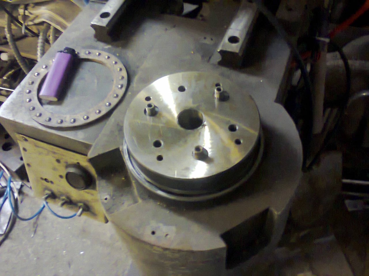

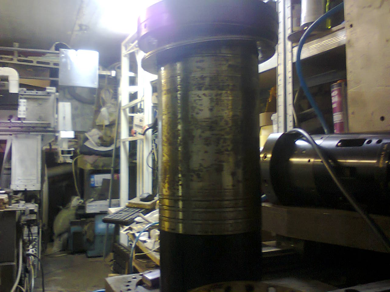

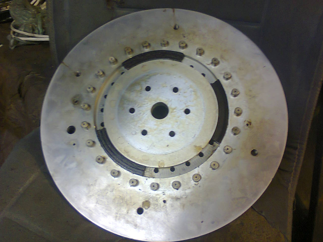

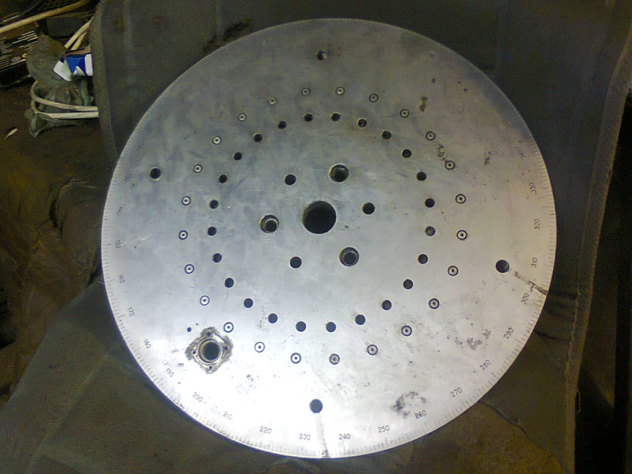

Поигрался сегодня с железяками от станины с предыдущей страницы, ну это то, что когда-то было станком для центрования электродов. Открутил наконец стол. Он не толстый, всего мм 20, диаметр 360, сталь хромистая, ни единой ржавчинки нет.
Фото2271.jpg (4045 просмотров) <a class='original' href='./download/file.php?id=49796&mode=view' target=_blank>Загрузить оригинал (105.95 КБ)</a>
Фото2272.jpg (4045 просмотров) <a class='original' href='./download/file.php?id=49795&mode=view' target=_blank>Загрузить оригинал (123.22 КБ)</a>

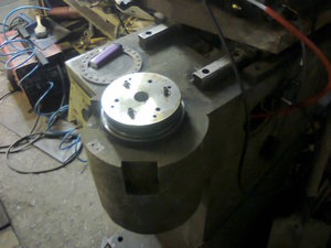

Под столом сидит вал. Посадочный вала 90мм, наружная шайба сверху 120-130. В центре КМ3. Вал крутится в сепараторных подшипниках (две штуки в три ряда шариков каждый), один из которых был разбарахолен, шарики отсутствовали. После пары неудачных попыток нашел нужный размер, пока поставил один ряд. Рядом с валом лежит ещё один сепаратор, который работает в качестве упорного подшипника.

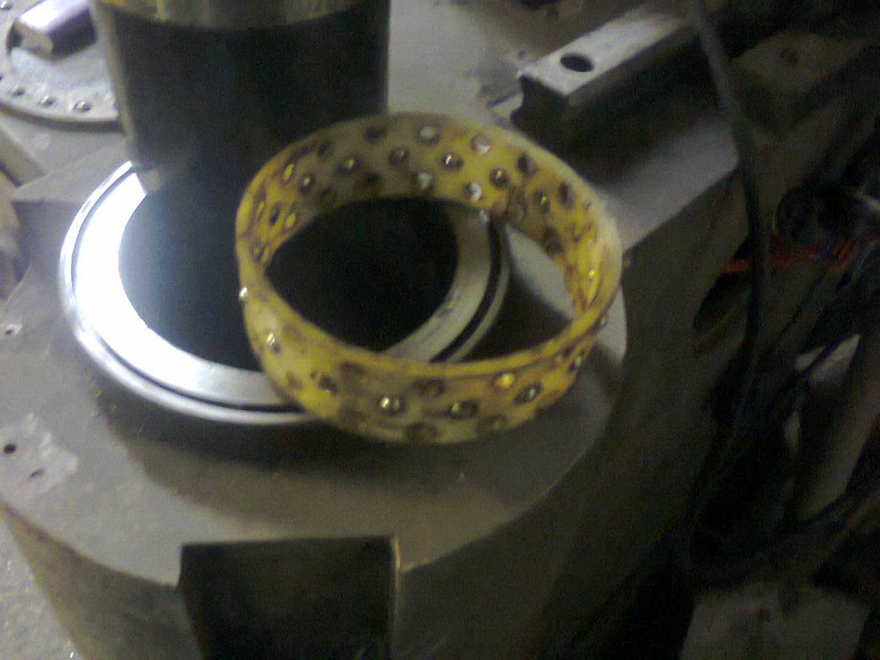

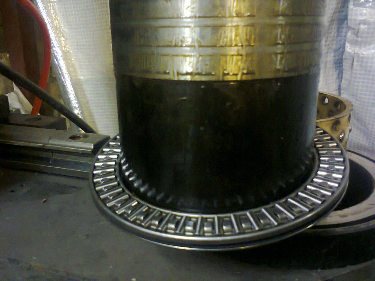

Сепаратор
Фото2276.jpg (4045 просмотров) <a class='original' href='./download/file.php?id=49799&mode=view' target=_blank>Загрузить оригинал (100.48 КБ)</a>
Сам вал. Он чистый, пятна это сгустки засохшего масла
Фото2277.jpg (4045 просмотров) <a class='original' href='./download/file.php?id=49800&mode=view' target=_blank>Загрузить оригинал (128.08 КБ)</a>

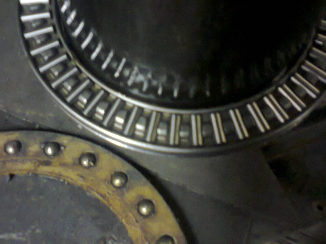

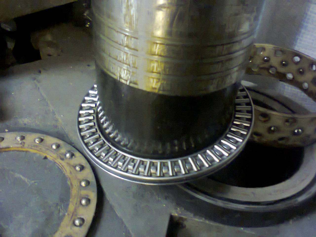

В общем вместо родного сепаратора, который работает как упорный подшипник, купил у китайсов роликовый. Шарики рано или поздно дадут выработку, дорожка прокатается и вал просядет. С роликами площадь соприкосновения больше. Плавность хода нормальная, нигде никаких спотыканий, заеданий, подклиниваний
Фото2278.jpg (4045 просмотров) <a class='original' href='./download/file.php?id=49802&mode=view' target=_blank>Загрузить оригинал (122.59 КБ)</a>
Фото2280.jpg (4045 просмотров) <a class='original' href='./download/file.php?id=49803&mode=view' target=_blank>Загрузить оригинал (123.33 КБ)</a>
здесь оба подшипника рядом, причём толщина китайца вместе с подкладочными шайбами те же 6мм, что и диаметр шарика родного подшипника.

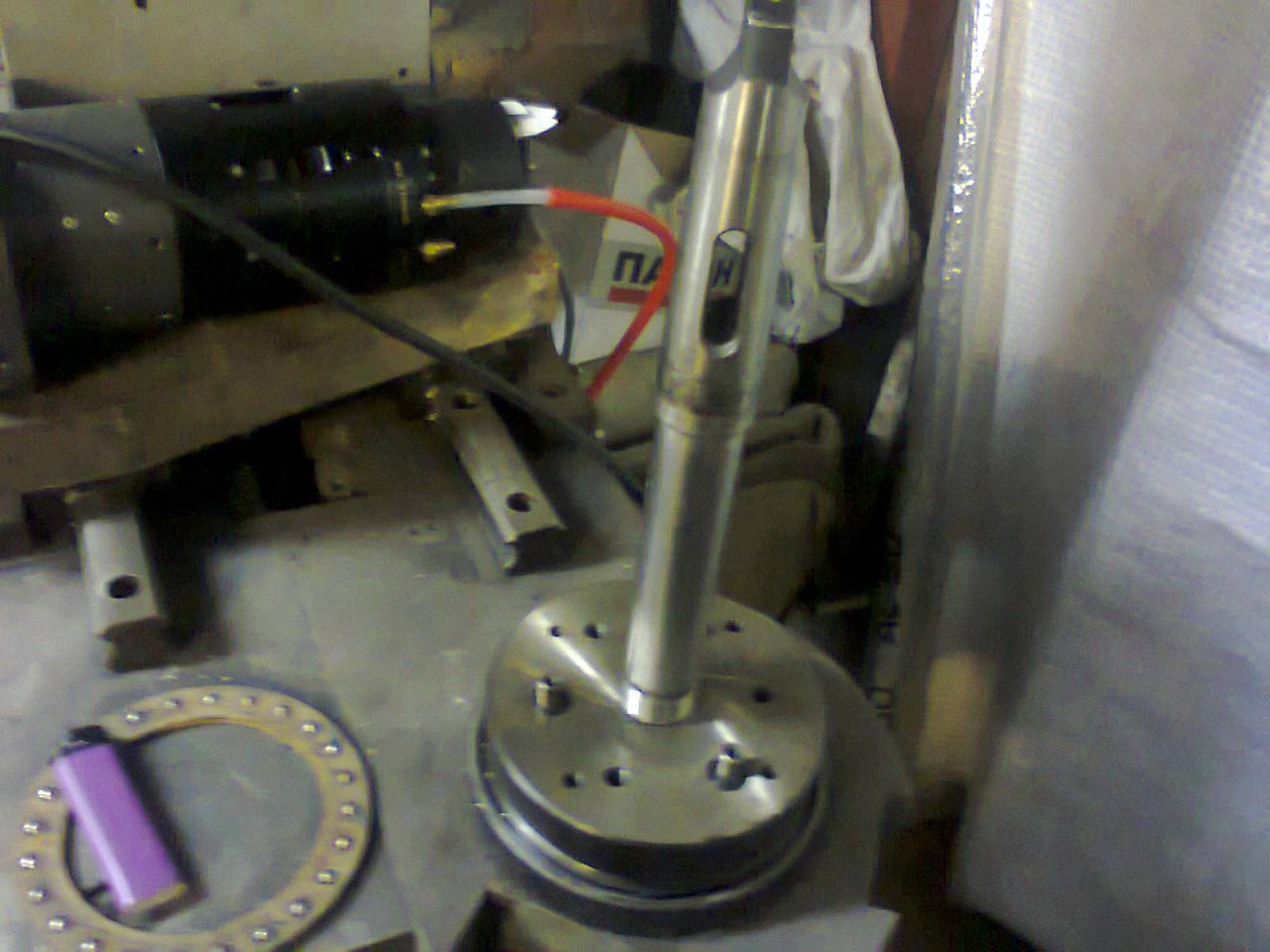

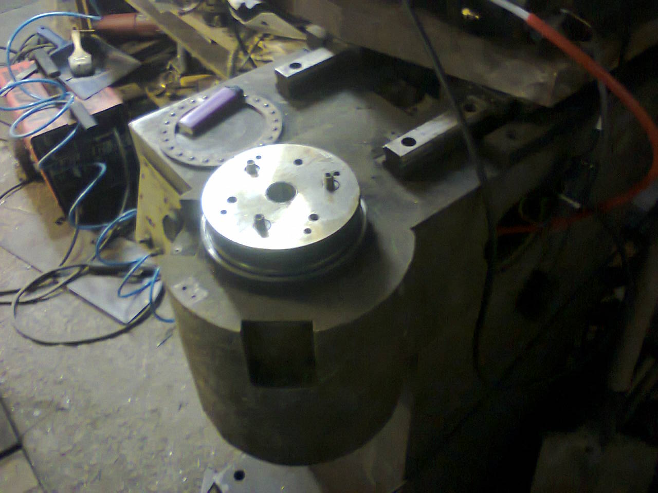

Пока что сунул оправку с КМ3 в центр вала. Нужно искать скалку для выставления геометрии будущего аппарата относительно базового отверстия.
Фото2282.jpg (4045 просмотров) <a class='original' href='./download/file.php?id=49805&mode=view' target=_blank>Загрузить оригинал (103.34 КБ)</a>
Фото2283.jpg (4045 просмотров) <a class='original' href='./download/file.php?id=49806&mode=view' target=_blank>Загрузить оригинал (112.81 КБ)</a>
Скорей всего буду выносить постройку этого аппарата в отдельную тему
