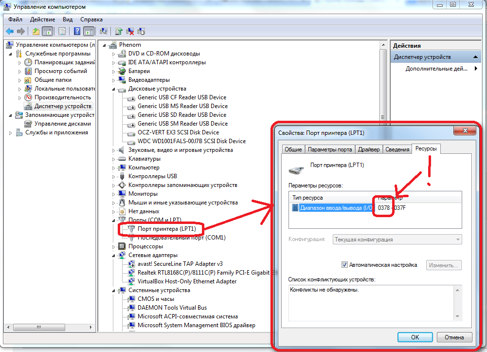

надо бы проверить адресок порта. сделай скриншот свойств ЛПТ порта из диспетчера устройств

На всякий случай где номер порта смотреть. Платка скорее всего будет называться как то по-другому но смысл тот же.
порт (3359 просмотров) <a class='original' href='./download/file.php?id=48591&mode=view' target=_blank>Загрузить оригинал (126.5 КБ)</a>
порт

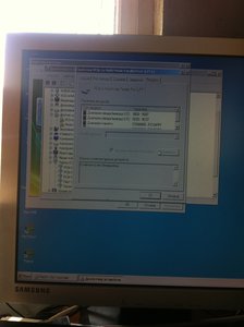

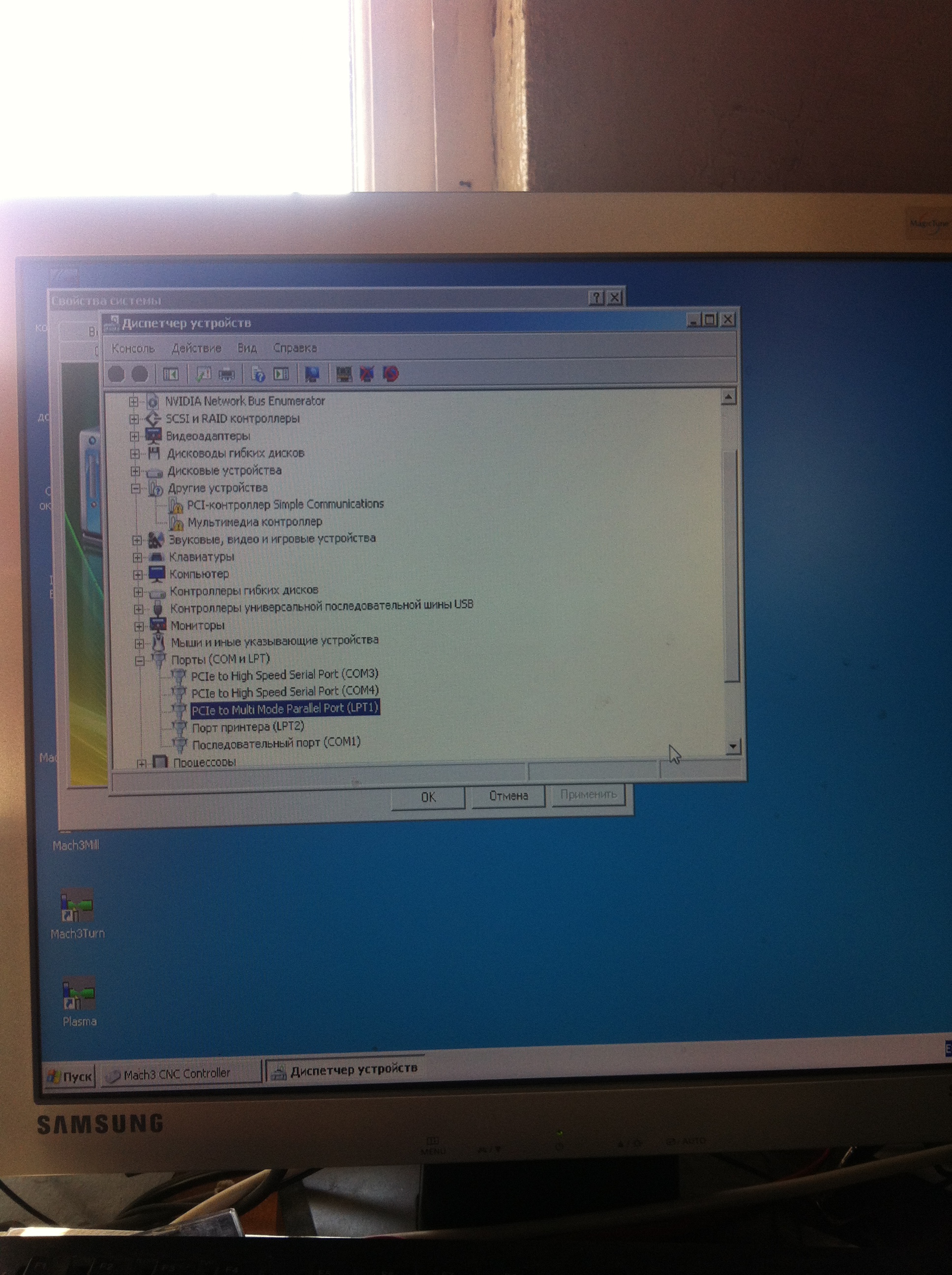

1
IMG_3866.JPG (2512 просмотров) <a class='original' href='./download/file.php?id=48648&mode=view' target=_blank>Загрузить оригинал (1.69 МБ)</a>
IMG_3867.JPG (2512 просмотров) <a class='original' href='./download/file.php?id=48649&mode=view' target=_blank>Загрузить оригинал (1.5 МБ)</a>

Надо в маче поставить нужный порт 0х9800 или 0х9C00. Если 1й адрес не заработает, то 2й пробовать.

ставь аппаратный ЛПТ2, в настройках пинов сними галку с пина E-stop.
вот в этом твоем посте 4-я фотка:
http://www.cnc-club.ru/forum/viewtopic. ... 20#p189561
Re: Нужна помощь с контроллером PURELOGIK PLC330
Sled писал(а): Побывал ,тогда не работает кнопка режет в mach3
Она, как раз заработала, просто ты ее нажать не можешь, потому что mach3 видит, что пришел сигнал е-стоп, и сбрасывает программу обратно.
Об этом пишется в командной строке, и об этом в первую очередь рассказано в документации.
Нужно просто правильно настроить вход е-стоп. Или, наоборот, не правильно - на несуществующий порт.
