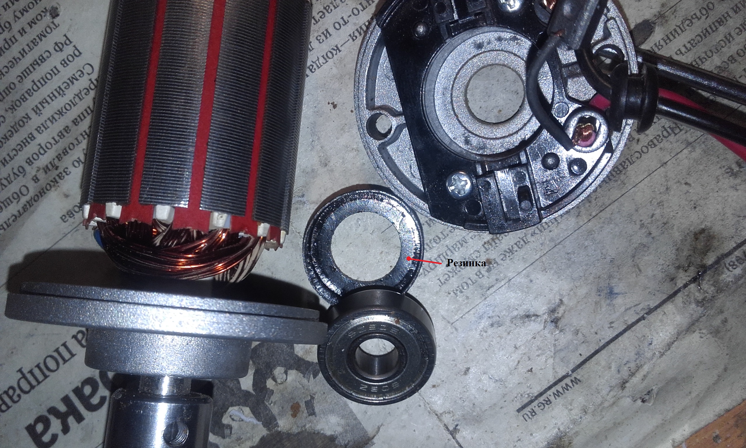

Вставил в передний подшипник вместо резинки полоску "оцинковку" 0.5 .
Поискрил по валу током 2А (чтобы подшипник не болтался, кстати подшипник -из сыромятины )
Вставил,собрал.
Поставил на станок .
Шум двигателя увиличился .
Попробовал просверлить -отверстие не разбивает!
Фрезернул,-уже лучше,визг прекратился...
Фрезеровка оргстекла стала возможна :hehehe: ....
п.с -буду покупать другой шпиндель.

Шпиндель в разобранном виде.
Шпиндель (2768 просмотров) <a class='original' href='./download/file.php?id=65532&mode=view' target=_blank>Загрузить оригинал (1.28 МБ)</a>
Шпиндель
