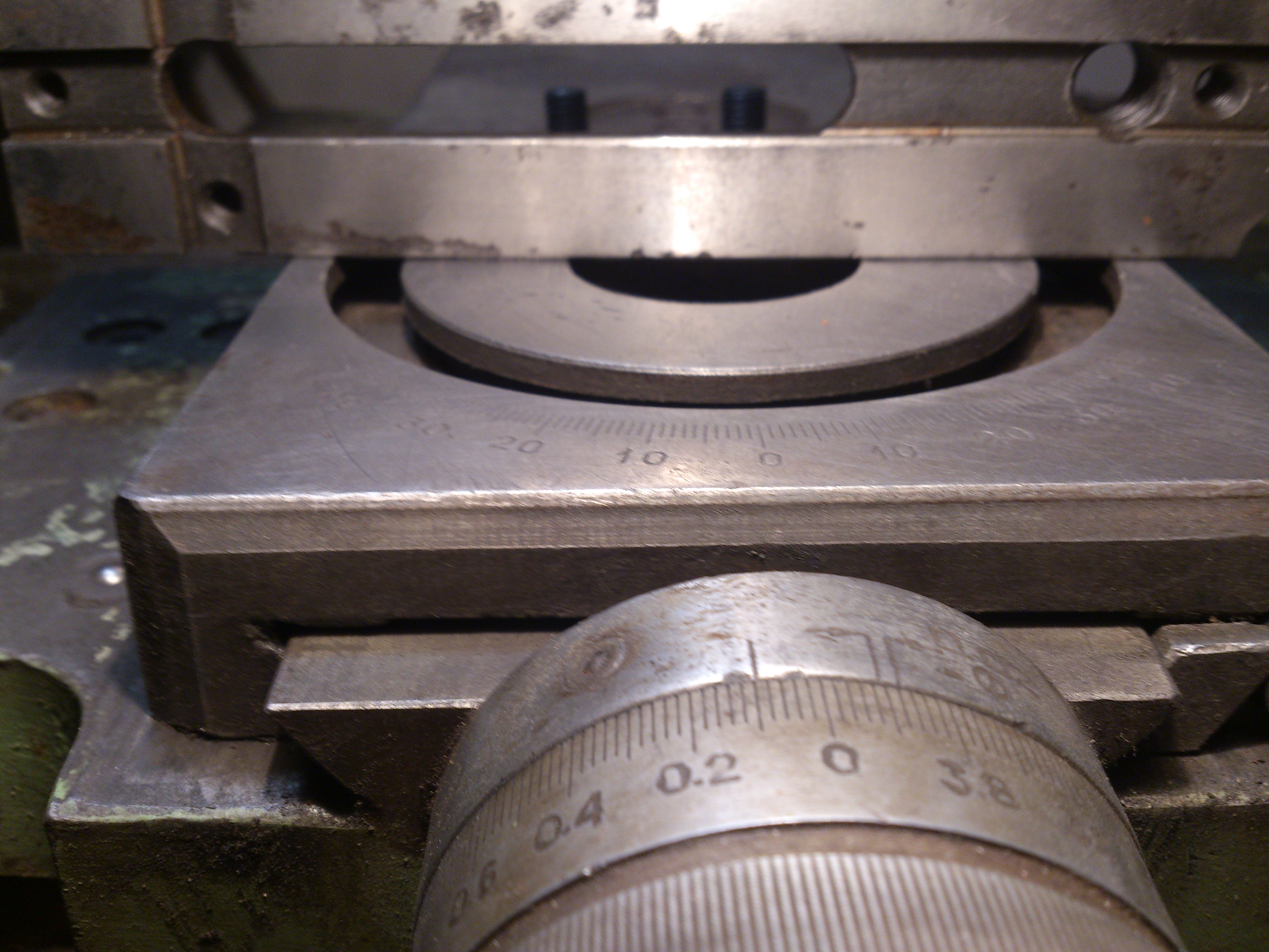

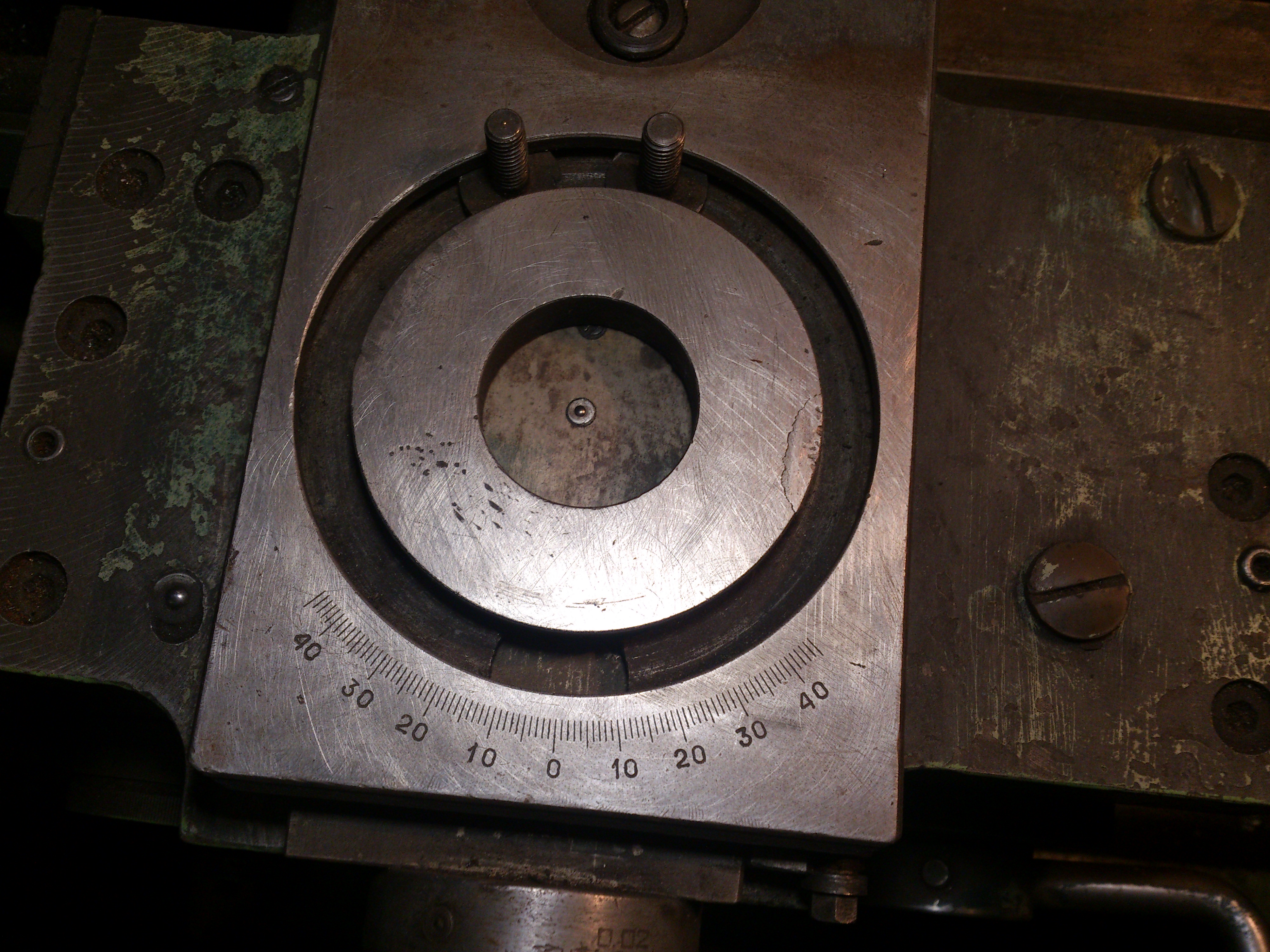

Спасибо. Ибо на 16У04П только одно объявление с поперечкой на весь тырнет (в барахолке). Но её состояние меня что-то не впечатляет. А так хоть спектр поиска расширяется.

думается что разные там размеры - поперечный ход то разный на станках... думаю там не только в длине винта разница

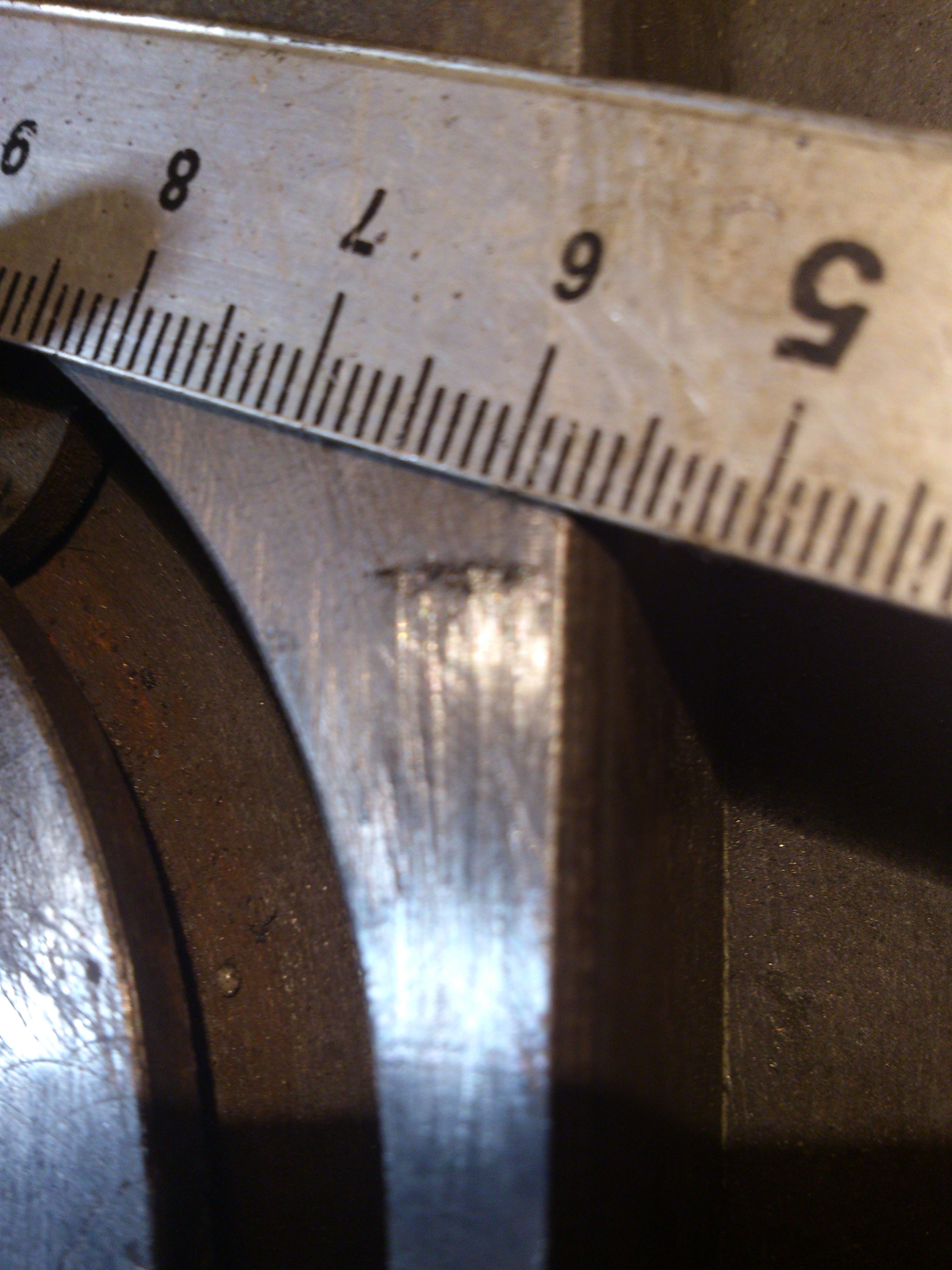

aegis писал(а):поперечный ход то разный на станках... думаю там не только в длине винта разница
Кто бы замерил :) Мне важен только размер ластохвоста.

mhael, ну я ластохвост на 16Т04 смогу замерить в воскресенье не раньше

aegis, да я и не тороплюсь :) Если есть чем замерить, то и угол было бы здорово. Ато вдруг у них разный угол ласты.

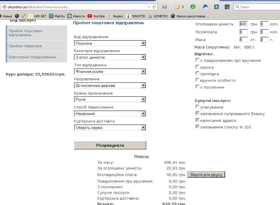

http://www.chipmaker.ru/index.php?app=a ... lot=553771 случайно проглядывал. что по доставке только к вам подумать надо. если сильно упрется рогами, то могу помочь наверно простой почтой кинуть, но доставка будет довольно дорогая судя по калькулятору почты. да и возиться сильно не хочется, но если крайний случай то помогу думаю

aegis, Спасибо. Я именно поэтому и спрашиваю про взаимозаменяемость. Думал может у кого опыт был. Ато вдруг не подойдут. А так-то цена очень даже приемлемая. А сколько у Вас за доставку считает?

mhael, ну 5кг к вам отправить стоит 35 уе...короче дороже самой покупки выходит

aegis писал(а):ну 5кг к вам отправить стоит 35 уе.
Мда...Из Германии доставка дешевле :)

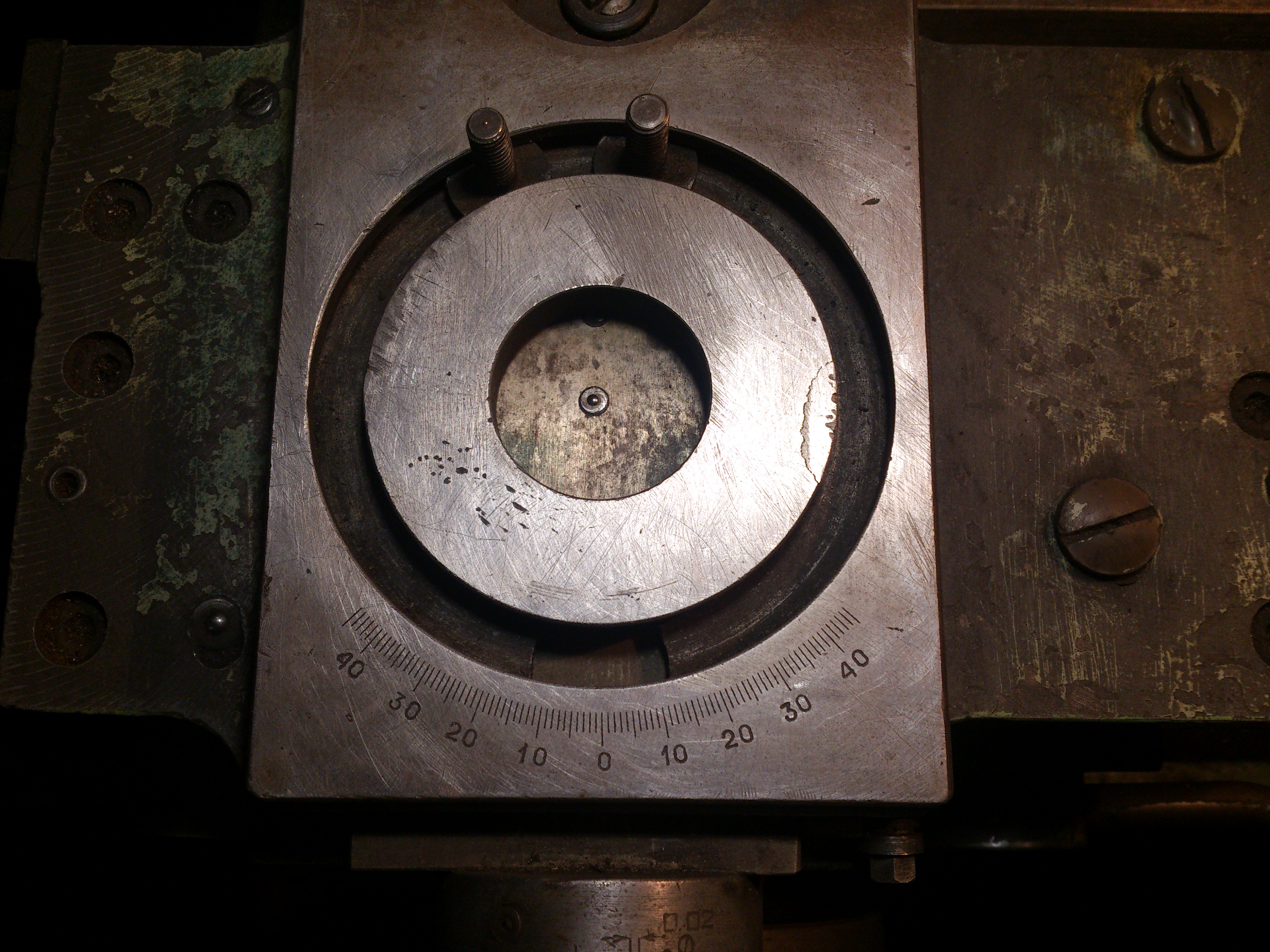

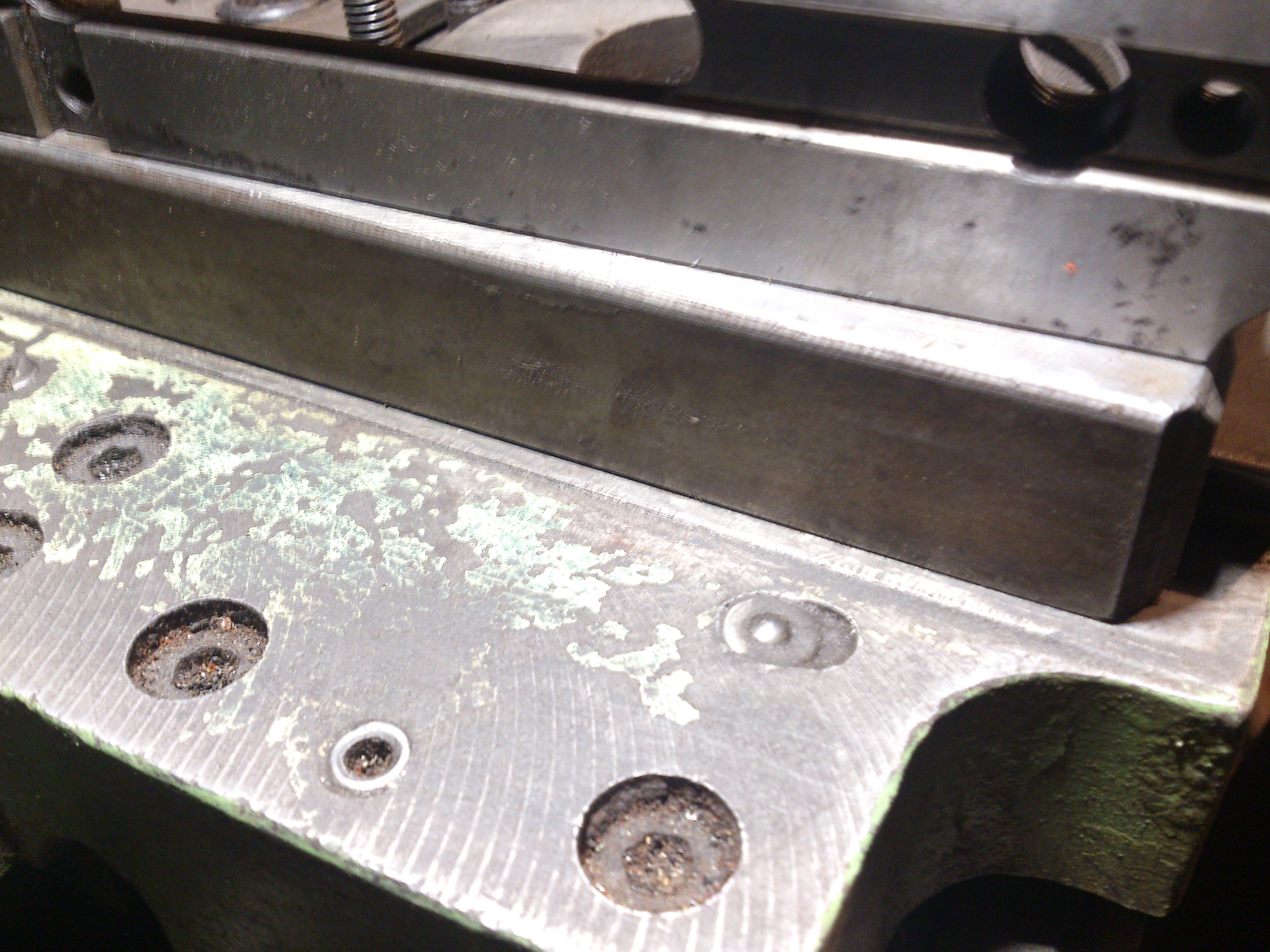

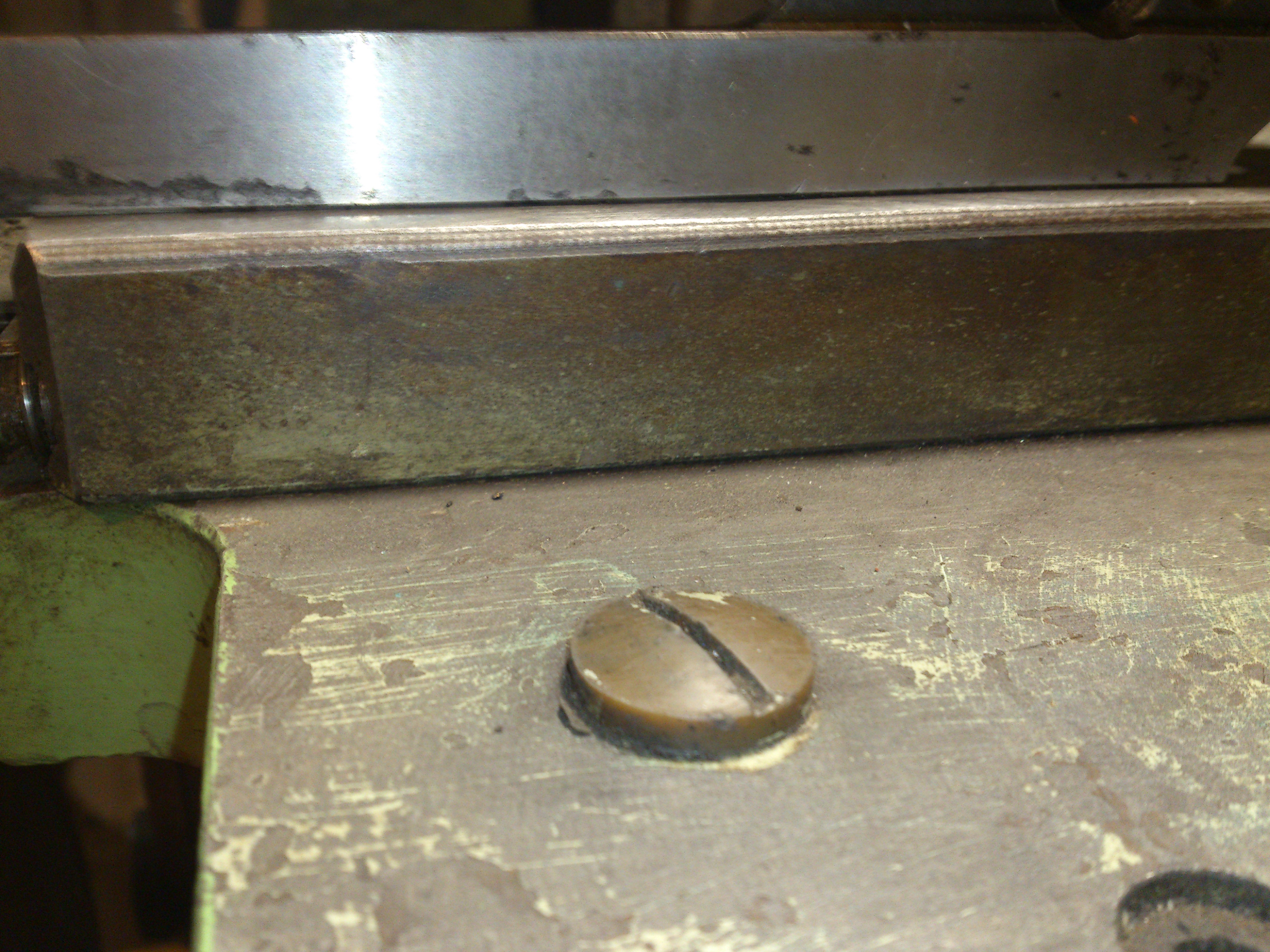

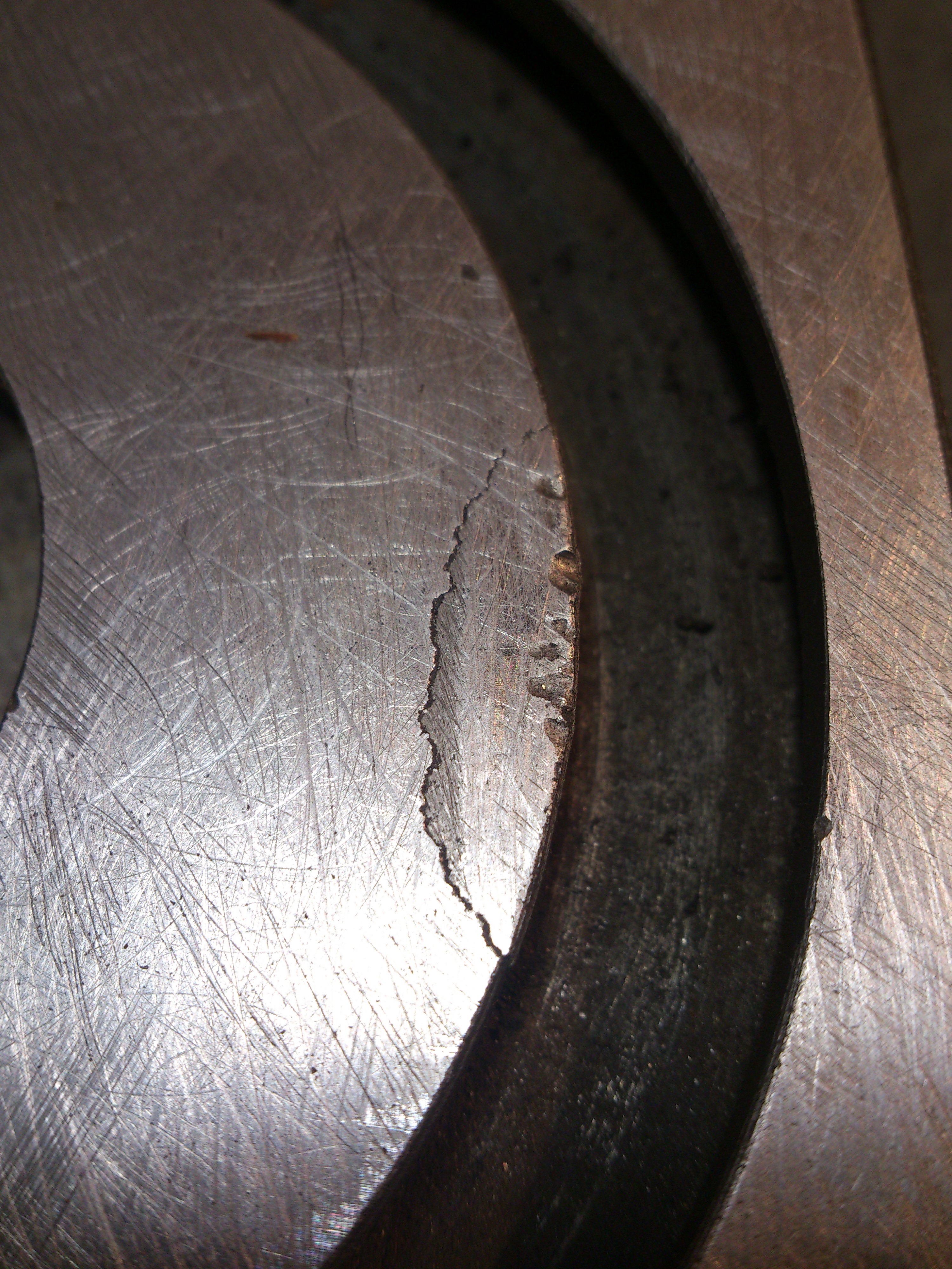

Немного обновлю. Подправил родную поперечку. Но в одном месте все-таки еще однатрещина проявилась - думаю если не трогать и не зажимать в том месте, то еще продержиться немного.
DSC_3795.jpg (3794 просмотра) <a class='original' href='./download/file.php?id=50672&mode=view' target=_blank>Загрузить оригинал (3 МБ)</a>
DSC_3796.jpg (3794 просмотра) <a class='original' href='./download/file.php?id=50673&mode=view' target=_blank>Загрузить оригинал (2.84 МБ)</a>
DSC_3797.jpg (3794 просмотра) <a class='original' href='./download/file.php?id=50674&mode=view' target=_blank>Загрузить оригинал (2.63 МБ)</a>

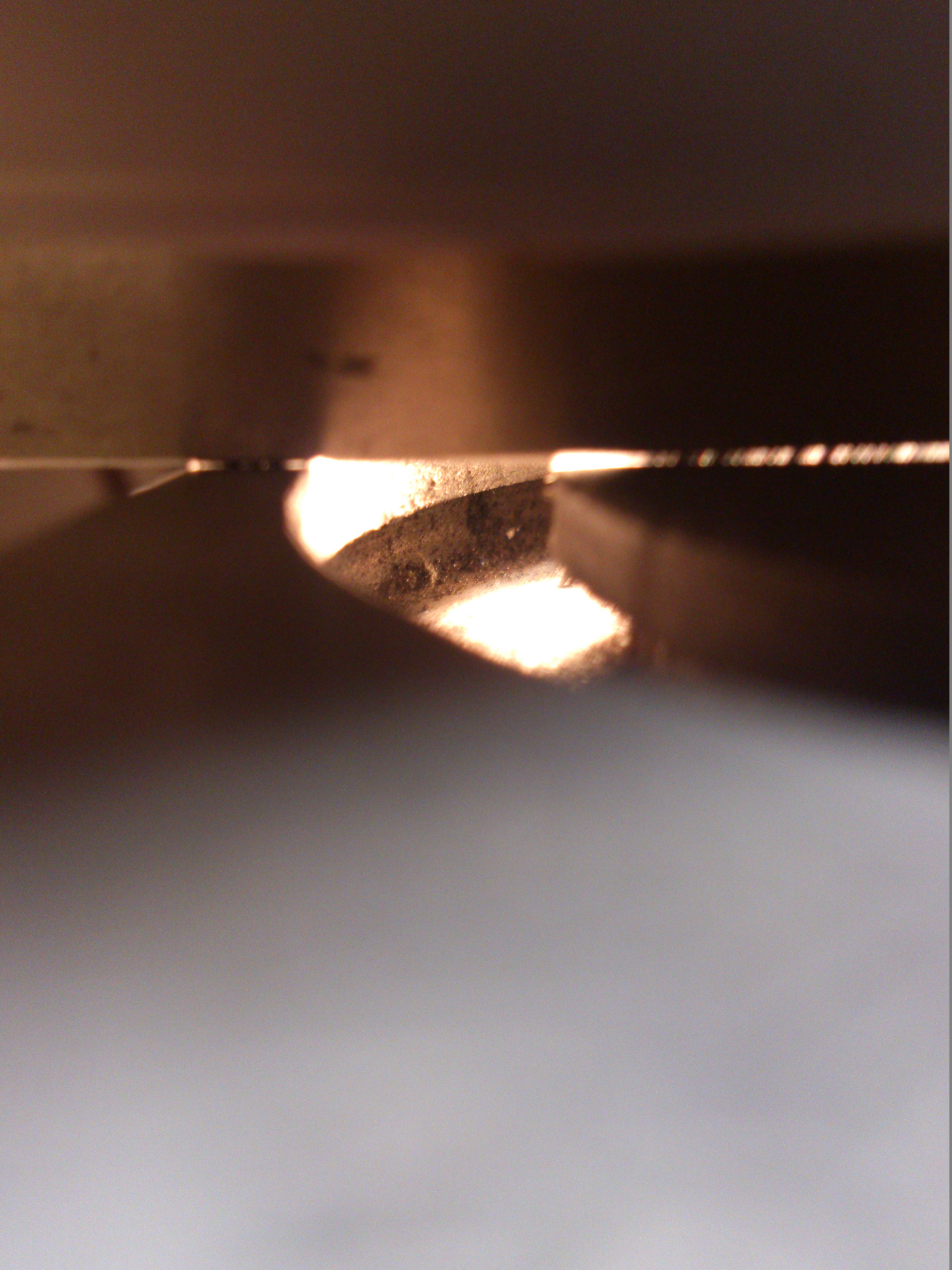

Прогрел, постучал легонько. Потом взял напильники (один злой, второй с очень мелким зубом) и стал стачивать выпирающие части, проверяя результат с помощью планки УСП. Когда осталось совсем чуть-чуть с помощью смазки и той же УСП стал состругивать выступы (кромки УСП достаточно острые оказались и стойкие). Стружка была очень мелкая, состругивал наверное час.
DSC_3785.jpg (3794 просмотра) <a class='original' href='./download/file.php?id=50665&mode=view' target=_blank>Загрузить оригинал (2.02 МБ)</a>

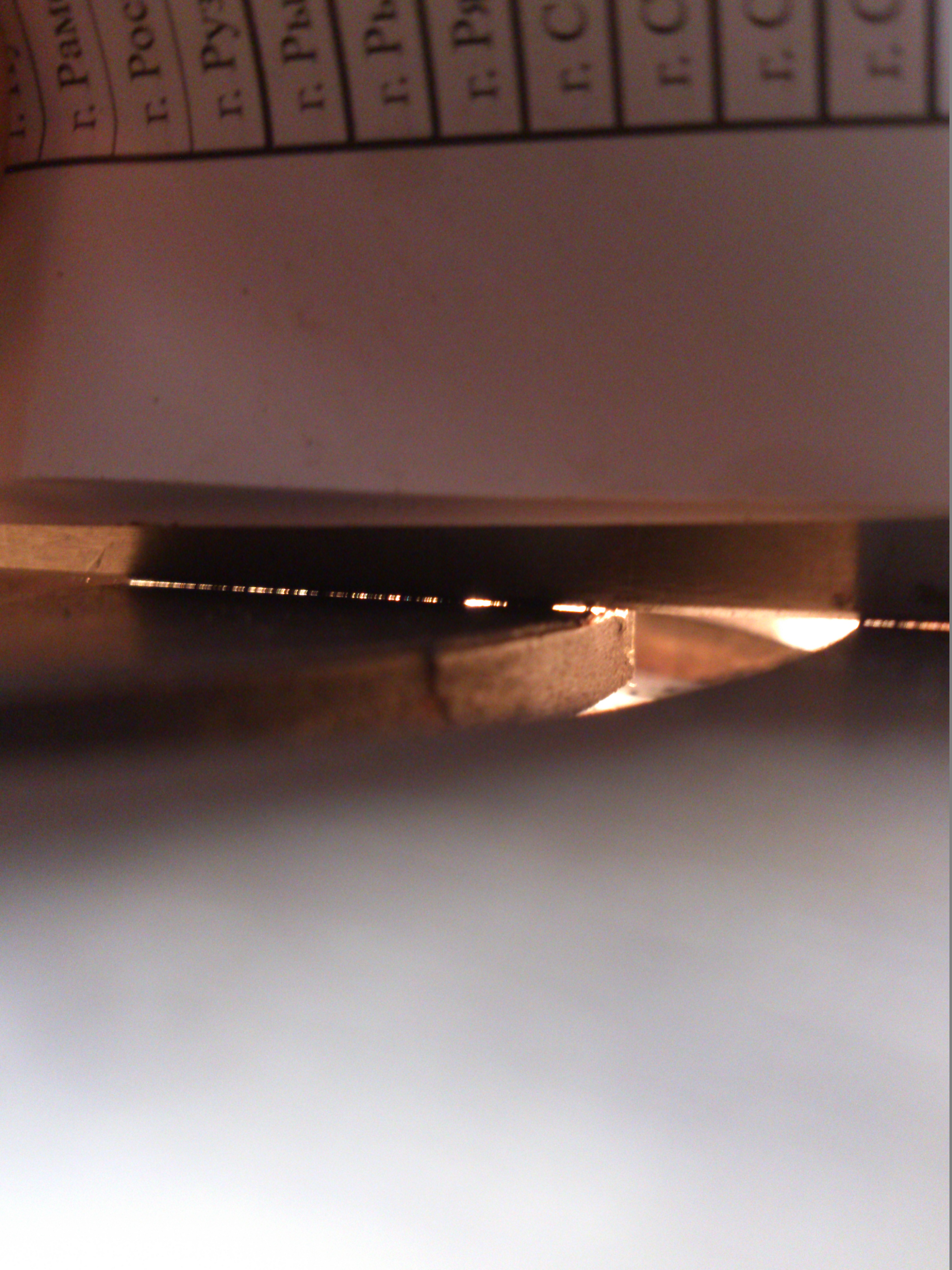

Потом уже той же УСП планкой, но уже не кромкой, а плашмя, немного притер. в итоге УСП планка в любом месте на поперечке стоит устойчиво, не болтается. Думаю лучше уже без шабера и плиты поверочной не сделаю.
DSC_3788.jpg (3794 просмотра) <a class='original' href='./download/file.php?id=50668&mode=view' target=_blank>Загрузить оригинал (2.56 МБ)</a>
DSC_3790.jpg (3794 просмотра) <a class='original' href='./download/file.php?id=50670&mode=view' target=_blank>Загрузить оригинал (2.73 МБ)</a>
DSC_3794.jpg (3794 просмотра) <a class='original' href='./download/file.php?id=50671&mode=view' target=_blank>Загрузить оригинал (2.77 МБ)</a>
Фото на просвет
DSC_3786.jpg (3794 просмотра) <a class='original' href='./download/file.php?id=50666&mode=view' target=_blank>Загрузить оригинал (1.88 МБ)</a>
DSC_3787.jpg (3794 просмотра) <a class='original' href='./download/file.php?id=50667&mode=view' target=_blank>Загрузить оригинал (1.83 МБ)</a>

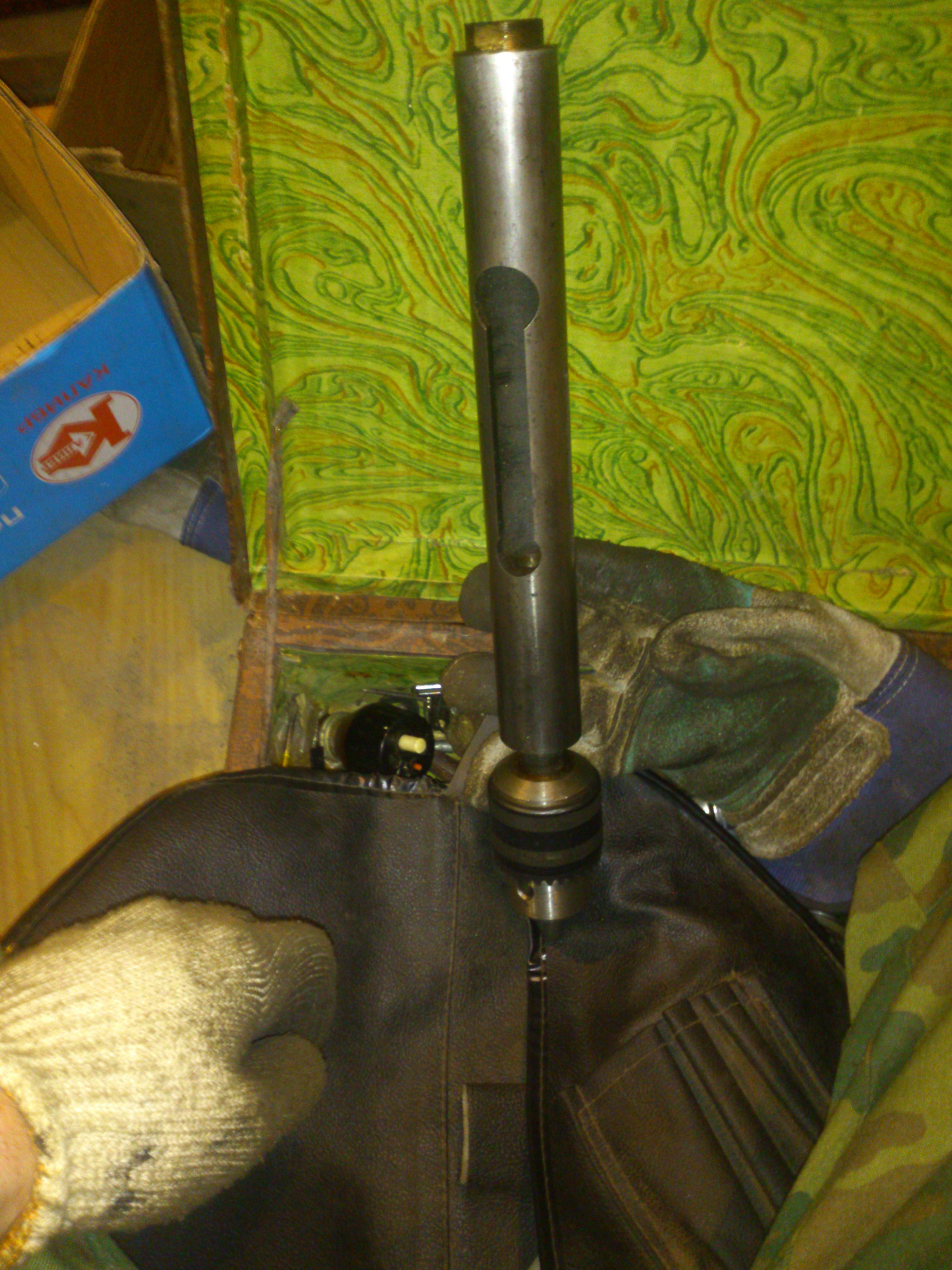

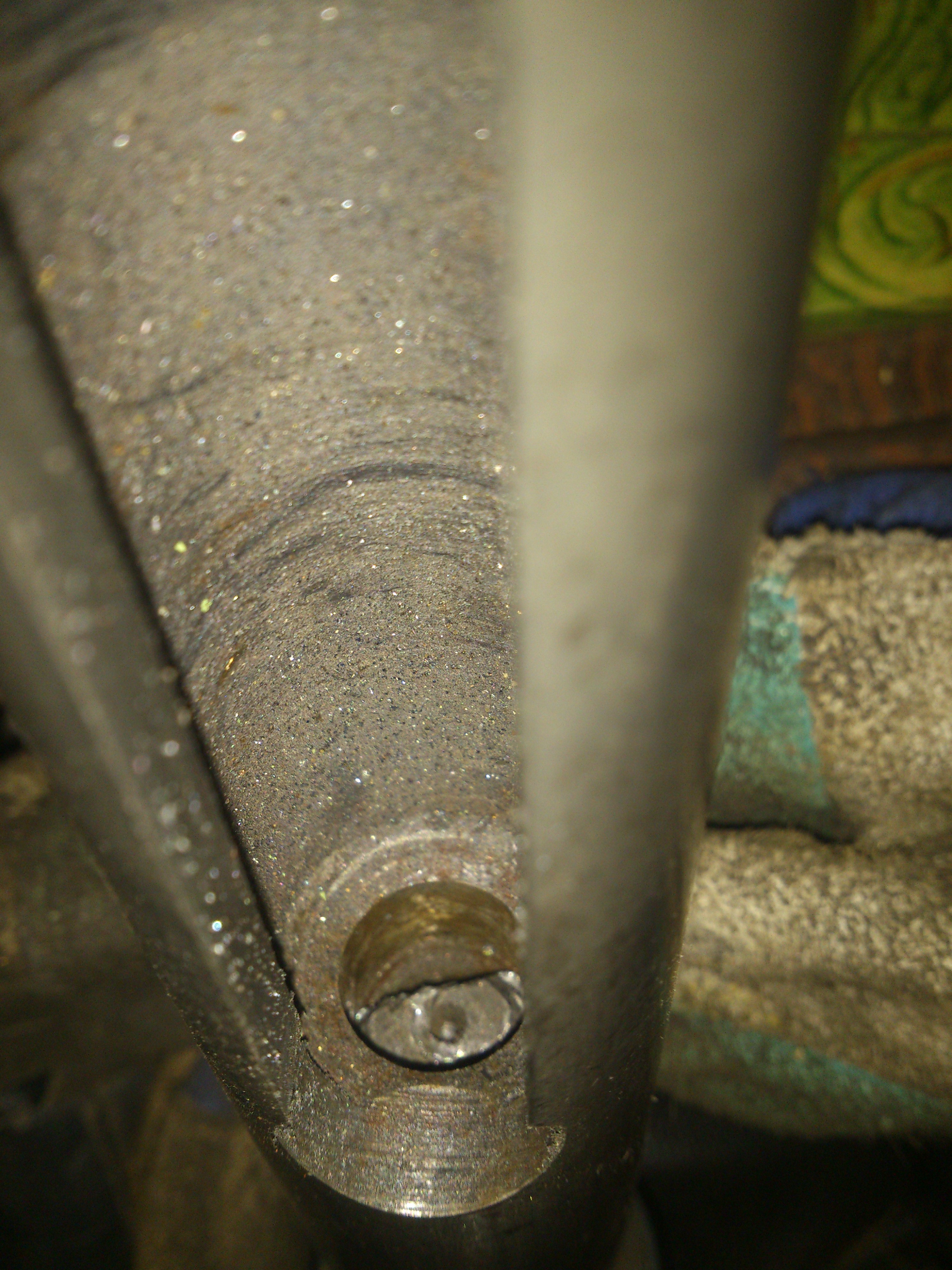

P.S. Люди добрые. Я все никак не могу извлеч конус из пиноли ЗБ. Ну ни в какую он не выбивается. Вроде и ВД прыснул, и дал постоять, и бью сильно, а никак. Какие будут советы?
DSC_3670.jpg (3794 просмотра) <a class='original' href='./download/file.php?id=50675&mode=view' target=_blank>Загрузить оригинал (2.17 МБ)</a>
DSC_3671.jpg (3794 просмотра) <a class='original' href='./download/file.php?id=50676&mode=view' target=_blank>Загрузить оригинал (1.96 МБ)</a>
TAV
Сообщения: 376
Репутация: 117
Настоящее имя: Антон
Откуда: Иркутск
Re: Мой 16У04П
Сообщение TAV »
Горелкой нагрей, само вывалится.
Только не до красна))
mhael
Сообщения: 2400
Репутация: 769
Настоящее имя: Ильдар
Re: Мой 16У04П
Сообщение mhael »
TAV писал(а):Горелкой нагрей, само вывалится.
горелкой грел градусов до 150-200. Не вывалилось :( Даже с мопощью молотка не вывалилось
Сам патрон через конус при этом нагрелся градусов так до 80.
Fisher
Сообщения: 3317
Репутация: 424
Откуда: Киров
Re: Мой 16У04П
Сообщение Fisher »
У нас так конус в конусе провернуло. Тоже достать не могли. Грели, колотили... без толку... Так и лежит ((( Нужный конус-то - под небольшие сверла.
mhael
Сообщения: 2400
Репутация: 769
Re: Мой 16У04П
Сообщение mhael »
Fisher писал(а):У нас так конус в конусе провернуло.
да там похоже тоже провернуло. Да и конус засунули такой, что лучше бы совсем не совали. Заклинило наглухо. Блин может вставить в патрон сверло да и высверить его к чертям собачим? Взять сверло на пару миллиметров меньше радиусом и высверлить. Что скажете?
Fisher
Сообщения: 3317
Репутация: 424
Откуда: Киров
Re: Мой 16У04П
Сообщение Fisher »
Попробуй конечно, если другого не остается.
з.ы.: Что не спишь?
mhael
Сообщения: 2400
Репутация: 769
Re: Мой 16У04П
Сообщение mhael »
Fisher писал(а):Что не спишь?
А смысл? на работу-то не надо...
Fisher
Сообщения: 3317
Репутация: 424
Откуда: Киров
Re: Мой 16У04П
Сообщение Fisher »
:hehehe:
А я в ночную остался. Фрезеровки много.
elephant007
Сообщения: 768
Репутация: 332
Откуда: Сибирь, Томск
Re: Мой 16У04П
Сообщение elephant007 »
попробуй приварить полуавтоматом шпильку, за резьбу потом можно потянуть.
Я так из тележки осевой карьерного грузовика срезанную направляшку вытащил. Думал что пожгу сваркой округу, но к чугуну не липло.
