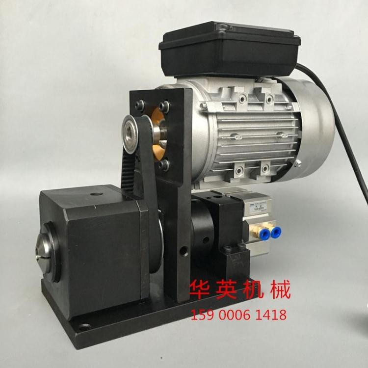

А есть что-то похожее с проходным до 40мм?
Желательно, чтоб зажим был пружинами, расжим воздухом.
Обрабатывать планирую алюминьку, вылет до 50мм.
Сообщения: 5886
Re: Цанговый пневматический патрон для токарного
Проходное на 40 - это в общем-то огого.
Яб искал промышленные передние бабки, скорее всего есть и довольно много.
Поискать донора из старого советского...
С маленькими, к сожалению, ситуация печальнее, выбора почти никакого нету.
Хоть сам колхозь...

ultrus писал(а):Сделал подпружиненный цанговый патрон с пневматическим разжимом.
Всё получилось, патрон работает. Но пружина не в состоянии с нужным усилием зажать цангу. По этому на заготовке большое биение.
Ставил пружину мощнее, но тогда чтобы разжать патрон требуется очень большое усилие.
А если заготовка - деревяшка (берёза), то в случае отрезной операции достаточно ли будет усилия пружины держать цангу,
чтоб биения не было? Вылет заготовки ориентировочно 30-40 мм... И возможно ли, чтоб заготовка была не круглой,
а квадратным сечением 20 х 20 мм с закруглёнными (слегка сточенными) углами ? И возможно ли под такое сечение найти цангу ?
ultrus
Сообщения: 1978
Репутация: 1329
Откуда: Воронеж
Сообщение ultrus »
-Димитрий- писал(а):А если заготовка - деревяшка
Как цанга вообще сможет зажать мягкую, да ещё и не круглую заготовку? Я не представляю.
А подходящий мне и не очень дорогой пневмопатрон я всё-таки нашёл на Тао: https://item.taobao.com/item.htm?spm=a2 ... t=8#detail
