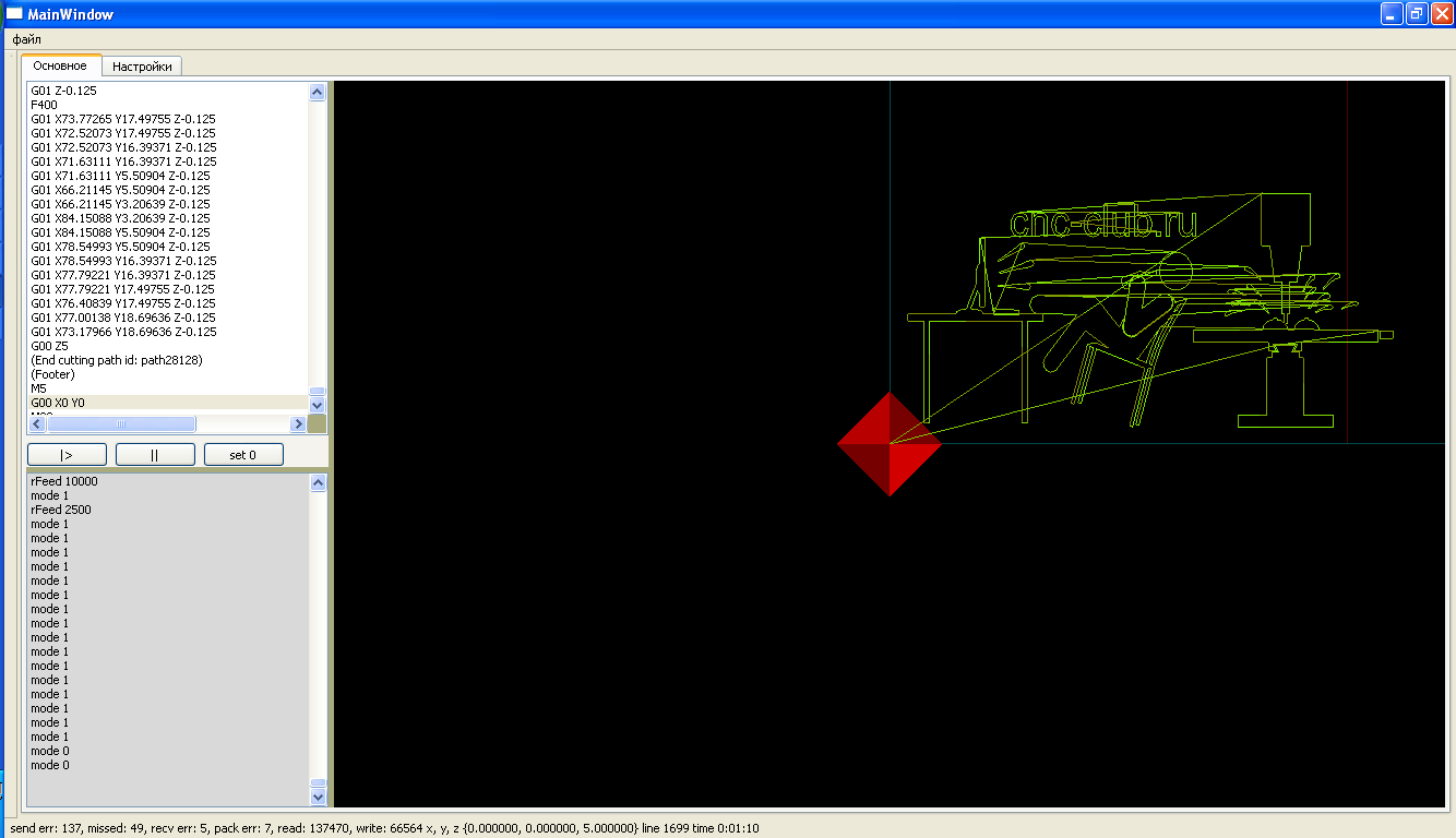

Сообщение Крафтер »
Потестил, вроде похоже на правду.
test_nc2.PNG (3298 просмотров) <a class='original' href='./download/file.php?id=46837&mode=view' target=_blank>Загрузить оригинал (59.34 КБ)</a>

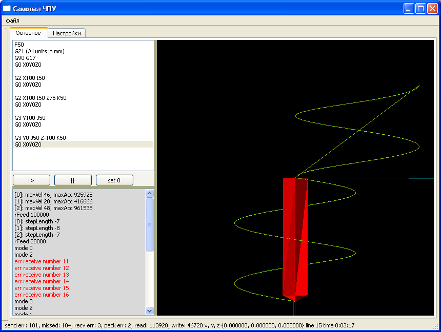

Baha писал(а):Если есть возможность то к кодам G2 и G3 можно добавить функцию спиральной интерполяций, очень даже упрощает (облегчает) обработку отверстия и резьбонарезания.
Пытаюсь разобраться, как работает винтовая интерполяция, но у всех разные версии на этот счёт. Так ли важна конечная точка при винтовой интерполяции? Есть вариант сделать в таком формате:
G0 X0 Y0 Z0
G17 G2 I30 J40 K1 Z30
I J задают сдвиг от текущих координат до центра, Z - длина винта, K - шаг витка, Z/K - число витков, если целое, то по X Y начальная и конечная точка совпадают.

Крафтер писал(а):G17 G2 I30 J40 K1 Z3
В этой строке еще должен быть указан конечная точка дуги по X и Y, может это мне так привычнее. :) А без конечной точки дуги, в круговой интерполяций получиться круг.
Те постпроцессоры которые я знаю круги рисует из секторов, дуг, в том числе и для спиральной интерполяций.Потом при обходе контуров часто пользуются наклонным врезанием, по спирали, при компенсаций радиуса инструмента, на углах образуются сплошные дуги с перепадом по Z.

Сделал разбиение винтовой траектории на отрезки, вроде работает. Но пока для каждого отрезка ускорение считается отдельно. Пора заняться циклами сверления. Пользуется таким кто-нибудь?
