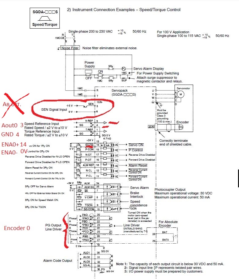

Она и не должна выдавать.
По команде
halcmd setp hm_5i25.0.7i77.0.1.analogena 1
она замыкает между собой свои ENA0+ и ENA0-

тогда значит Я +24 подаю на серву напрямую
а на ENA0+ 0 а с ENA0- на серво он и должно заработать...

после этих манипуляций как говаривал классик "и всё таки она крутится"
мотор закрутился
но это из за того что Я неправильно провода прикрутил =)))
перекрутив провода NA0+ / ENA0-. теперь сервовкл получает питание только когда в программе включается питание станка и сразу вырубается т.к. серва пытается сразу крутиться без задания от компа =) вот здесь где то появляется резистор который нужно припаять на разъём сервы для того что бы пропали наводки

сейчас при включении сервовкл серва видит помехи на контактах управления и воспринимает их как управляющее воздействие, а обратная связь в комп видит движуху сервы и обижается говоря "я этого не просил" и отрубает сервовкл с ошибкой.
резистр нужен что бы он помехи употребил... но возможно что Я что то не правильно понимаю

схема подключения серво.JPG (4309 просмотров) <a class='original' href='./download/file.php?id=45219&mode=view' target=_blank>Загрузить оригинал (196.14 КБ)</a>
UAVpilot писал(а):Вобщем как тут нарисовано: Re: MESA 5i25+7i77+SGDA04AS+SGMP-04A3A4 #12
только без SEN

dinkata писал(а):только без SEN
Диньо, спасибо, Мы решили пока не трогать sen =)
у Меня сейчас вопрос с симуляцией концевиков и с избавлением от помех на v-ref(3) и sg(4)
Когда к vref будет подключен аналоговый выход - проблем с помехами быть не должно. Остальные входы надо отключить настройками сервы.
Да, чтобы LinuxCNC по following error не вываливался в ini сделай побольше FERROR для всех осей. Поставь по 1000.
