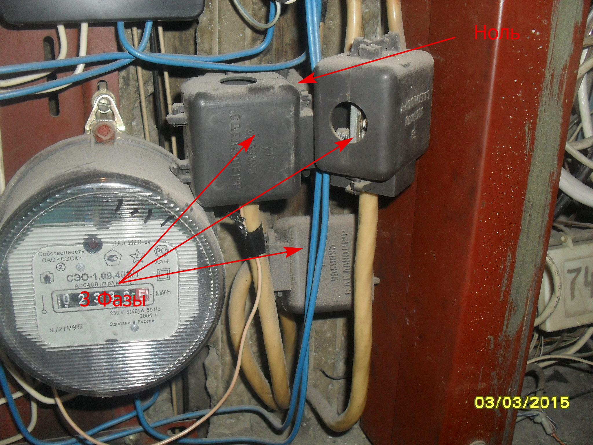

SVP писал(а):3. Электрики утверждают, что в новых домах 3ф даже в подъезд не приходят, сразу 220V.
Это электрики такие :)
220 и 380 - это одна и та же сеть, только подключение разное.
Три фазы обычно разбросаны по разным квартирам в стояке (это нужно, для более-менее симметричной нагрузки по фазам) и в подъездном щитке обычно все три присутствуют.

Сергей Саныч писал(а):Но там все равно одна фаза, ноль и земля
Я когда ремонт делал, эту розетку самолично убирал, при этом проверил, 3 фазы и ноль, всё заизолировал и замуровал в стенку, мне не нужно, а потом и в щитке электрик всё отрубил по просьбе :)
SVP писал(а):Электрики утверждают, что в новых домах 3ф даже в подъезд не приходят, сразу 220V
Про новые не знаю, у нас в щитке в подъезде 3 фазы, ноль (трансформаторный) и земля.
PS: Пойду фото сделаю :)
Re: Мини установка ТВЧ (домашняя)

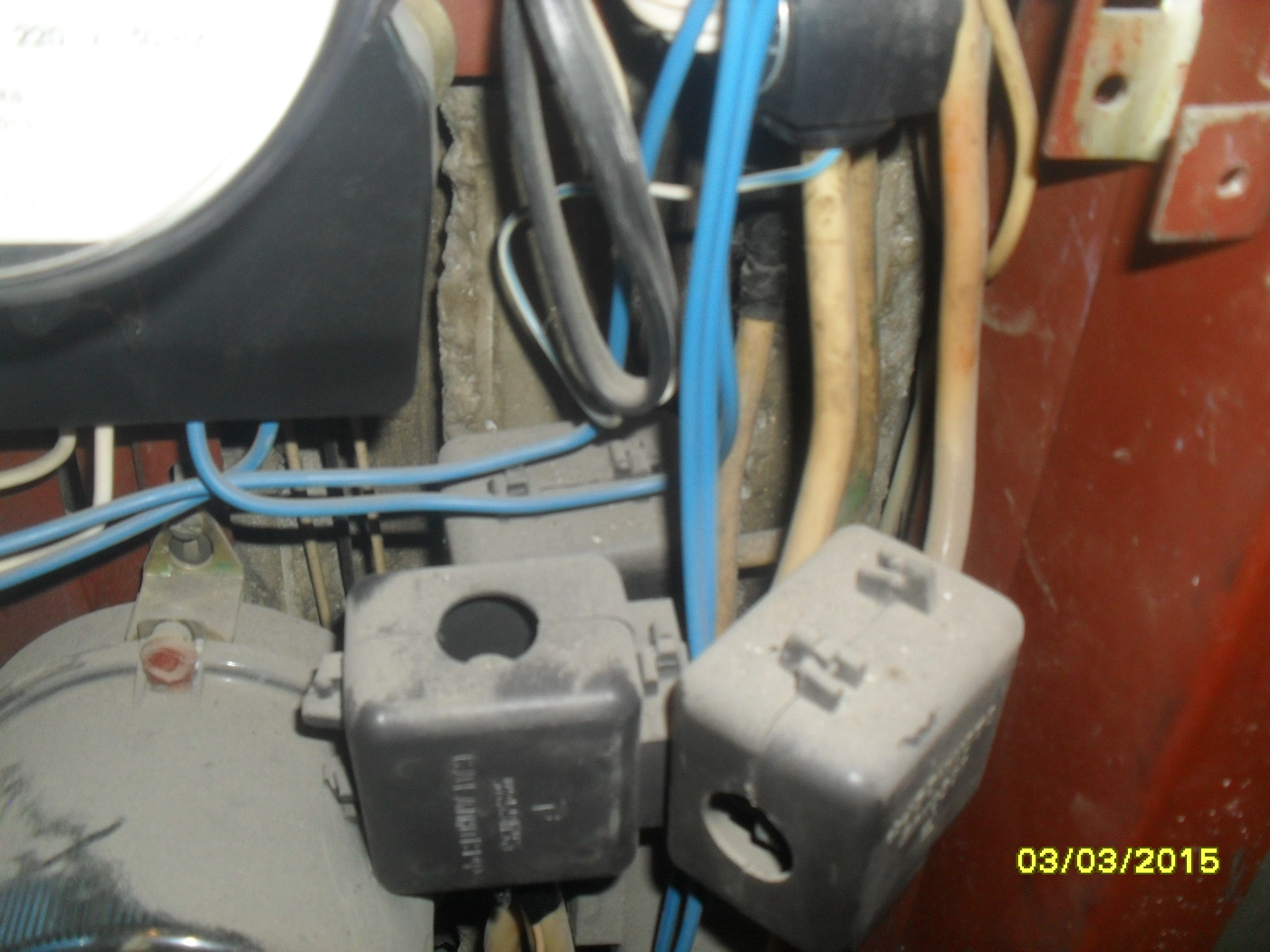

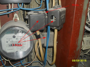

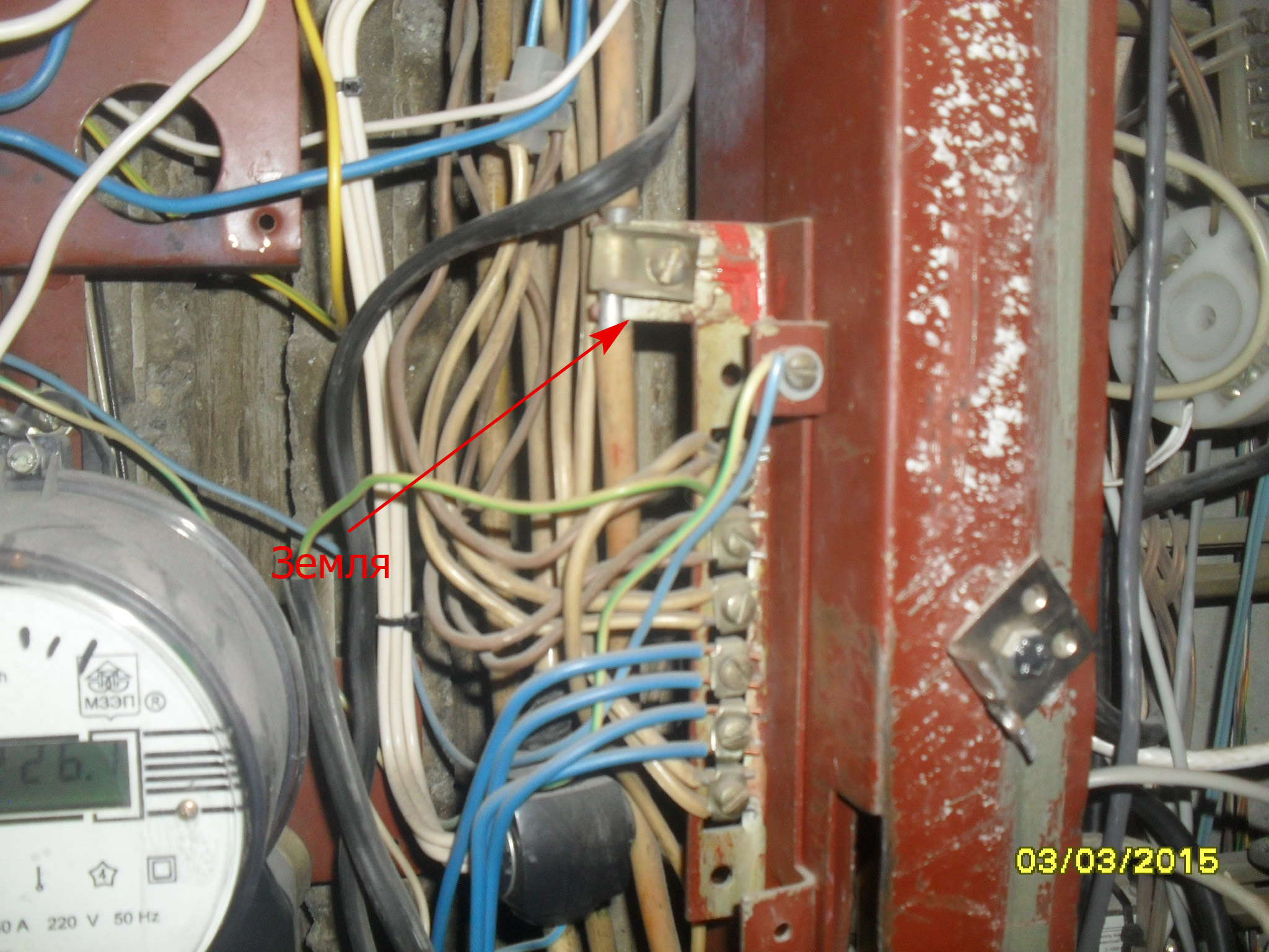

Дабы не быть голословным, сделал фото, как и обещал :)
3 Фазы 380В и ноль с трансформатора (5109 просмотров) <a class='original' href='./download/file.php?id=44376&mode=view' target=_blank>Загрузить оригинал (798.06 КБ)</a>
С другого ракурса (5109 просмотров) <a class='original' href='./download/file.php?id=44377&mode=view' target=_blank>Загрузить оригинал (720.13 КБ)</a>
С другого ракурса
Земля (5109 просмотров) <a class='original' href='./download/file.php?id=44378&mode=view' target=_blank>Загрузить оригинал (717.63 КБ)</a>
Земля
Да у нас тоже.
Поэтому когда сраные провода отгорают от нуля получается >300V в розетках со всеми вытекающими.
Т.е. кайфа от этих 380 никакого, а вот гемора изрядно.
