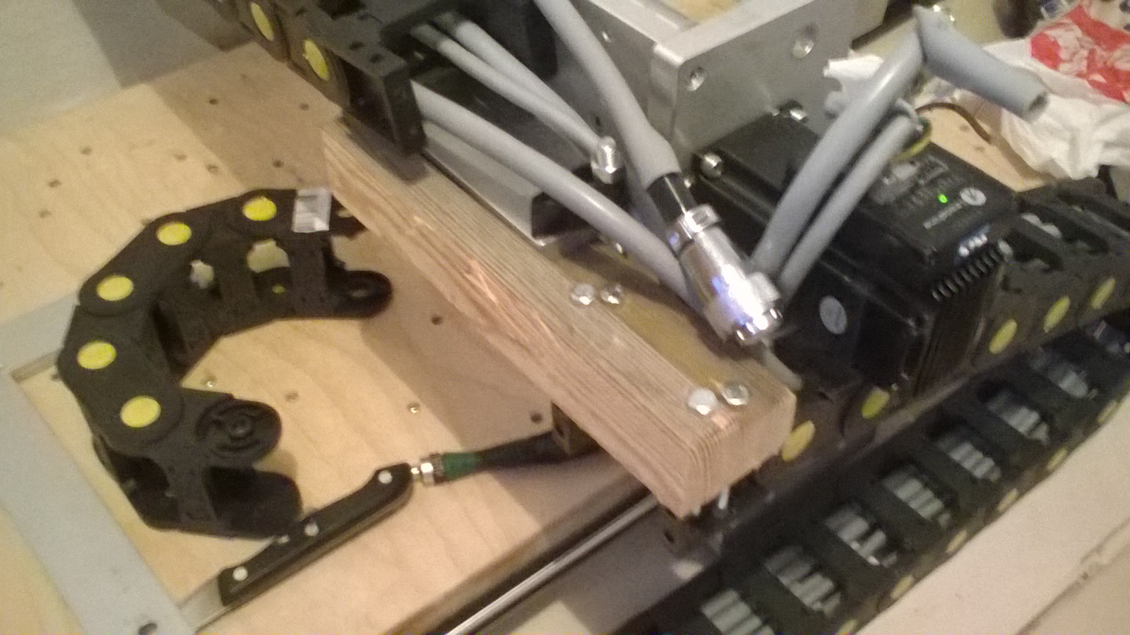

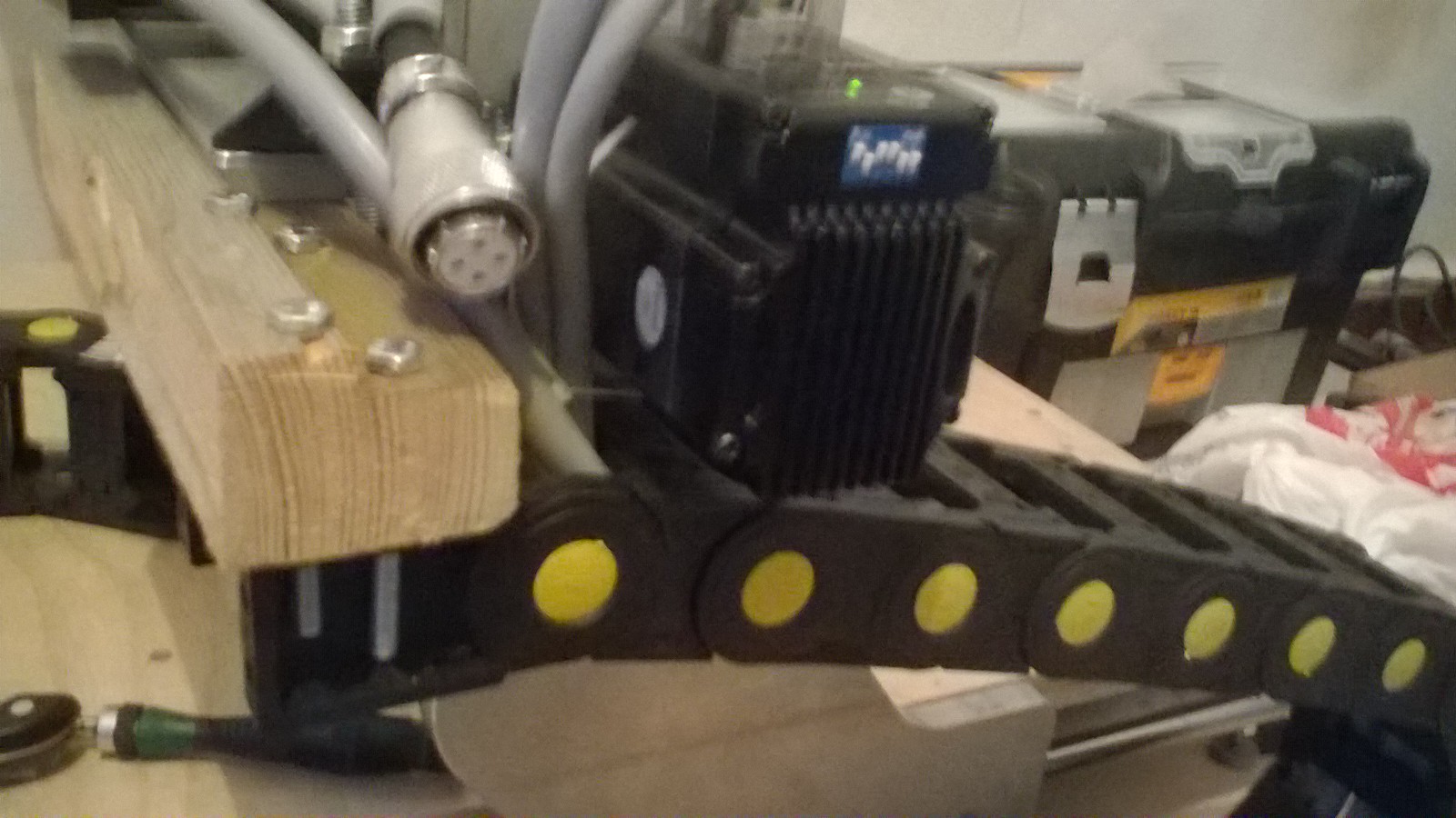

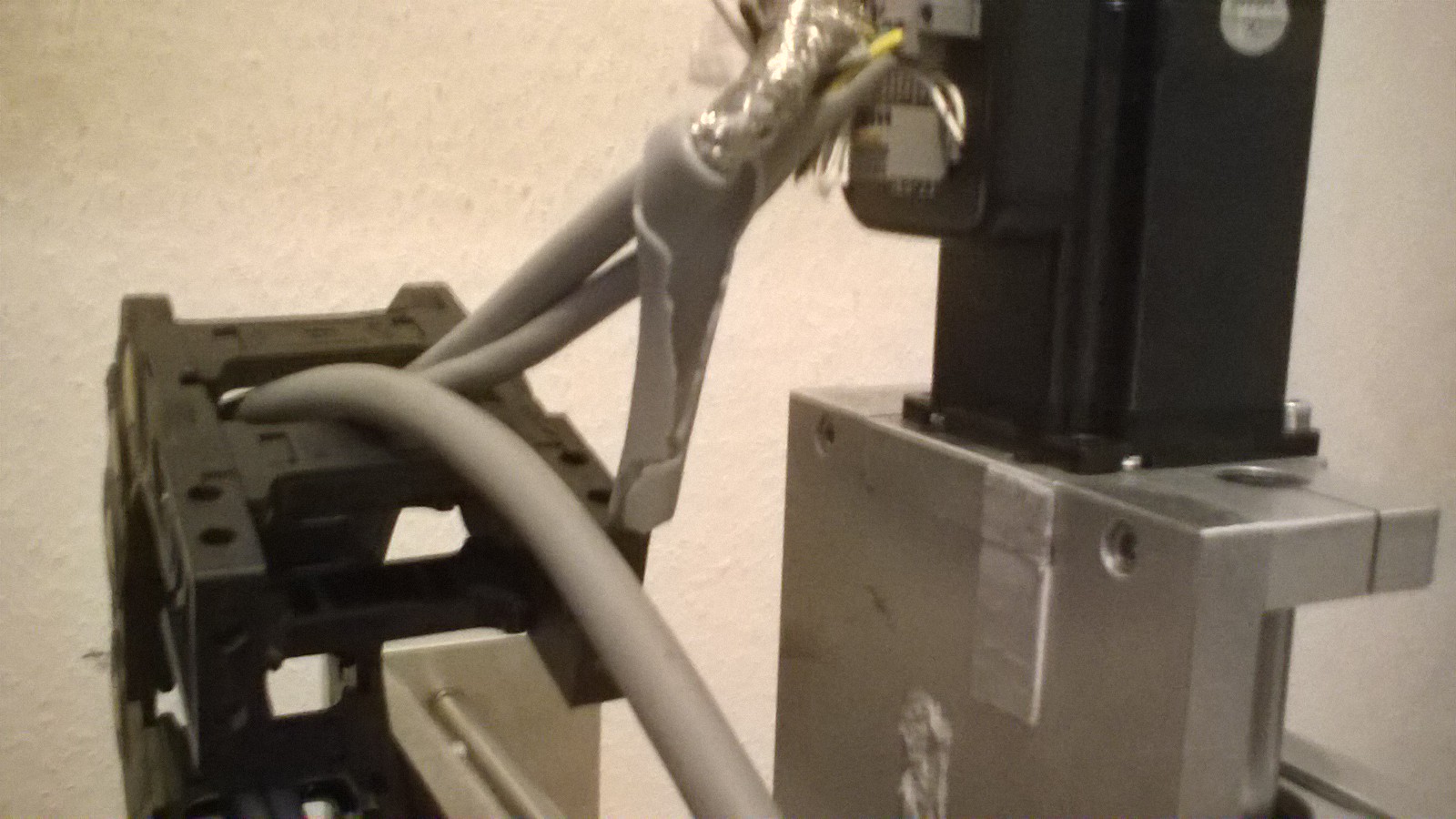

Перешёл к прокладке проводки и электрике.
Кабель канал брал у Славы с запасом по месту, внутренний не помню, внешний размер - 7x4см, поэтому вариант с креплением уголка вдоль X оси станка мне не подошёл. По X решил прикрепить кабель-канал снизу к листу фанеры, на котором будет стоять станок, а сверху сразу к полке сзади портала, пока через деревянный брусок. Пока брусок закреплен струбциной, в принципе, можно болтами к полке притянуть и нормально. По Y пока не придумал как канал прикрепить, смотрю варианты в интернете, может тут кто-чего подскажет.
