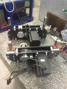

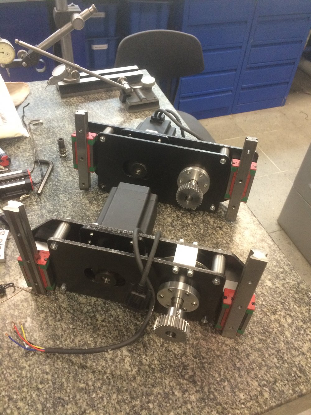

Доделал редукторы.
2015-12-08 11.56.43_1000x1333.jpg (4742 просмотра) <a class='original' href='./download/file.php?id=65477&mode=view' target=_blank>Загрузить оригинал (253.34 КБ)</a>
2015-12-08 11.56.54_1000x1333.jpg (4742 просмотра) <a class='original' href='./download/file.php?id=65478&mode=view' target=_blank>Загрузить оригинал (252.74 КБ)</a>

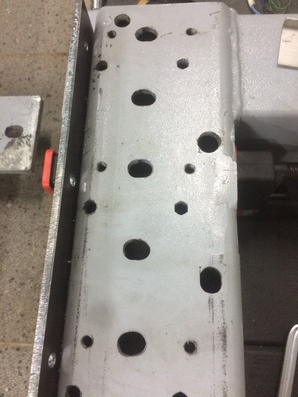

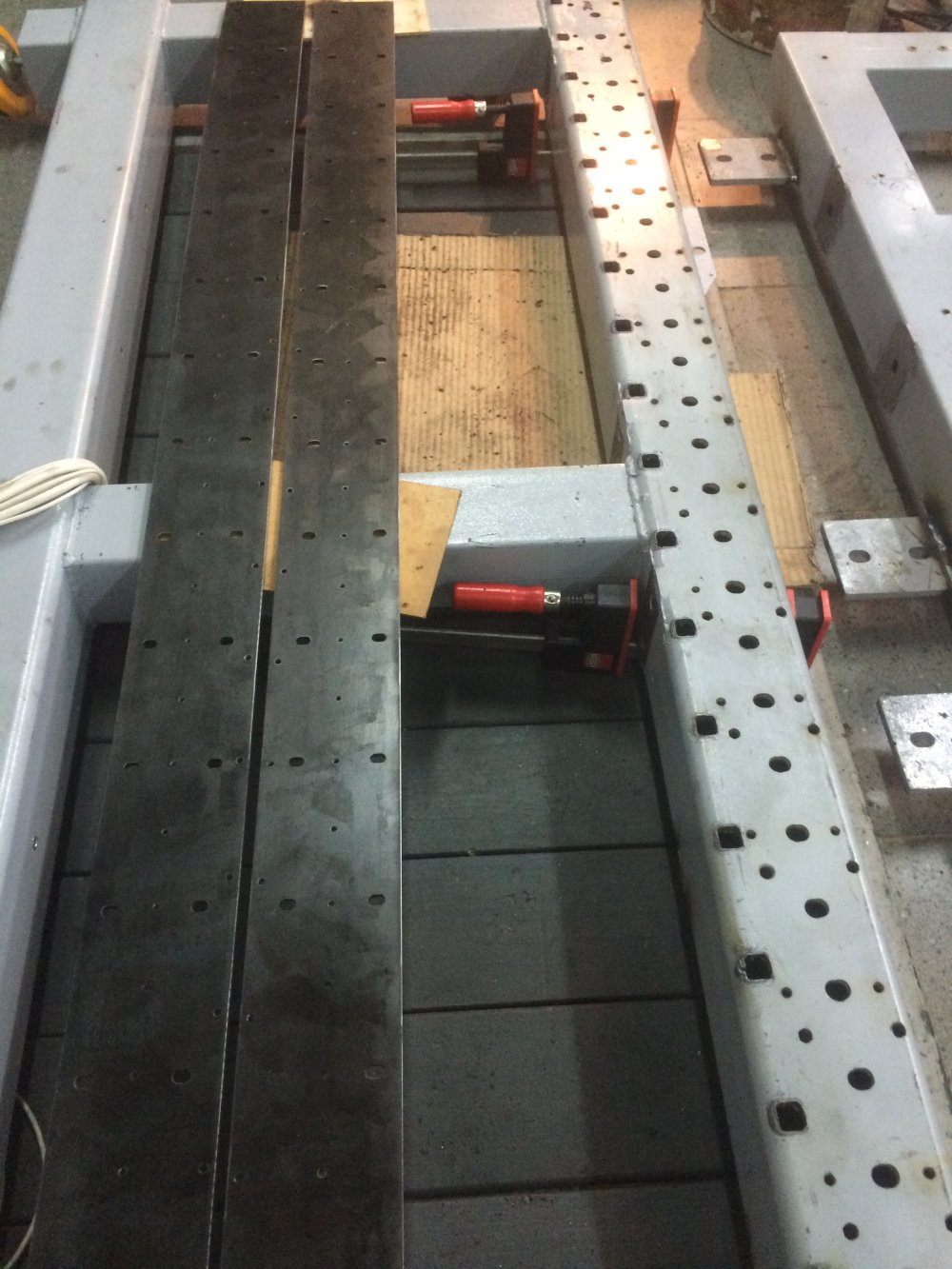

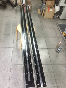

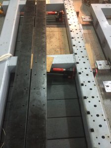

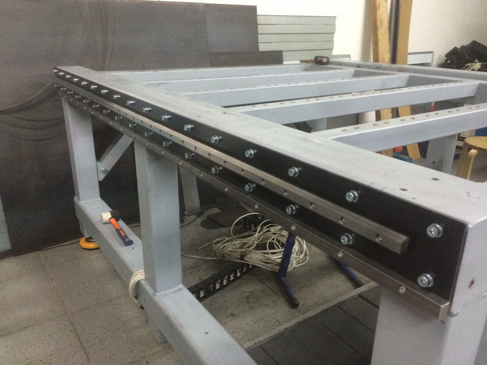

Сделал новые боковые пластины, на которые крепятся рельсы и рейки.
Насверлил кучу дырок и нарезал резьбы.
2015-12-07 15.17.34_1000x1333.jpg (4742 просмотра) <a class='original' href='./download/file.php?id=65484&mode=view' target=_blank>Загрузить оригинал (194.8 КБ)</a>

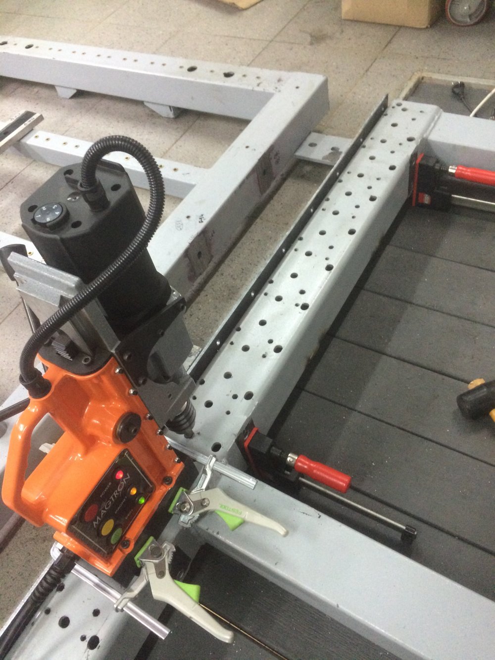

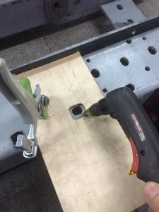

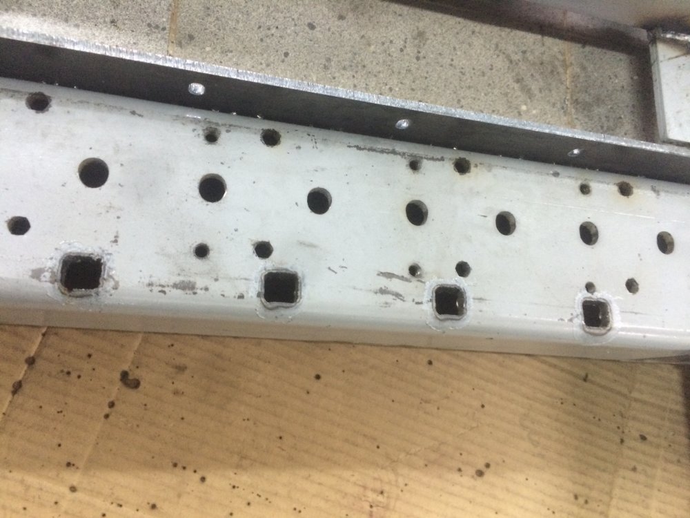

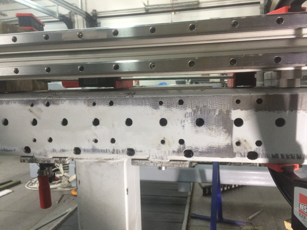

В горизонтальных балках рамы также сделал отверстия с резьбой для монтажа пластин.

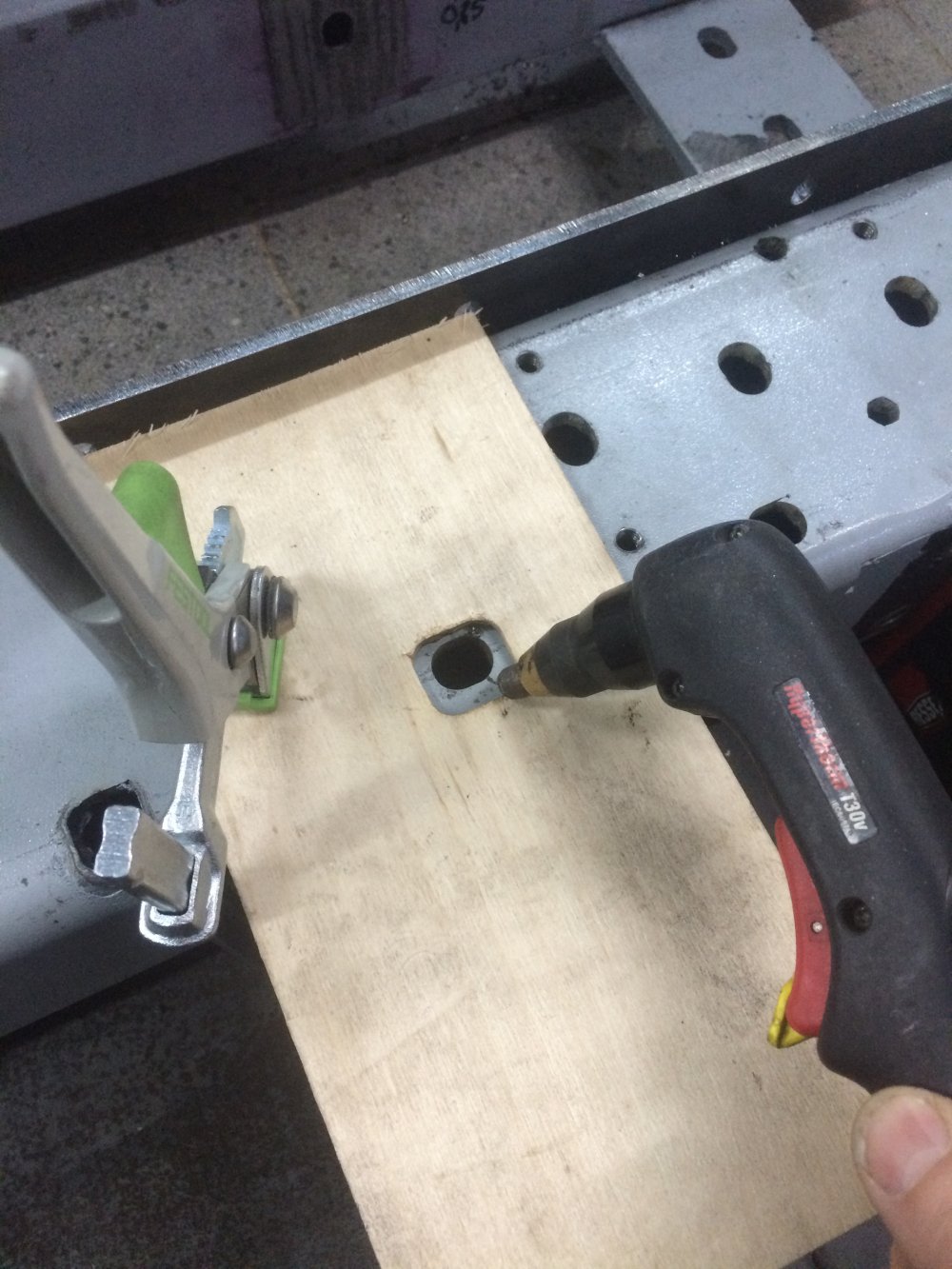

Обнаружил, что на одной балке отверстия, в которые должны проходить концы болтов, которыми крепятся рельсы и рейки, сделаны по диагонали. Смещение 6мм.
Даже при том, что они здоровые и сделаны с запасом, пришлось из рассверливать.
Один ряд рассверлил фрезой сверлильным станком на магнитном основании, хоть и не предназначен он для фрезеровки.
2015-12-06 20.33.51_1000x1333.jpg (4742 просмотра) <a class='original' href='./download/file.php?id=65479&mode=view' target=_blank>Загрузить оригинал (221.57 КБ)</a>
2015-12-07 10.57.27_1000x1333.jpg (4742 просмотра) <a class='original' href='./download/file.php?id=65480&mode=view' target=_blank>Загрузить оригинал (211.8 КБ)</a>
Нижний ряд сделал плазморезом по шаблону.
2015-12-07 12.07.02_1000x1333.jpg (4742 просмотра) <a class='original' href='./download/file.php?id=65486&mode=view' target=_blank>Загрузить оригинал (193 КБ)</a>
2015-12-07 12.20.48_1000x750.jpg (4742 просмотра) <a class='original' href='./download/file.php?id=65482&mode=view' target=_blank>Загрузить оригинал (113.21 КБ)</a>

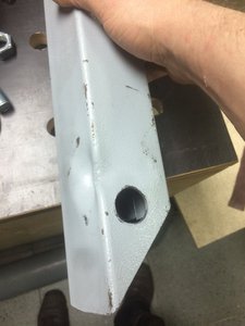

Ниже фото раскосины, которую горе-производители погнули. Отверстия перестали совпадать, и они просто рассверлили здоровую дырку. То, что болт в ней болтается и ничего не держит никого не взволновало. Сделал новую.
2015-12-07 17.35.06_1000x1333.jpg (4742 просмотра) <a class='original' href='./download/file.php?id=65485&mode=view' target=_blank>Загрузить оригинал (153.96 КБ)</a>
Процесс движется, но гораздо медленнее, чем хотелось.
Re: Станок по дереву 1500х1600х180
Aikin писал(а):Процесс движется, но гораздо медленнее, чем хотелось.
Всё-таки собрать станок с нуля у тебя бы быстрей получилось, чем исправлять эти косяки.

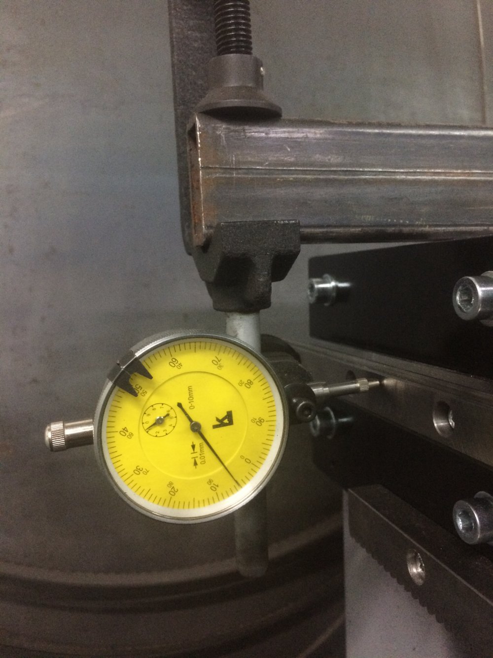

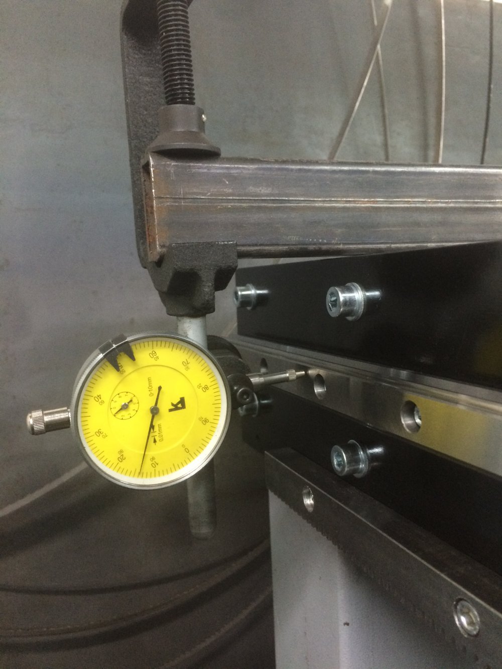

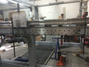

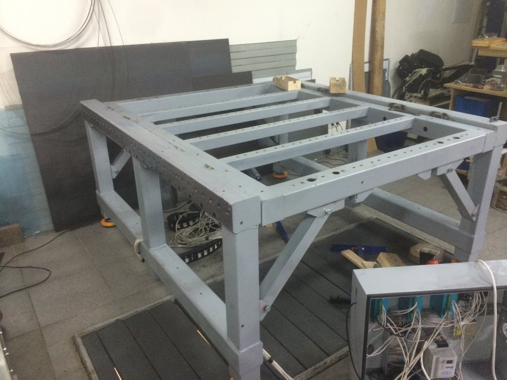

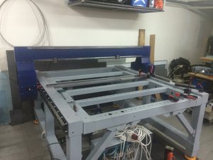

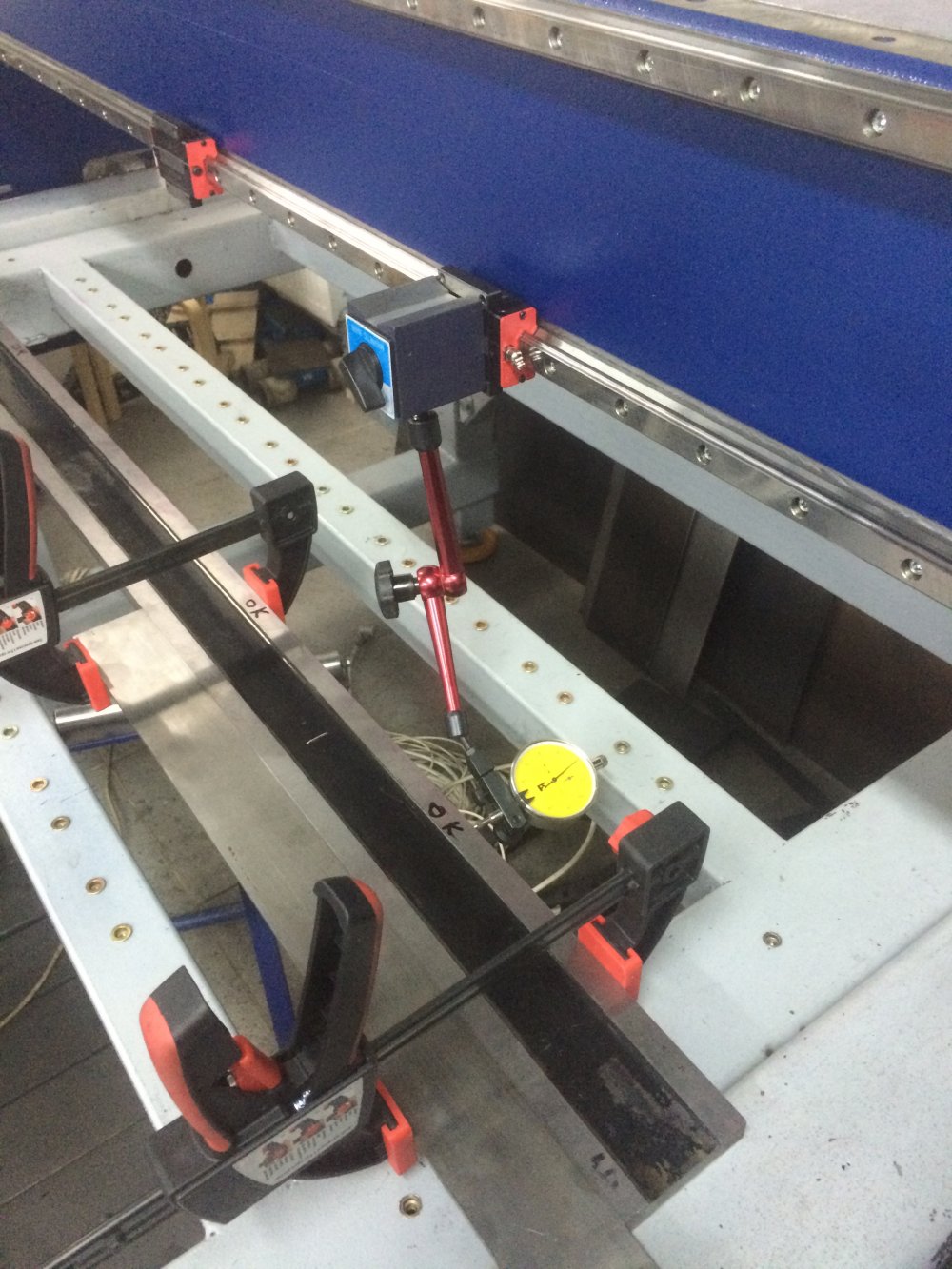

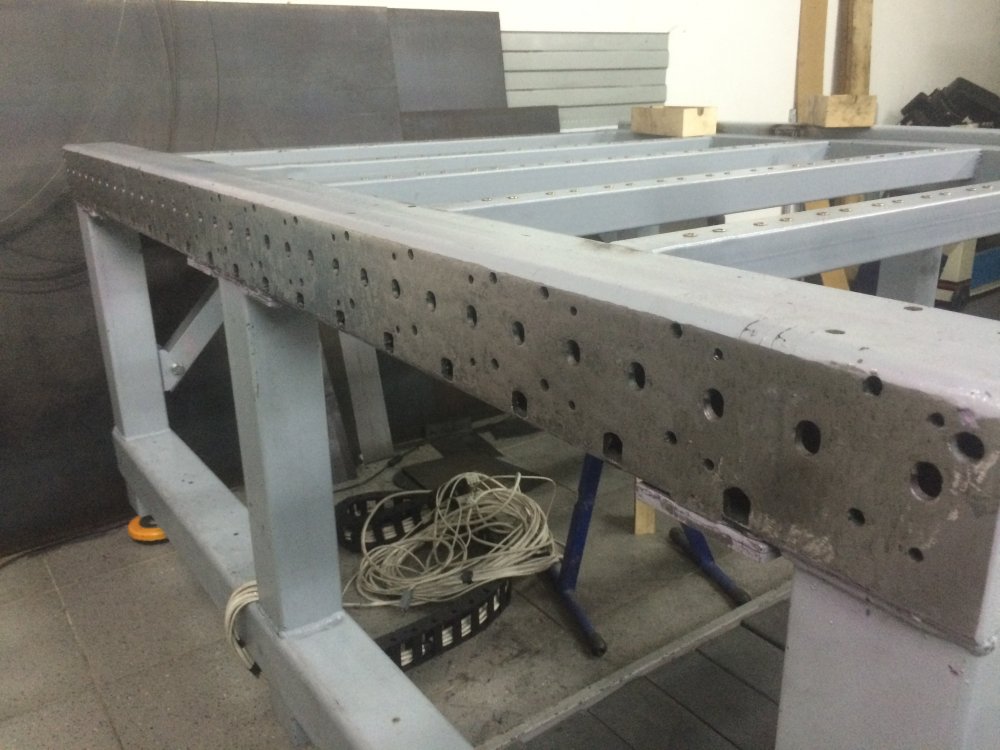

Очередные пару выходных были убиты на ЧПУ станок.
Собрал раму. Потратив пол дня, с помощью подкладок выставил ее с непараллельностью по сторонам балки 0,7 мм.
Дальше устанавливал шлифовальное приспособление, которое показывал раньше, и ровнял.
2015-12-13 18.20.47_1000x750.jpg (4559 просмотров) <a class='original' href='./download/file.php?id=66838&mode=view' target=_blank>Загрузить оригинал (120.14 КБ)</a>
2015-12-13 20.08.55_1000x750.jpg (4559 просмотров) <a class='original' href='./download/file.php?id=66839&mode=view' target=_blank>Загрузить оригинал (122.91 КБ)</a>
Балки ровных поверхностей не имеют. Вот ее профиль в вертикальной плоскости.
2015-12-13 12.43.59_1000x1333.jpg (4559 просмотров) <a class='original' href='./download/file.php?id=66837&mode=view' target=_blank>Загрузить оригинал (162.66 КБ)</a>
Шлифовальная приспособа, конечно, помогла, но ограничиться только ей не получилось.
Пришлось дошабривать руками.

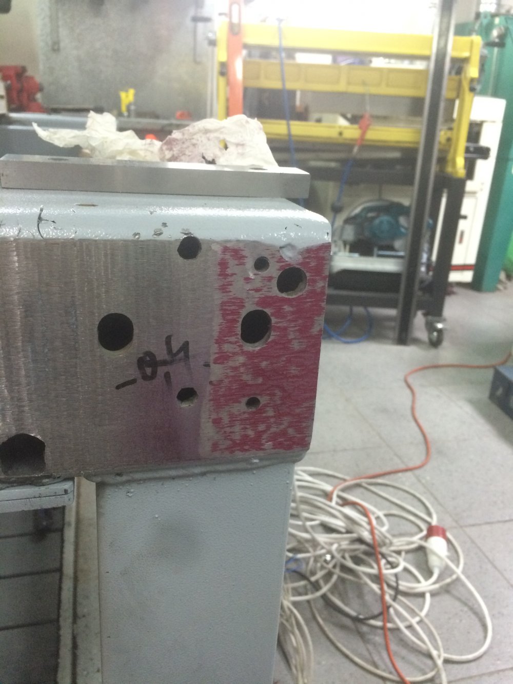

Обратную сторону также начал с помощью приспособления, но доводил руками.
Использовал вот такой импровизированный угольник для выставления вертикали.
2015-12-21 13.19.39_1000x1333.jpg (4559 просмотров) <a class='original' href='./download/file.php?id=66843&mode=view' target=_blank>Загрузить оригинал (218.42 КБ)</a>
2015-12-21 12.22.39_1000x1333.jpg (4559 просмотров) <a class='original' href='./download/file.php?id=66842&mode=view' target=_blank>Загрузить оригинал (248.93 КБ)</a>
2015-12-20 12.43.32_1000x1333.jpg (4559 просмотров) <a class='original' href='./download/file.php?id=66840&mode=view' target=_blank>Загрузить оригинал (183.13 КБ)</a>
С помощью него сделал три площадки-маячка, контролируя расстояние до поверхности второй балки.
2015-12-20 13.34.49_1000x1333.jpg (4559 просмотров) <a class='original' href='./download/file.php?id=66841&mode=view' target=_blank>Загрузить оригинал (173.69 КБ)</a>
Получилось вот так.
2015-12-21 14.18.28_1000x750.jpg (4559 просмотров) <a class='original' href='./download/file.php?id=66844&mode=view' target=_blank>Загрузить оригинал (117.64 КБ)</a>
2015-12-21 14.18.34_1000x750.jpg (4559 просмотров) <a class='original' href='./download/file.php?id=66845&mode=view' target=_blank>Загрузить оригинал (109.63 КБ)</a>
Это потребовало примеро 20 часов махания болгаркой. Непараллельность 8 соток.

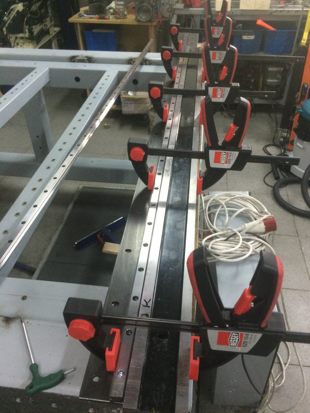

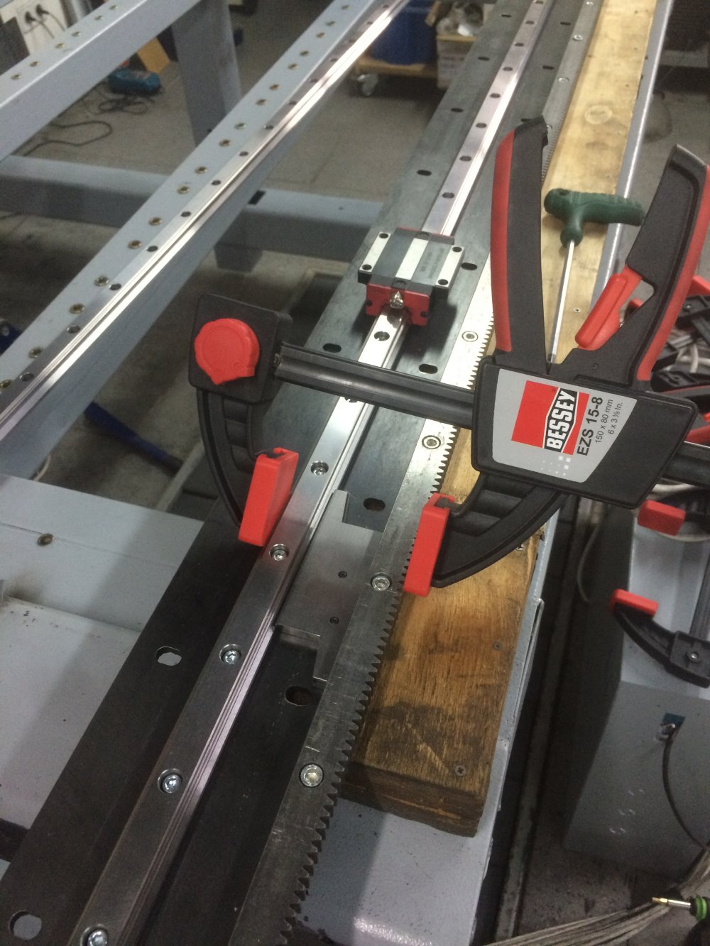

Дальше закрепил рельсы и рейки на боковых пластинах. Затем выставил их самих на раме.
2015-12-21 14.36.56_1000x1333.jpg (4559 просмотров) <a class='original' href='./download/file.php?id=66846&mode=view' target=_blank>Загрузить оригинал (214.06 КБ)</a>
2015-12-21 15.09.13_1000x1333.jpg (4559 просмотров) <a class='original' href='./download/file.php?id=66847&mode=view' target=_blank>Загрузить оригинал (201.32 КБ)</a>
2015-12-21 18.57.23_1000x1333.jpg (4559 просмотров) <a class='original' href='./download/file.php?id=66848&mode=view' target=_blank>Загрузить оригинал (229.78 КБ)</a>
2015-12-21 20.27.24_1000x750.jpg (4559 просмотров) <a class='original' href='./download/file.php?id=66849&mode=view' target=_blank>Загрузить оригинал (128.8 КБ)</a>
2015-12-21 20.27.28_1000x750.jpg (4559 просмотров) <a class='original' href='./download/file.php?id=66850&mode=view' target=_blank>Загрузить оригинал (116.06 КБ)</a>
Итоговый разброс 14 соток на длину станка (2м). Планировал уложиться в 0,1мм.
2015-12-21 20.55.20_1000x1333.jpg (4559 просмотров) <a class='original' href='./download/file.php?id=66851&mode=view' target=_blank>Загрузить оригинал (172.37 КБ)</a>
Надеюсь, дальше будет полегче.

Сколько же ещё возни с этим станком? Красиво и показательно получается :good:

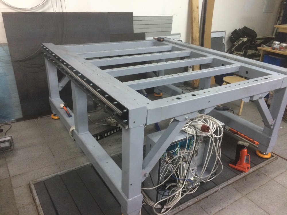

Префекционизм - это болезнь. Снял направляющие, дошабрил боковины балок.
Теперь непараллельность рельс 5 соток на всю длину станка.
2015-12-27 21.59.13_1000x1333.jpg (4314 просмотров) <a class='original' href='./download/file.php?id=68448&mode=view' target=_blank>Загрузить оригинал (181.19 КБ)</a>
Было так:
2015-12-21 20.55.20_1000x1333.jpg (4314 просмотров) <a class='original' href='./download/file.php?id=68452&mode=view' target=_blank>Загрузить оригинал (172.37 КБ)</a>

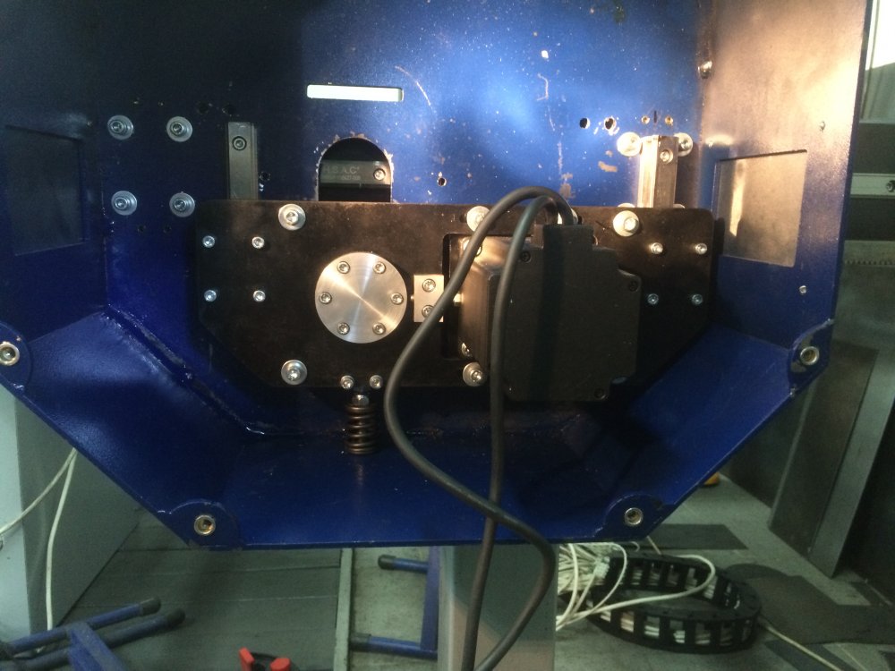

Поставил редукторы:
2015-12-29 13.30.54_1000x750.jpg (4314 просмотров) <a class='original' href='./download/file.php?id=68449&mode=view' target=_blank>Загрузить оригинал (106.91 КБ)</a>
Пружина от клапанов прижимает отлично. Усилие можно регулировать.
Насколько это было правильное решение покажет реальная эксплуатация.
Станок начинает собираться:
2015-12-29 18.43.33_1000x750.jpg (4314 просмотров) <a class='original' href='./download/file.php?id=68451&mode=view' target=_blank>Загрузить оригинал (110.97 КБ)</a>
2015-12-29 18.25.31_1000x1333.jpg (4314 просмотров) <a class='original' href='./download/file.php?id=68450&mode=view' target=_blank>Загрузить оригинал (220.36 КБ)</a>

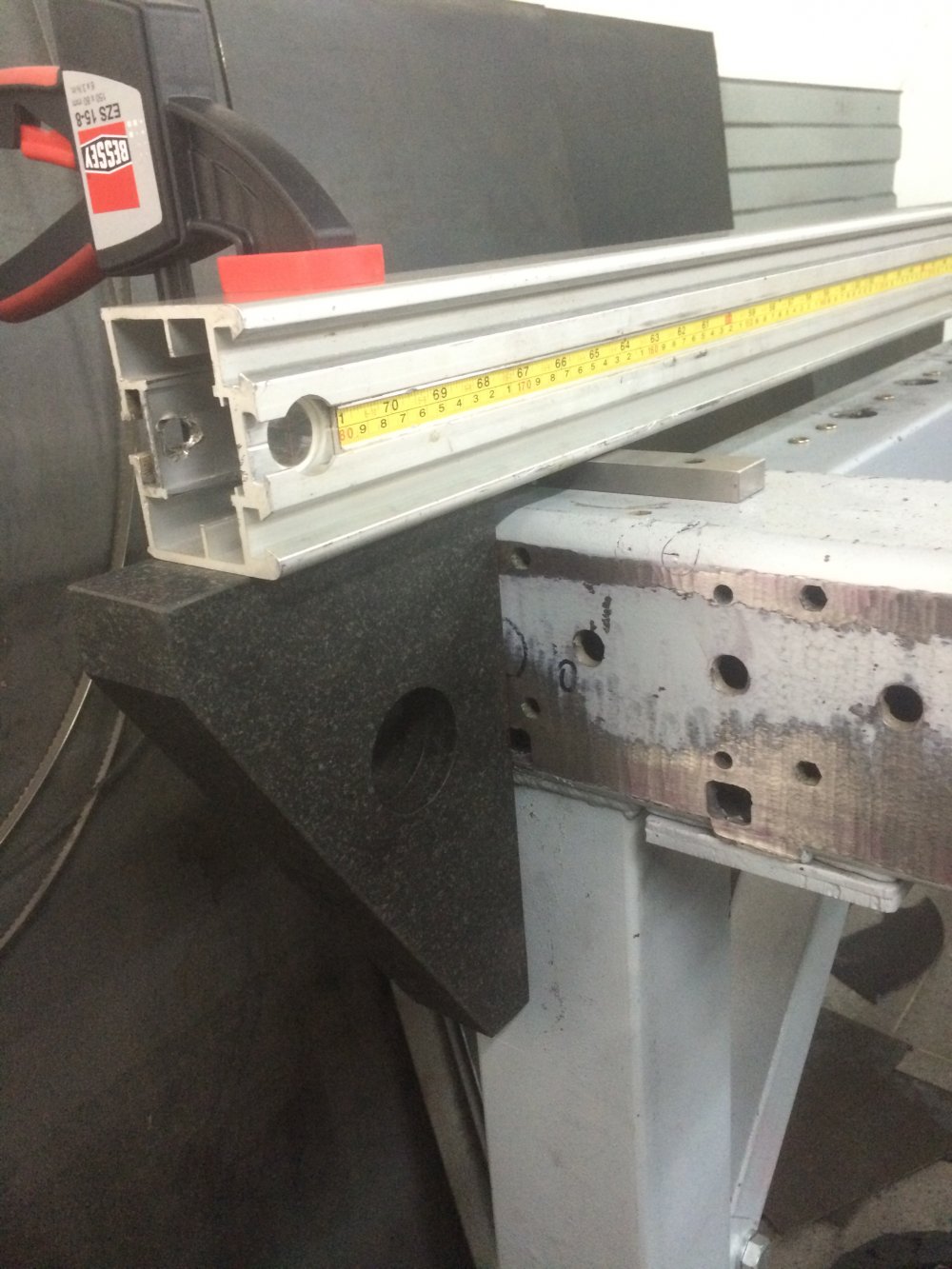

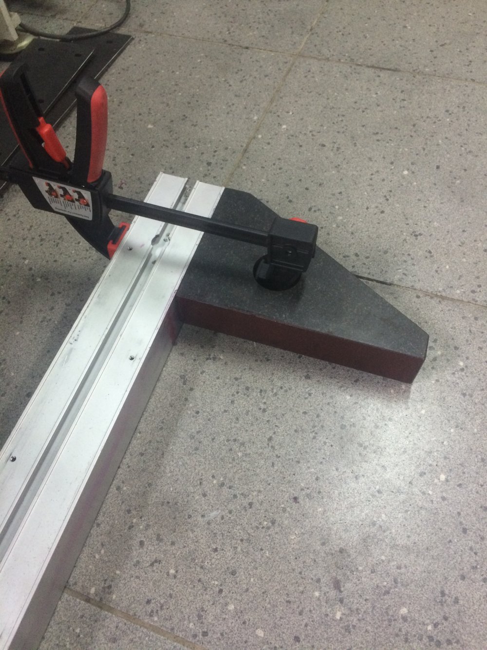

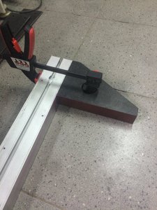

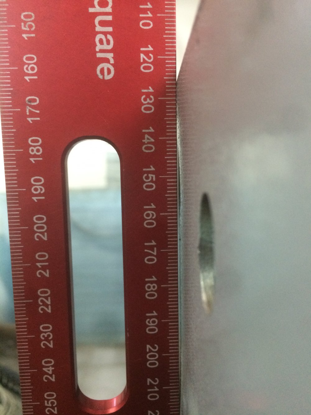

То, как вы пользуете линейку на последнем фото - НЕПРАВИЛЬНО!! Линейка ДОЛЖНА стоять на двух упорах, размещённых под "белыми рисками" - только тогда она будет примерно соответствовать своей точности. Иначе - двойная дуга с прогибом(в вашем случае - винт).
Тоже хотел такое написать. Линейку прижимать нельзя.
Кстати, а на каких опорах она должна стоять? На плоскость не лучше положить? (ИМХО на двух опорах прогиб будет больой)
den_sibirskiy писал(а):медаль за героизм есть уже?
Что-то Ник не торопится выдавать, а наверно пора уже!
Aikin
Сообщения: 95
Зарегистрирован: 13 ноя 2014, 09:13
Репутация: 118
Сообщение Aikin »

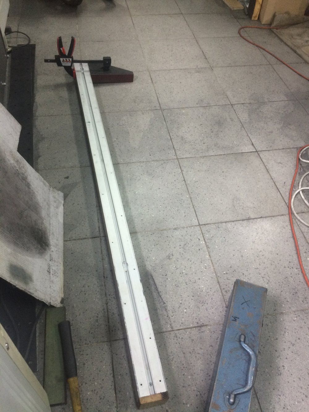

Фото с линейкой - это кусочек процесса предварительного выставления перпендикулярности осей Х и У.
Струбцинами к линейке закреплен большой поверочный угольник, другой своей стороной выставленный по оси Х.
Вы совершенное правы касательно неправильности использования линейки. Но в данном случае прогиб в вертикальной оси меня не очень волнует. Винт в пару соток также не критичен, т.к. устранялся начальный перекос между тумбами в пару см.
Окончательно все будет выставляться после монтажа оси Z. Она почти готова. В ближайшее время покажу.

Nick писал(а):Кстати, а на каких опорах она должна стоять? На плоскость не лучше положить? (ИМХО на двух опорах прогиб будет больой)
Всё прописано в ГОСТе ;) В идеале - половинки роликов от подшипника(цилиндрические поверхности). И да - прогиб на двух опорах будет "по ГОСТу" :D Там есть формулы для вычесления этого самого прогиба и собственно вычисления положения этих опор.
Aikin писал(а):Струбцинами к линейке закреплен большой поверочный угольник, другой своей стороной выставленный по оси Х.
если не секрет - "зачем"?
Судя по размерам угольника - можно было обойтись только им! А далее уже саму ось ровнять по вертикально стоящей линейке. Да и смысл сего действа опять-же непонятен - во время работы ваши движки будут шатать портал в плюс-минус десятку влёгкую(ибо любая погрешность шага на таком портале вылезет "боком" в прямом смысле)!! Это, конечно, если у вас между двигателями не стоит "синхровал" :)
Я-бы больше озаботился таким вопросом как параллельность оси Y плоски оси X - это более важный параметр ;) Так-же вопрос - а чем вы меряли саму плоскость оси X?? Может там у вас пропеллер?
И да ,по изгибу - лежащая линейка 2-метровая под своим весом прогибается на 1 десятку ;) Иногда и на полторы. Полутораметровая чуть меньше, но всё равно - плашмя её гнёт нещадно!!

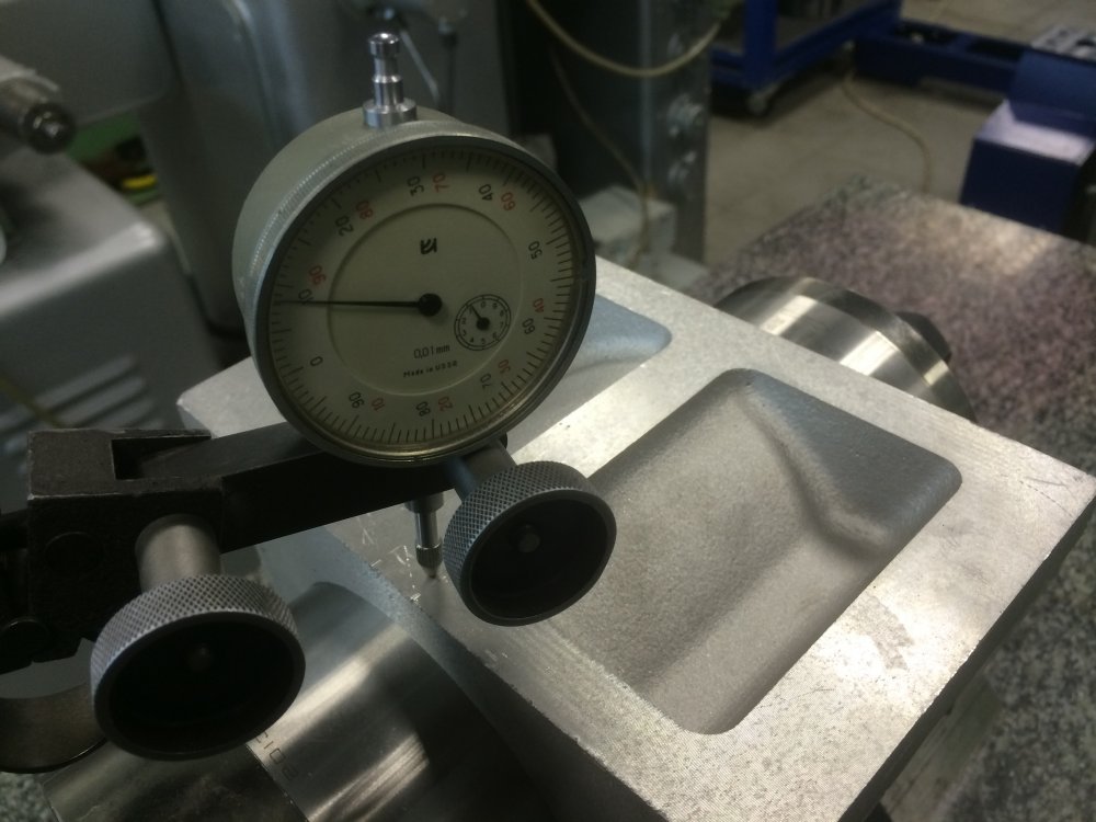

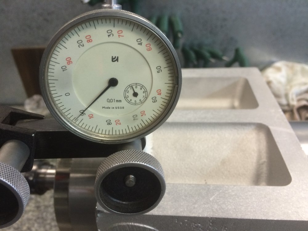

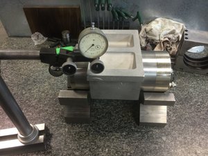

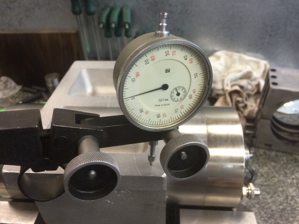

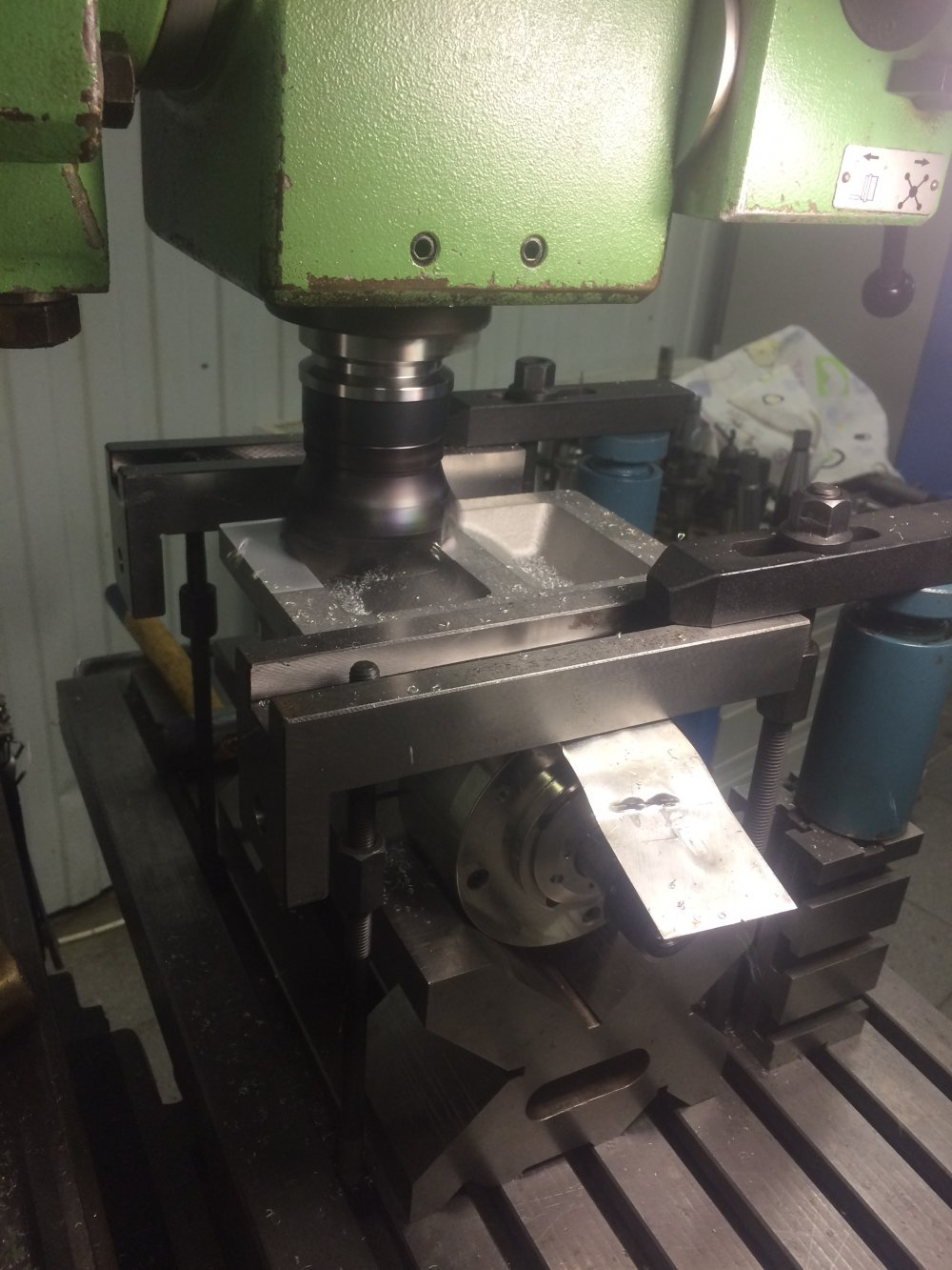

Крепление для шпинделя купил в Пурелоджике. Шпиндель 4,5кВт, Ф110мм с водяным охлаждением.
В моем случае площадка крепления была очень кривая. Очень кривая - это 0,2мм.
2015-12-27 18.42.30_1000x750.jpg (4213 просмотров) <a class='original' href='./download/file.php?id=68489&mode=view' target=_blank>Загрузить оригинал (143.37 КБ)</a>
2015-12-27 18.42.34_1000x750.jpg (4213 просмотров) <a class='original' href='./download/file.php?id=68490&mode=view' target=_blank>Загрузить оригинал (92.91 КБ)</a>
2015-12-27 18.43.02_1000x750.jpg (4213 просмотров) <a class='original' href='./download/file.php?id=68491&mode=view' target=_blank>Загрузить оригинал (97.32 КБ)</a>
2015-12-27 18.43.56_1000x750.jpg (4213 просмотров) <a class='original' href='./download/file.php?id=68492&mode=view' target=_blank>Загрузить оригинал (95.56 КБ)</a>
Устранял так:
2016-01-03 19.13.28_1000x1333.jpg (4213 просмотров) <a class='original' href='./download/file.php?id=68493&mode=view' target=_blank>Загрузить оригинал (166.73 КБ)</a>
Также проточил площадку под болты.
2016-01-03 20.25.27_1000x750.jpg (4213 просмотров) <a class='original' href='./download/file.php?id=68494&mode=view' target=_blank>Загрузить оригинал (126.12 КБ)</a>

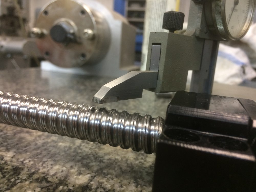

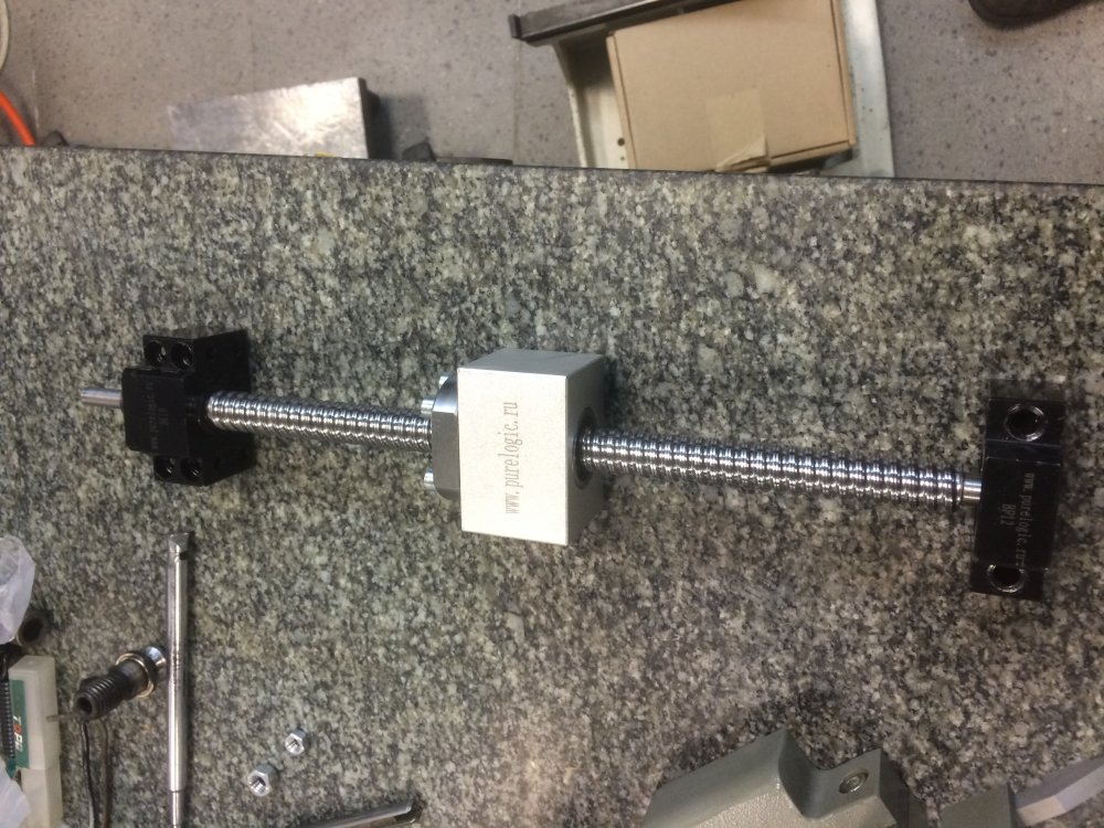

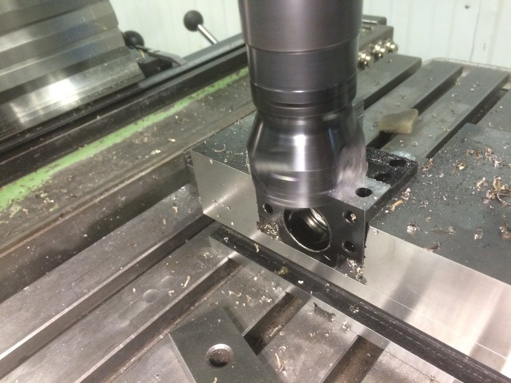

Проверяйте покупные элементы перед установкой. Все, что я видел было достаточно кривым.

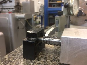

Вот, например, блоки крепления винта ШВП:
2016-01-02 16.23.18_1000x750.jpg (4213 просмотров) <a class='original' href='./download/file.php?id=68500&mode=view' target=_blank>Загрузить оригинал (178.96 КБ)</a>
Планировал использовать их боковые стороны для позиционирования, тем более, что сам размер в 60мм выдержан точно, но центр отверстия по факту оказался смещен на 5 соток.

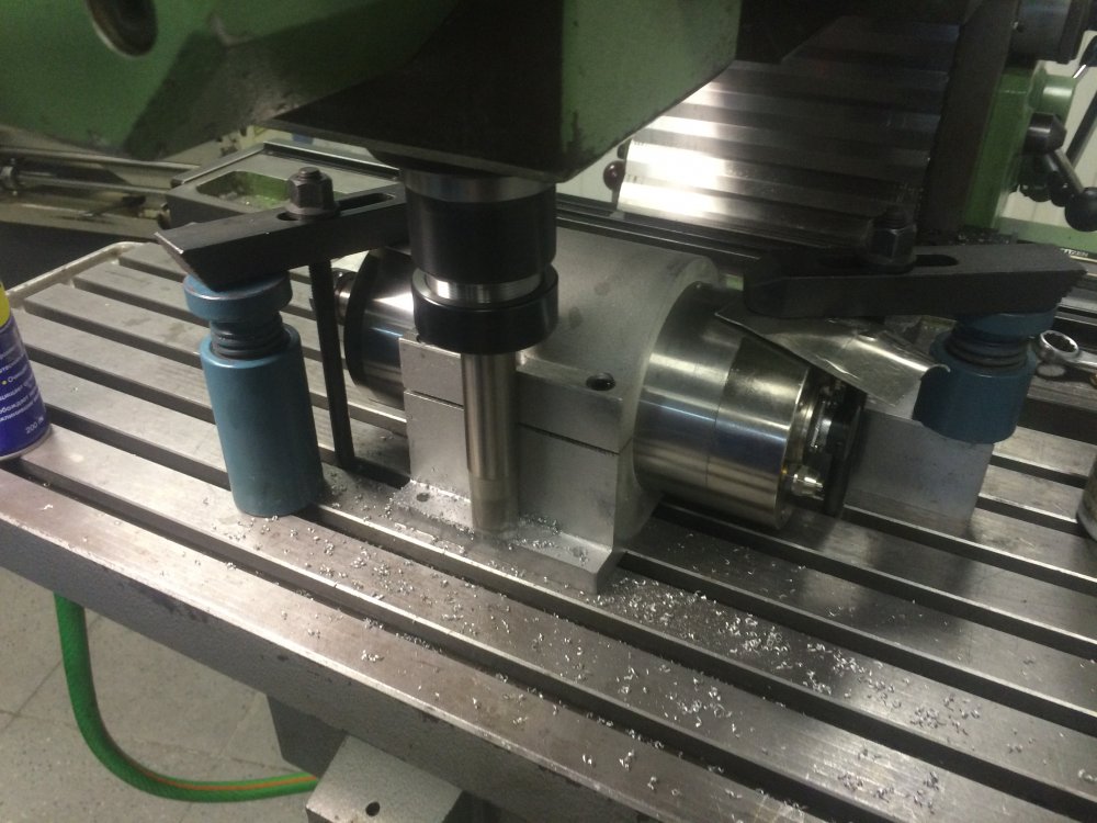

В моем случае проблема оказалась еще больше. Производитель установил на ось Z блоки разных размеров.
2016-01-02 16.20.40_1000x750.jpg (4213 просмотров) <a class='original' href='./download/file.php?id=68498&mode=view' target=_blank>Загрузить оригинал (102.63 КБ)</a>
2016-01-02 16.21.03_1000x750.jpg (4213 просмотров) <a class='original' href='./download/file.php?id=68499&mode=view' target=_blank>Загрузить оригинал (99.75 КБ)</a>
Пришлось проточить им базы.
2016-01-02 16.50.00_1000x750.jpg (4213 просмотров) <a class='original' href='./download/file.php?id=68501&mode=view' target=_blank>Загрузить оригинал (127.61 КБ)</a>

Да чо там мерять, крепления шпинделя китайские всегда кривые, без индикаторов это видно.
Вы так говорите, как будто никто не знал. :)
AVK74 писал(а):без индикаторов это видно
С индикатором вообще лучше к ним не подходить, стрелку вывернет! :hehehe:
