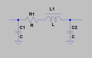

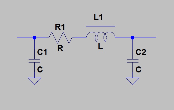

Эквивалент провода с фер. кольцом. Если есть ложные срабатывания входных цепей (датчики home концевики) можно поставить и настоящие дроселя и конденсаторы на входа.
Untitled.jpg (3915 просмотров) <a class='original' href='./download/file.php?id=46977&mode=view' target=_blank>Загрузить оригинал (17.71 КБ)</a>
