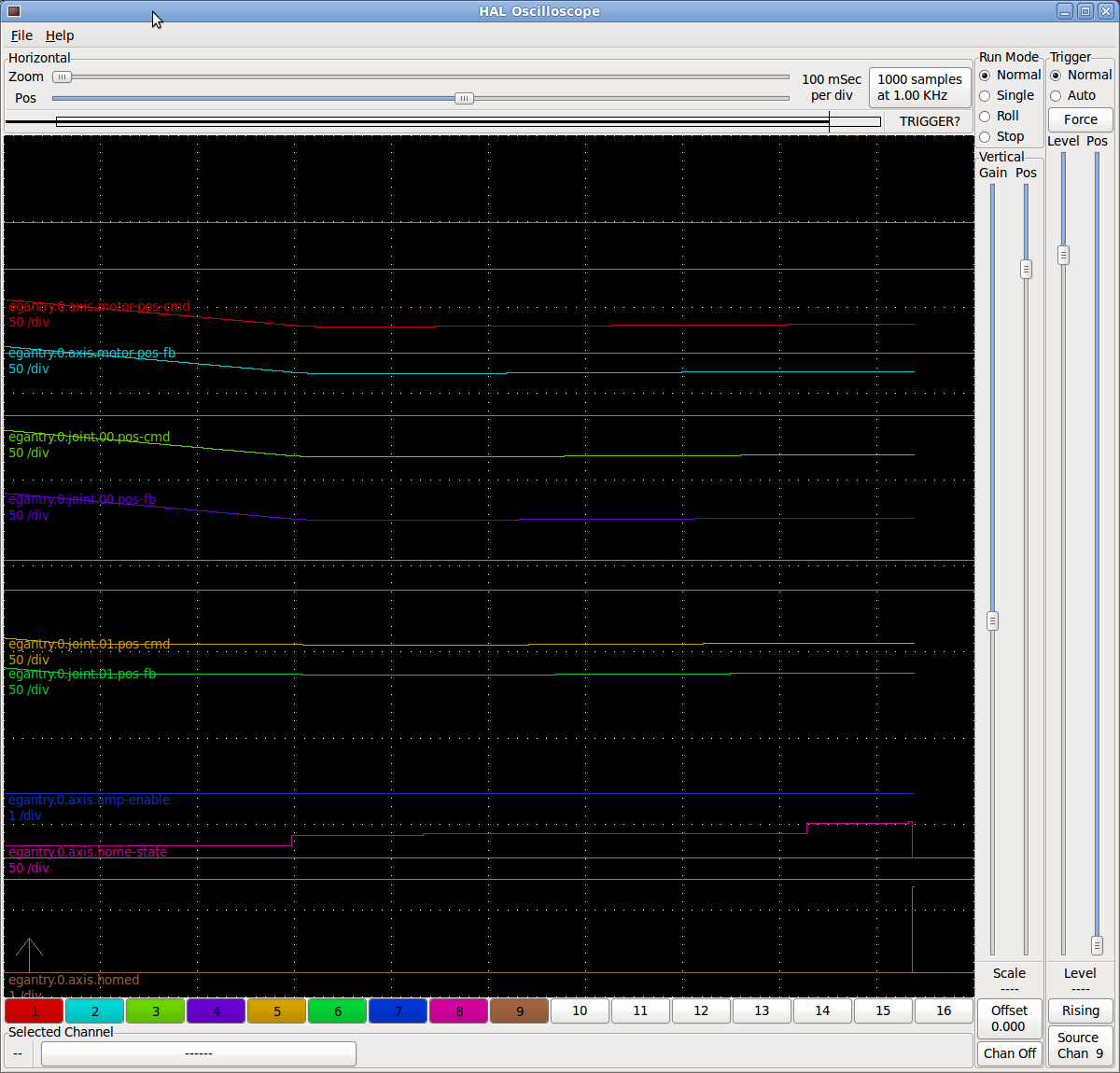

Re: LinuxCNC - Альтернативная кинематика.
Добавлено: 20 янв 2015, 15:03
umerov
HOME_SEARCH_VEL = -50
HOME_LATCH_VEL = 3
HOME_FINAL_VEL = 10
HOME_USE_INDEX = NO
HOME_SEQUENCE = 0
Screenshot-HAL Oscilloscope.png (5680 просмотров) <a class='original' href='./download/file.php?id=41176&mode=view' target=_blank>Загрузить оригинал (86.43 КБ)</a>
во время хоминга
после момент корреции положения
Screenshot-HAL Oscilloscope-1.png (5680 просмотров) <a class='original' href='./download/file.php?id=41177&mode=view' target=_blank>Загрузить оригинал (91.91 КБ)</a>
после хоминга
Добавлено: 20 янв 2015, 17:31
Ну вот-же оно выравнивается со скоростью 50...
Screenshot-HAL Oscilloscope-1.png (5668 просмотров) <a class='original' href='./download/file.php?id=41191&mode=view' target=_blank>Загрузить оригинал (88.87 КБ)</a>
В конце есть маленький скачёк, но это видимо из-за увеличения egantry.0.align-hyst до 0.05. Это значение не стоит увеличивать. Имеет смысл уменьшать на станках с точностью лучше, чем 0.01, но так, чтобы оно было больше колебаний привода при удержании.

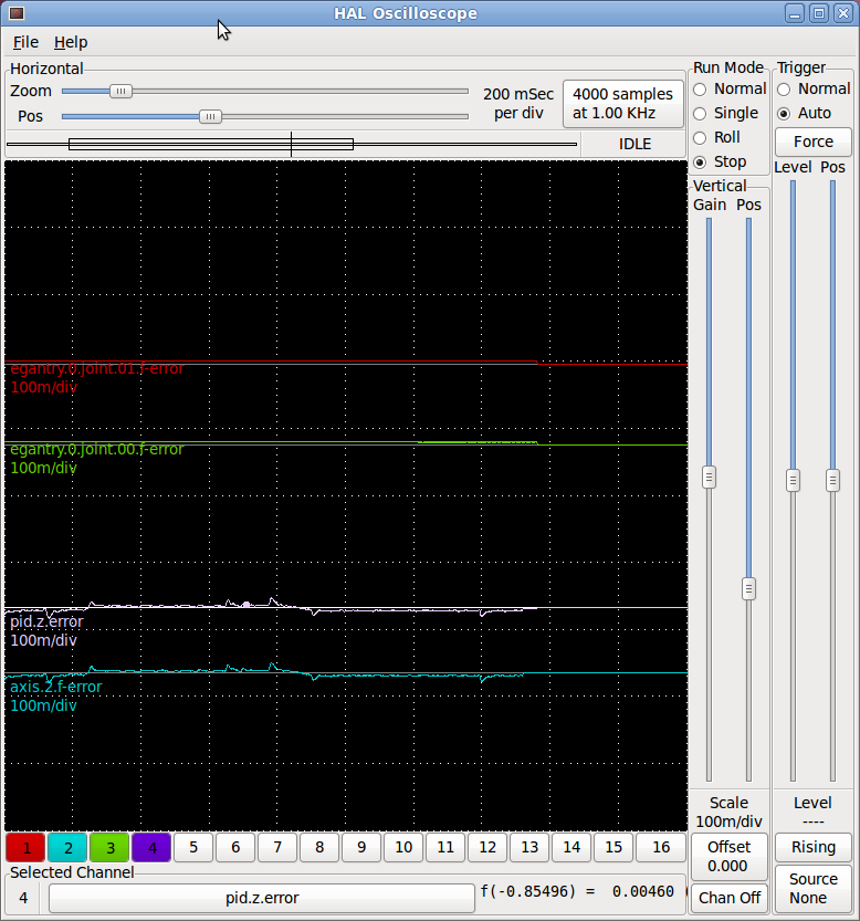

Добавлено: 04 июн 2015, 16:01
umerov
f-error.png (5357 просмотров) <a class='original' href='./download/file.php?id=51714&mode=view' target=_blank>Загрузить оригинал (64.11 КБ)</a>
очень странно, сейчас проверил на одиночных осях pid.error такойже как и axis.f-error.
проверил конфигурацию и с gantry.comp (более простой компонент) - там такое же не соответствие
Может подправить PID чтоб egantry.0.axis.motor-pos-fb был с минимальной ошибкой?

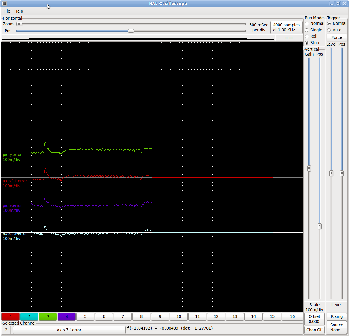

Добавлено: 04 июн 2015, 20:03
umerov
Еще заметил - при маленькой скорости pid.y.error, pid.v.error примерно равны egantry.0.joint.00.ferror и egantry.0.joint.01.ferror, но на масимальной скорости различия существенны. (Макимальная скорость 15 м. в минуту), может компонент - не успевает обрабатывать показания энкодера?
попробывал и на стандартной кинематике gantry - там все нормально
gantry.png (5326 просмотров) <a class='original' href='./download/file.php?id=51758&mode=view' target=_blank>Загрузить оригинал (73.14 КБ)</a>
Добавлено: 04 июн 2015, 21:35
umerov писал(а):очень странно, сейчас проверил на одиночных осях pid.error такойже как и axis.f-error.
Я в том смысле, если между axis.N и pid.N воткнуть ещё какой-нибудь компонент (в обе стороны), то будет такое-же "запаздывание".
Как примерно это происходит: функции всех компонентов, поставленных в очередь обработки (командой addf) поочерёдно получают возможность выполнится (условно назовём это "квантом работы") по разу в течении каждого сервоцикла. При этом входящие данные функция получает в начале этого "кванта", а результаты выдаёт на выходные пины в конце "кванта". Теперь представим цепочку компонентов:
addf axis.N servo-thread
addf egantry.N servo-thread
addf pid.N servo-thread
при этом значение пинов pos-cmd к моменту завершения кванта для axis.N и перед началом кванта для egantry.N окажется на выходе axis.N и на входе egantry.N - т.е. никакой задержки не будет. Тоже самое произодёт и для egantry.N -> pid.N. А вот значение пинов pos-fb должно будет продвигаться в обратном порядке (как-бы против течение) - значение feedback энкодера одновременно подаётся на и на pid.N.feedback и на egantry.N.joint.MM.pos-fb, после кванта работы для egantry.N соотв. значение появляется на выходе egantry.N.axis.motor-pos-fb, но засада в том, что в данном сервоцикле функция axis.N уже отработала и свежее значение pos-fb она увидит только в следующем сервоцикле.
"Париться" по этому поводу не стоит, на точность это никак не влияет (при правильной очереди на "кванты") - управляющее задание доходит до PID и отрабатывается им без задержек, задерживается сигнал, который нужен только для расчёта f-error.
umerov писал(а):Еще заметил - при маленькой скорости pid.y.error, pid.v.error примерно равны egantry.0.joint.00.ferror и egantry.0.joint.01.ferror, но на масимальной скорости различия существенны.
Всё правильно, разница равна изменению положению оси за сервоцикл.
