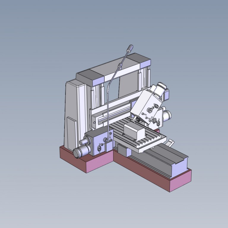

mikehv, спасибо за ответ! В компоновке как у вас есть недостаток: потеря жёсткости за счёт вылета консоли шпиндельной бабки. Хотелось бы его избежать, поменяв последовательность перемещений по осям с YZ на ZY как на рисунке ниже. При этом значительно увеличивается масса оси Z. Тогда логичнее сделать её горизонтальной, при условии небольшого веса стола, приспособления и детали.

У схемы, показанной на рисунке, теряется жесткость горизонтальной оси Y. На моем станке длина этой оси 700 мм, длина Z 200. Зависимость жесткости от длины квадратична.
Теперь скажите, в каком варианте получить жесткую конструкцию проще?

mikehv писал(а):Зависимость жесткости от длины квадратична.
А мне всегда казалось что линейна: k=F/y

Да и за счёт чего простите на рисунке теряется жёсткость оси Y?

Да пофиг какая зависимость.Лень искать.
Даже при линейной, ось Y на рисунке должна быть больше по сечению оси Z пропорционально длине, что конечно приведет к значительному утяжелению. Увеличив в сечении ось Z проще добиться тех же параметров.

Дело не только в диаметрах винтов по осям. Дело вот в чём: слева компоновка, которая на рисунке, справа - ваша.

Захар666 писал(а):Дело не только в диаметрах винтов по осям
при чем здесь винты ?
я про станину говорю. представьте, что плита на вертикальной оси имеет достаточное сечение для получения необходимой жесткости.

mikehv писал(а):при чем здесь винты ?
Винты притом, что именно они воспринимают осевую нагрузку. А если вы про станину, вернее про каретку шпиндельной бабки на рисунке, то её жёсткость гораздо выше жёсткости вашей консоли. А привод, который будет её гонять, дублируется по обеим ногам портала. Слышали про DCG?

mikehv писал(а):представьте, что плита на вертикальной оси имеет достаточное сечение для получения необходимой жесткости
Да, плита тяжёлая, но частично это компенсируется тем, что привод не возит сам себя, как в вашем случае, а частично тем что привода 2, как я выше написал. В любом случае, всё это можно сделать в горизонтальной плоскости. В чём и состоит суть темы.

По моему мнению это неразумное усложнение конструкции. Но если хочется, то надо делать.
На фоне такой конструкции проблема с сложностью подъема "тяжелой" оси выглядит не очень весомой.
Захар666 писал(а):привод не возит сам себя
Это утверждение я видел на ветках с очень хлипкими станками, для которых вес +\-5 кг критичен. В данном случае не актуально.
