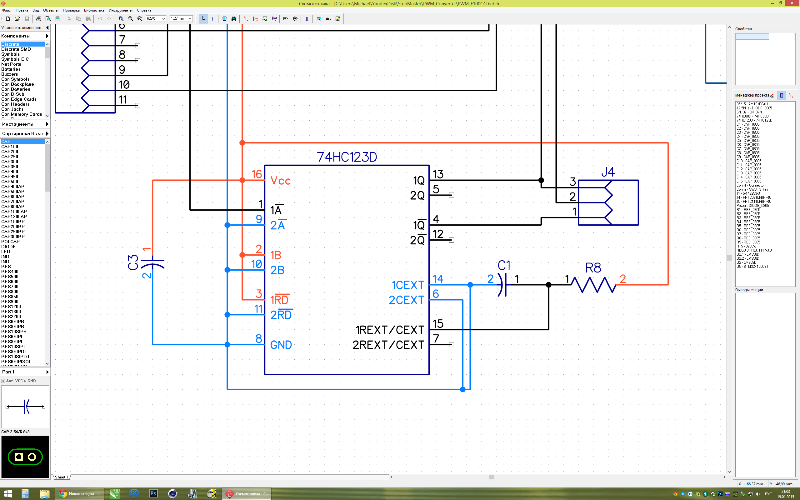

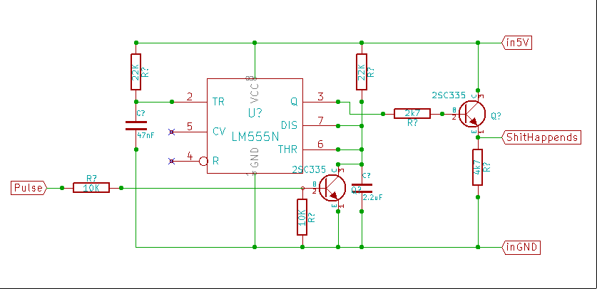

Итак. Долго макетировал. (Уж простите, навык потерял). И пришел к выводу, что нужно все-таки сделать нечто, что могло бы анализировать поток chargepump, хотя бы. До процессоров с анализом step/dir мне пока как до Китая на оленях задним ходом. Так что за неимением кесарева - буду пользоваться слесаревым.
Наваял (ну, из даташита взял, конечно, чуть "поиграл", правда это 5 схема, остальные забраковал, файл приаттачен) схемку Missing Pulse Detector. Вместо одновибратора для запуска пока поставил кондер (одновибратор тоже сделал, но корявый пока какой-то). При подаче напруги на макетку кондер очень даже заменяет кнопку ручную и одновибратор.
Настроил ChargePump на частоту от 60 до 100кГц (собрал генератор для тестов с резюком переменным, пока без LPT, зато можно помехи "рисовать" любые :) ).
Эта штука детектит пропадение несучьей на "раз-два", ровно как и понижение частоты ниже порога, определяемого кондером который транзистор шунтирует. Но есть вопросы:
1. Частота не великовата? Нагрузка все-таки будет на генератор Charge сигнала.
2. Если отбросить "это без надобности" и "так никто не делает": такая схема жизнеспособна?
3. Появление схемы ChargePump+MissingPulseDetector вроде понижает надежность за счет числа элементов, но повышает уровень обратной связи от станка. Вот тут я в замешательстве.

Re: Попытка запихнуть незапихуемое в формат LPT порта
Прошу простить, в схеме не разобрался. Просто спрошу:
Если прекратить подачу импульсов, сигнал на выходе CargePump пропадает, это понятно,
а если остановить генерацию импульсов в высоком состоянии?
nanthony
Сообщения: 491
Зарегистрирован: 06 ноя 2013, 18:58
Настоящее имя: Антон Никифоров
Сообщение nanthony »
michael-yurov писал(а):а если остановить генерацию импульсов в высоком состоянии?
Хм. Щя проверю......
Спасибо за вопрос. Косяк. Не срабатывает. Пошел дальше думать......
(Процессор что ли городить на все подобные условия? Или счетчик просто?)
Лужу! Паяю! ЭВМ починяю! Дюралем фарцую! Наношу всякую другую неизгладимую пользу населению :)
nanthony писал(а):Процессор что ли городить на все подобные условия? Или счетчик просто?
Используй 74HC123
Там все проще простого - понадобится еще конденсатор и резистор для задания частоты.

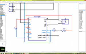

2015-01-19 21-03-39 Скриншот экрана.png (2705 просмотров) <a class='original' href='./download/file.php?id=41103&mode=view' target=_blank>Загрузить оригинал (231.99 КБ)</a>
Голубой - минус (GND)
Красный +5 В
Первая ножка (1A) - вход сигнала.
13 и 14 (1Q и 1Q) - выходы прямой и инверсный.
С1, R8 - задающие время.

nanthony писал(а):1. Частота не великовата? Нагрузка все-таки будет на генератор Charge сигнала.
Великовата, редкий комп её сгенерит. 500-1000 Гц вполне достаточно.
