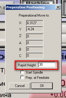

Re: Вопрос по резке воска
Нужно чтобы было три строки кода.
Z(подъем до высоты безопасности)
XY(до точки старта)
Z(опускание до точки врезания)
Мач такой макрос разрешит на одну кнопку назначить?
XY(до точки старта)
Точка старта после прерывания УП - это координаты в последней исполненной строке. А если остановка сделана по STOP, то и вообще может быть где-то посередине кадра. Не думаю, что Мач после остановки и указания ему "Начать отсюда" на строчку 98 будет считывать оставшуюся "позади" строчку 97, в которой и были координаты "точки старта". Так что автоматизация Вашей затеи, боюсь, неосуществима никакmicgelly писал(а):до точки старта
Я вашей глубоко философской мысли не понял. Что вы хотели сказать?
Есть команда начать с конкретной строки G-кода (Run from here). С этой строки шпиндель и начнет.
Мне кажется Вы сильно мудрите с макросами и всем таким.
Во первых: при резке воска, лучше не прерывать фрезеровку, для разглядывания фрезы!
Шаг очень мелкий и скорее всего останется след от такой операции.
За несколько лет работы с воском, без особой необходимости ни разу не останавливал станок!
Во вторых: Когда в МАСН, запускаешь с какой либо строки, выходит окно (на скрине) в котором есть поле для ввода безопасной высоты по Z.
Думаю, что это решит все Ваши проблемы.
На то были причины.igor44 писал(а):Мне кажется Вы сильно мудрите с макросами и всем таким.
Не остаются если в заготовке не стартовать.igor44 писал(а):Шаг очень мелкий и скорее всего останется след от такой операции.
У меня были именно особые необходимости. Я изучаю станок и подобные вещи неизбежны.igor44 писал(а):За несколько лет работы с воском, без особой необходимости ни разу не останавливал станок!
Если в этот момент шпиндель был ниже заготовки то будет трындец. Мач едет к точке старта всеми осями одновременно. Поясню почему шпиндель был ниже. Потому что промахнулся с выставлением нуля по Z или решил добавить глубину прохода. Обе причины вполне реальны.igor44 писал(а):Во вторых: Когда в МАСН, запускаешь с какой либо строки, выходит окно (на скрине) в котором есть поле для ввода безопасной высоты по Z.
В общем на этом вопрос считаю исчерпанным.
Работал Ваш шпиндель на заготовке, Вы его остановили командой Stop, скажем, когда он ехал от точки X54 Y67 Z-2 к точке X62 Y74 Z-1, то есть где-то на отрезке, соединяющем эти две точки в пространстве. Потом отвели его в координаты X0 Yo Z30 для осмотре фрезы, осмотрели и нажали Run from here. Все, Мачу уже совершенно не интересно что было до той строчки, с которой ему казали стартовать, он видит команду в этой строчке: G1 X55 Y67 Z-2, и он ее выполняет, то есть едет от текущей точке к указанной по кратчайшему пути. Я Вам более того скажу - если Вы остановили шпиндель, то он его и не запустит. Он делает ровно то, что от него потребовали, не внося никакой самодеятельности.micgelly писал(а):Я вашей глубоко философской мысли не понял. Что вы хотели сказать?Есть команда начать с конкретной строки G-кода (Run from here). С этой строки шпиндель и начнет.
То есть точка старта при команде G1, G0 и т.п. - это всегда текущее положение.
