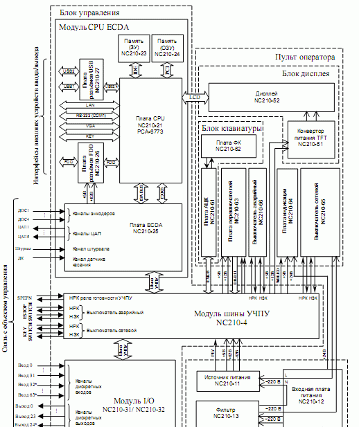

Hanter писал(а):балтсистем кстати построено именно по структуре которую реализует кфлоп - отдельный аппаратный энкодер и подключенный к нему интерфейс.. а не все в одном флаконе ;)
И можешь пальцем показать в каком чипе исполняется УП, а в каком работает пользовательский интерфейс?.. :)

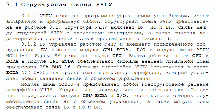

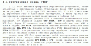

UAVpilot писал(а):И можешь пальцем показать в каком чипе исполняется УП, а в каком работает пользовательский интерфейс?..
вопрос не корректный. в документации есть схема органицации УЧПУ. читаем:
Буфер обмена01.gif (2448 просмотров) <a class='original' href='./download/file.php?id=40057&mode=view' target=_blank>Загрузить оригинал (49.72 КБ)</a>
смотрим схему:
Буфер обмена02.gif (2448 просмотров) <a class='original' href='./download/file.php?id=40056&mode=view' target=_blank>Загрузить оригинал (45.42 КБ)</a>
проникаемся структурой :)
