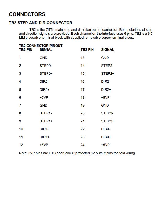

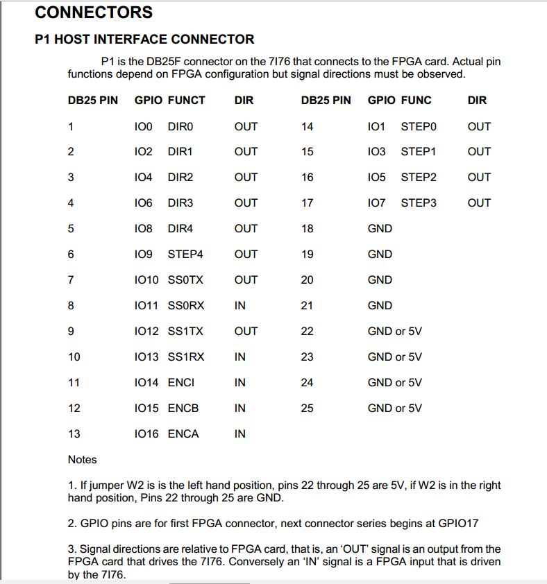

Может я все таки неправильно, что то прописал при stepconf в инструкции написано вот это, я так понимаю это и нужно прописать в stepconf
пины P1 DB25.JPG (3927 просмотров) <a class='original' href='./download/file.php?id=40069&mode=view' target=_blank>Загрузить оригинал (100.27 КБ)</a>
но, что тогда обозначают вот эта таблица
пины TB2.JPG (3927 просмотров) <a class='original' href='./download/file.php?id=40070&mode=view' target=_blank>Загрузить оригинал (53.08 КБ)</a>

Хорошо
Подключаем драйвер на выделенные пины ТВ2 (нумерация пинов снизу, если смотреть по картинке в мануале)
1 GND
2 STEP0-
3 STEP0+
4 DIR0-
5 DIR0+
6 +5VP
7 GND
8 STEP1-
9 STEP1+
10 DIR1-
11 DIR1+
12 +5VP
Р1 нас не интересует

Подключили, замерили напряжение
1-6 5В
2-3 3,3-3,4В
4-5 3,3-3,4В
Когда вытаскиваем клеммы 1 и 6, двигатели становятся на удержание.

к 1 и 6 ничего подлючать не нужно!
степ и дир драйвера подключить к 2-3-4-5 соответственно описанию, остальное отключено

Надо подключать Х1 на 2-5
Y на 8-11
Z на 14-17
X2 на 20-23

engenegr писал(а): в файле readme как то странно пины идут
Эти пины относятся к кабелю, соединяющему 5i25 с 7i76. Нам они не не нужны.
Нужно руководствоваться исключительно распиновкой 7i76
Принцип такой: если например оси Х соответствует в hal stepgen0, подключаем ее на пины step0/dir0 по мануалу 7i76. И ничего дополнительно в hal указывать не нужно.
