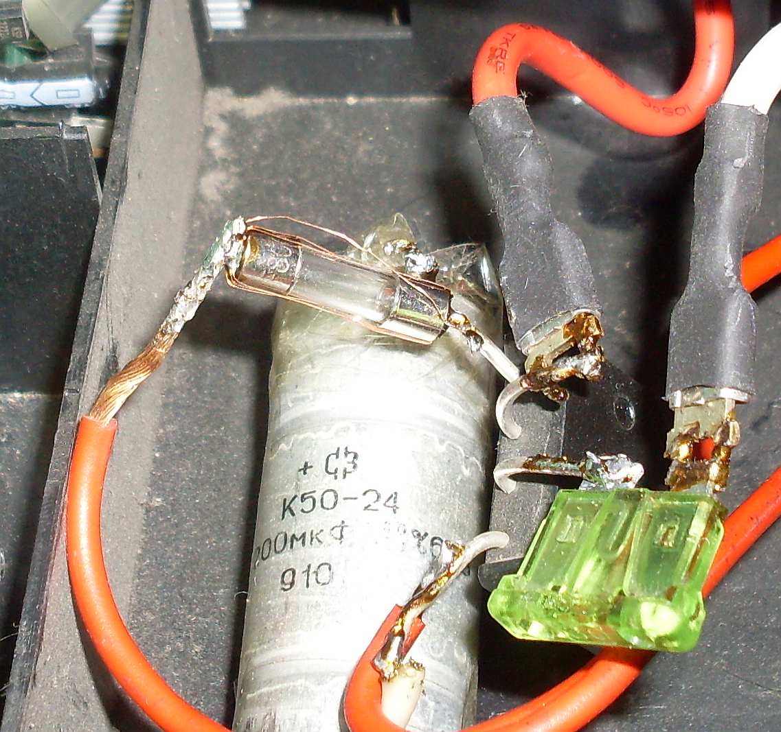

решил доделать силовую часть - предохранитель сделал самопальный примерно на 10 ампер - 7 проводков из мгтф примерно по 0.1 плюс внутри предохранитель на 1 ампер. напряжение вышло 10 вольт, для одного канала для начала думаю хватит.
pr.jpg (2820 просмотров) <a class='original' href='./download/file.php?id=38964&mode=view' target=_blank>Загрузить оригинал (142.89 КБ)</a>
