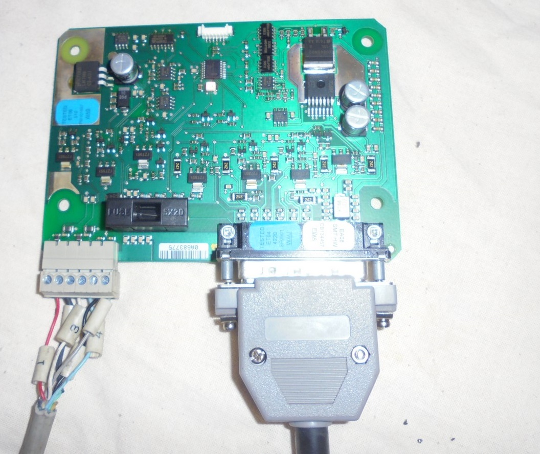

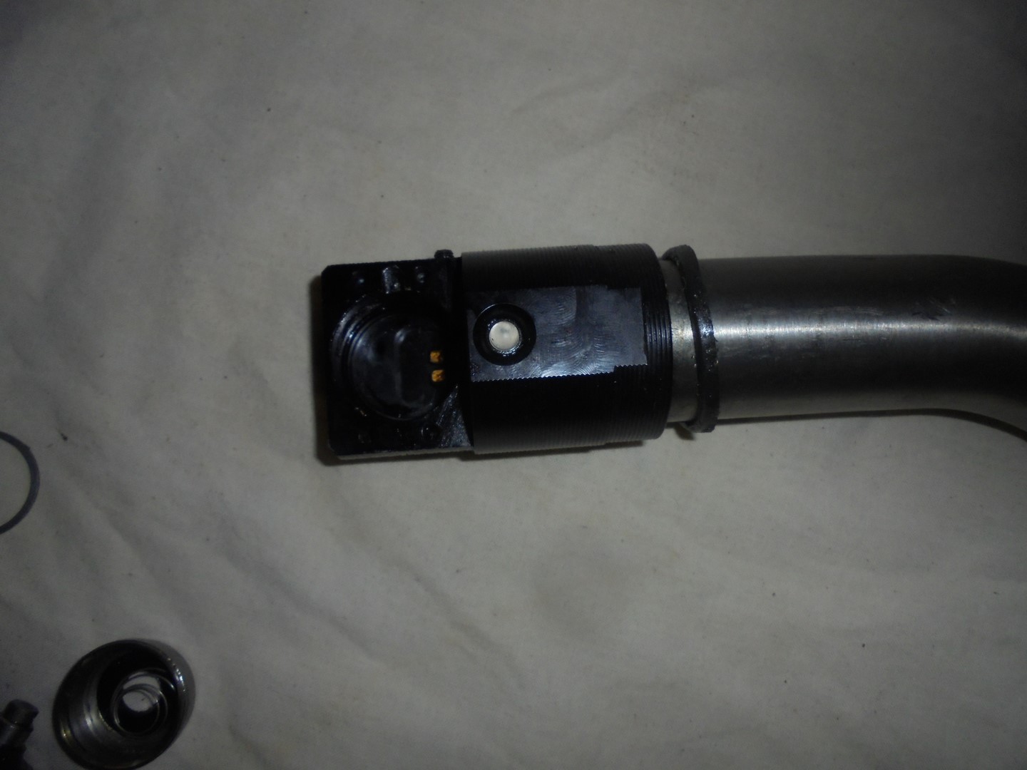

Купил моторизированную руку
Подключил к плате питание 24в, мотор. Подключаю разрешение. Что то щелкает в моторе, но не крутится. На плате то зажигается красный светодиод, то моргает. На самой руке светодиод вообще не горит :thinking:
DSC04545 (Копировать).JPG (9090 просмотров) <a class='original' href='./download/file.php?id=97860&sid=8b0946209881f5f0c5c6ebac1ef4ef46&mode=view' target=_blank>Загрузить оригинал (289.11 КБ)</a>
Будем разбираться.

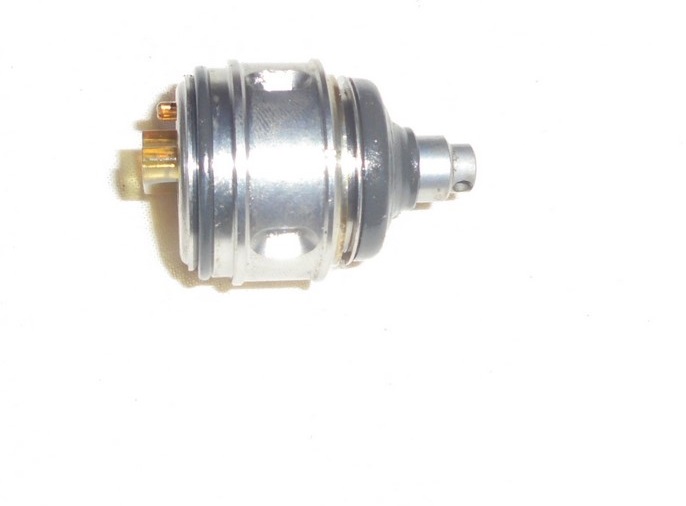

Сам датчик инструмента меньше спичечного коробка
DSC04538 (Копировать).JPG (9090 просмотров) <a class='original' href='./download/file.php?id=97856&sid=8b0946209881f5f0c5c6ebac1ef4ef46&mode=view' target=_blank>Загрузить оригинал (37.11 КБ)</a>

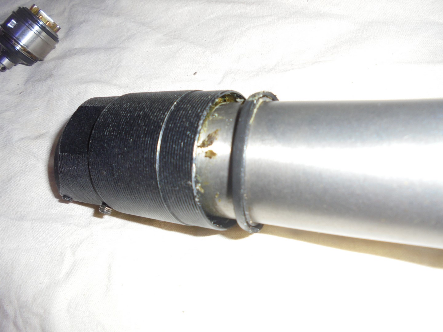

Зачем то в местах стыка есть резиновые манжетики и замазано типо солидолом :thinking:
DSC04542 (Копировать).JPG (9090 просмотров) <a class='original' href='./download/file.php?id=97859&sid=8b0946209881f5f0c5c6ebac1ef4ef46&mode=view' target=_blank>Загрузить оригинал (223.46 КБ)</a>

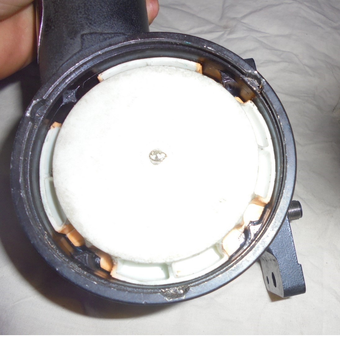

Снял заднюю крышку, там попа мотора закрыта крышкой
DSC04540 (Копировать).JPG (9090 просмотров) <a class='original' href='./download/file.php?id=97857&sid=8b0946209881f5f0c5c6ebac1ef4ef46&mode=view' target=_blank>Загрузить оригинал (252.65 КБ)</a>

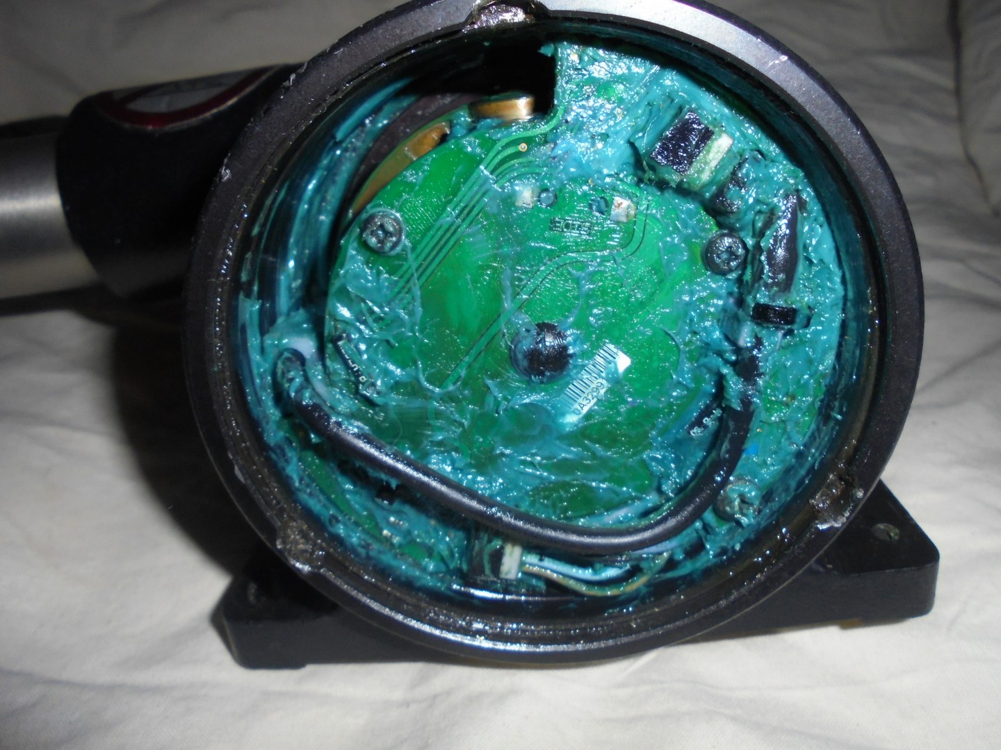

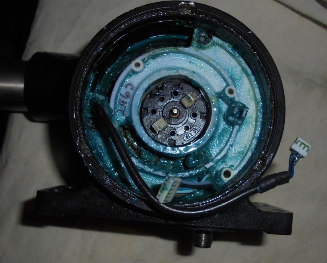

Снял переднюю крышку, там плата замазанна какими соплями инопланетян :hehehe:
DSC04541 (Копировать).JPG (9090 просмотров) <a class='original' href='./download/file.php?id=97858&sid=8b0946209881f5f0c5c6ebac1ef4ef46&mode=view' target=_blank>Загрузить оригинал (337.87 КБ)</a>

А это она в рабочем положении или поднята?
Re: все о Renishaw
PKM писал(а):А это она в рабочем положении или поднята?
Вроде поднята.

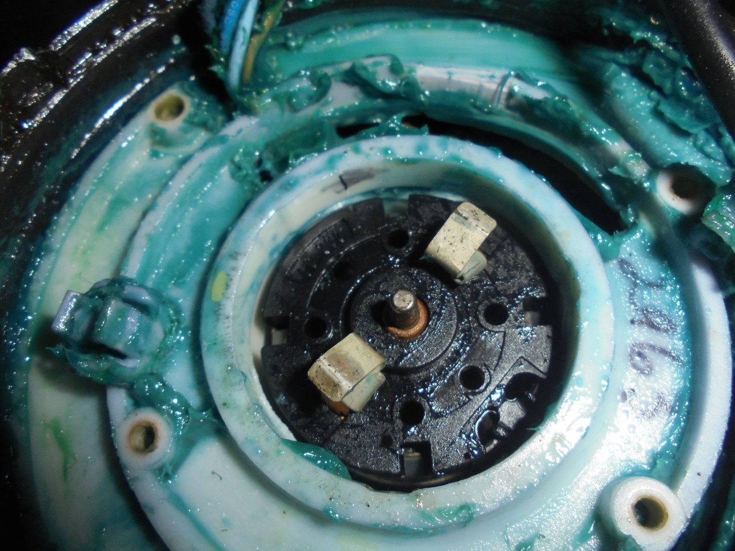

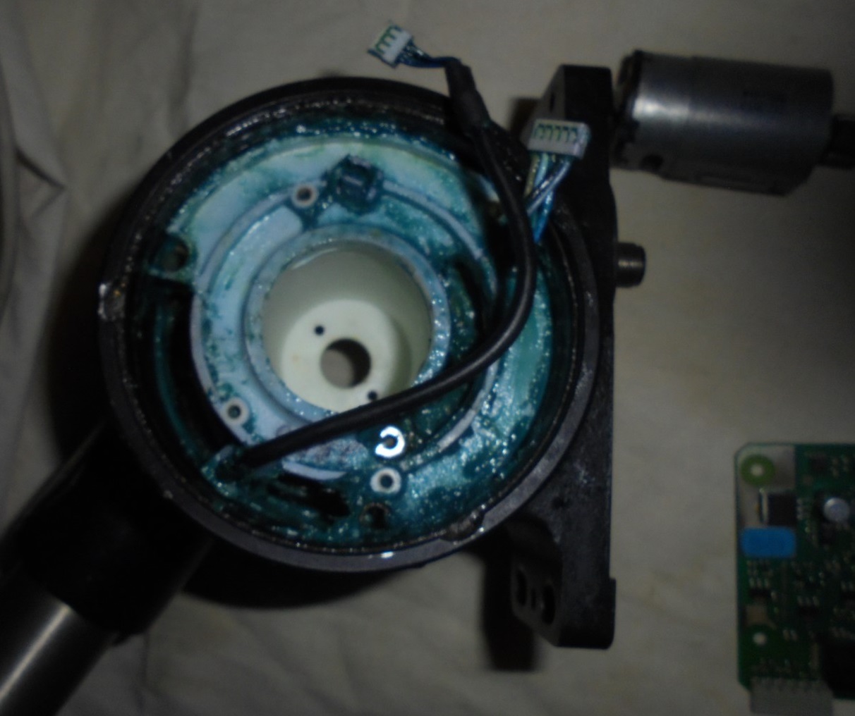

Датчик вынут
DSC04537 (Копировать).JPG (9055 просмотров) <a class='original' href='./download/file.php?id=97881&sid=8b0946209881f5f0c5c6ebac1ef4ef46&mode=view' target=_blank>Загрузить оригинал (186.12 КБ)</a>

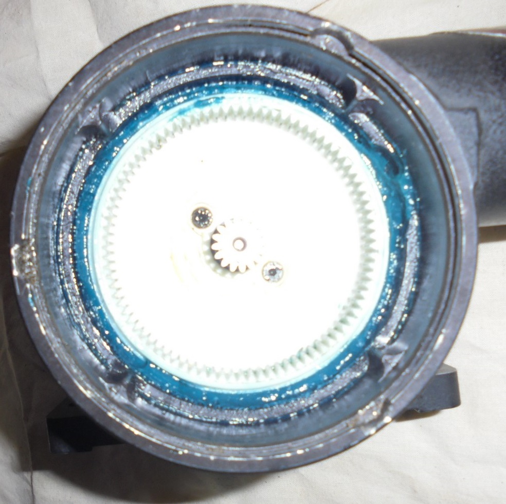

Плата снята под ней моторчик на 24в. Вид на зад моторчика
DSC04547 (Копировать).JPG (9055 просмотров) <a class='original' href='./download/file.php?id=97882&sid=8b0946209881f5f0c5c6ebac1ef4ef46&mode=view' target=_blank>Загрузить оригинал (277.59 КБ)</a>
DSC04549 (Копировать).JPG (9055 просмотров) <a class='original' href='./download/file.php?id=97883&sid=8b0946209881f5f0c5c6ebac1ef4ef46&mode=view' target=_blank>Загрузить оригинал (347.42 КБ)</a>

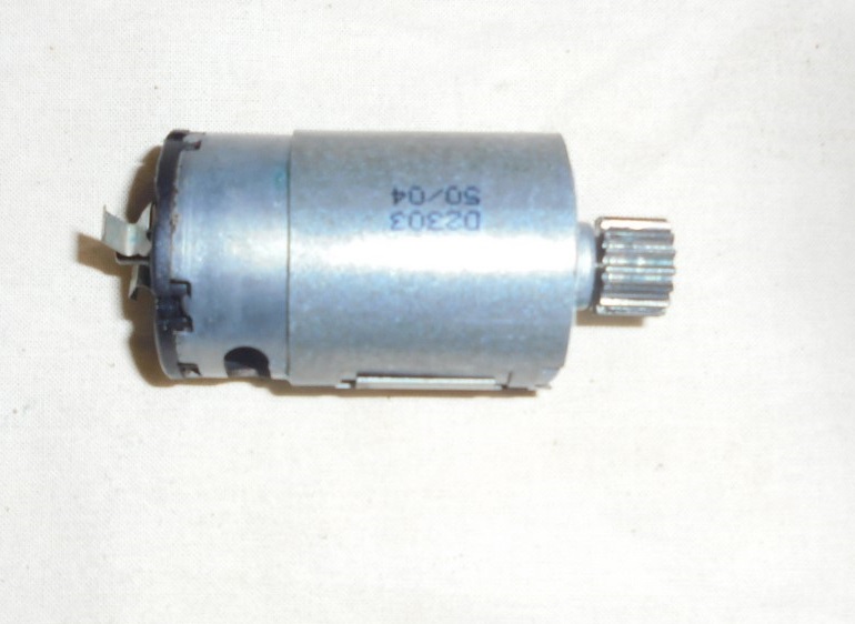

Моторчик на 24в
DSC04552 (Копировать).JPG (9055 просмотров) <a class='original' href='./download/file.php?id=97886&sid=8b0946209881f5f0c5c6ebac1ef4ef46&mode=view' target=_blank>Загрузить оригинал (91.7 КБ)</a>

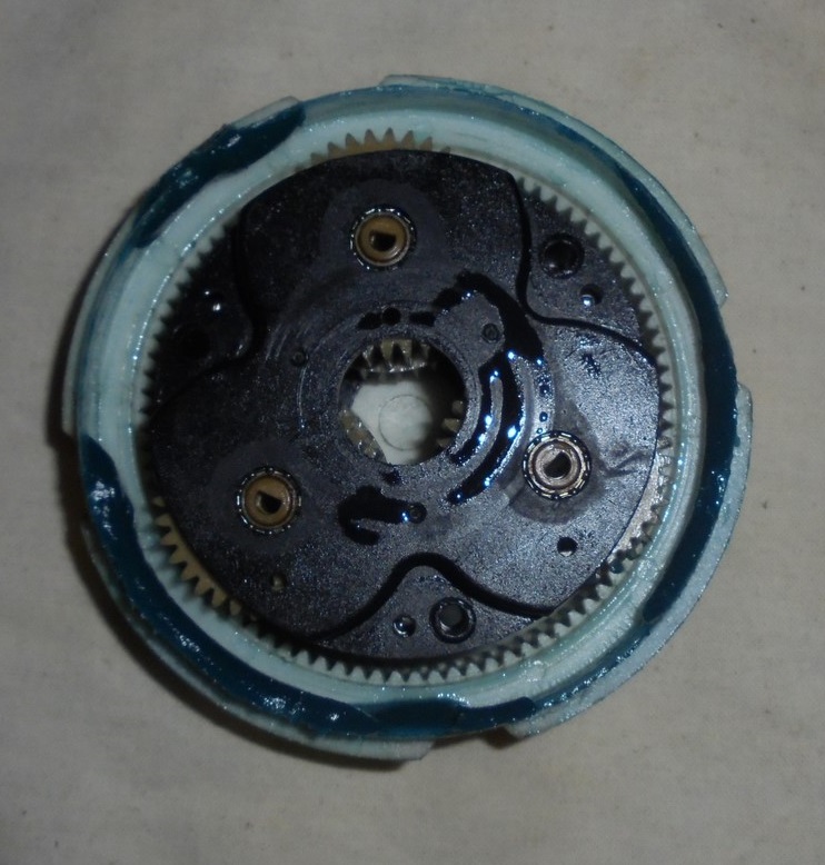

Планетарный редуктор
DSC04550 (Копировать).JPG (9055 просмотров) <a class='original' href='./download/file.php?id=97884&sid=8b0946209881f5f0c5c6ebac1ef4ef46&mode=view' target=_blank>Загрузить оригинал (162.09 КБ)</a>
DSC04551 (Копировать).JPG (9055 просмотров) <a class='original' href='./download/file.php?id=97885&sid=8b0946209881f5f0c5c6ebac1ef4ef46&mode=view' target=_blank>Загрузить оригинал (240.43 КБ)</a>
Место под моторчик
DSC04553 (Копировать).JPG (9055 просмотров) <a class='original' href='./download/file.php?id=97887&sid=8b0946209881f5f0c5c6ebac1ef4ef46&mode=view' target=_blank>Загрузить оригинал (198.94 КБ)</a>
Re: все о Renishaw
Моторчик, планетарку смазал. Начало все бегать. До механизма защелкивания руки не добрался. В конструкции похоже нет концевиков, но есть какие то сигналы что рука готова или нет. Если рука защелкнулась и малость переехала то моторчик ее сдернуть уже не может.

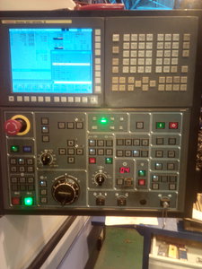

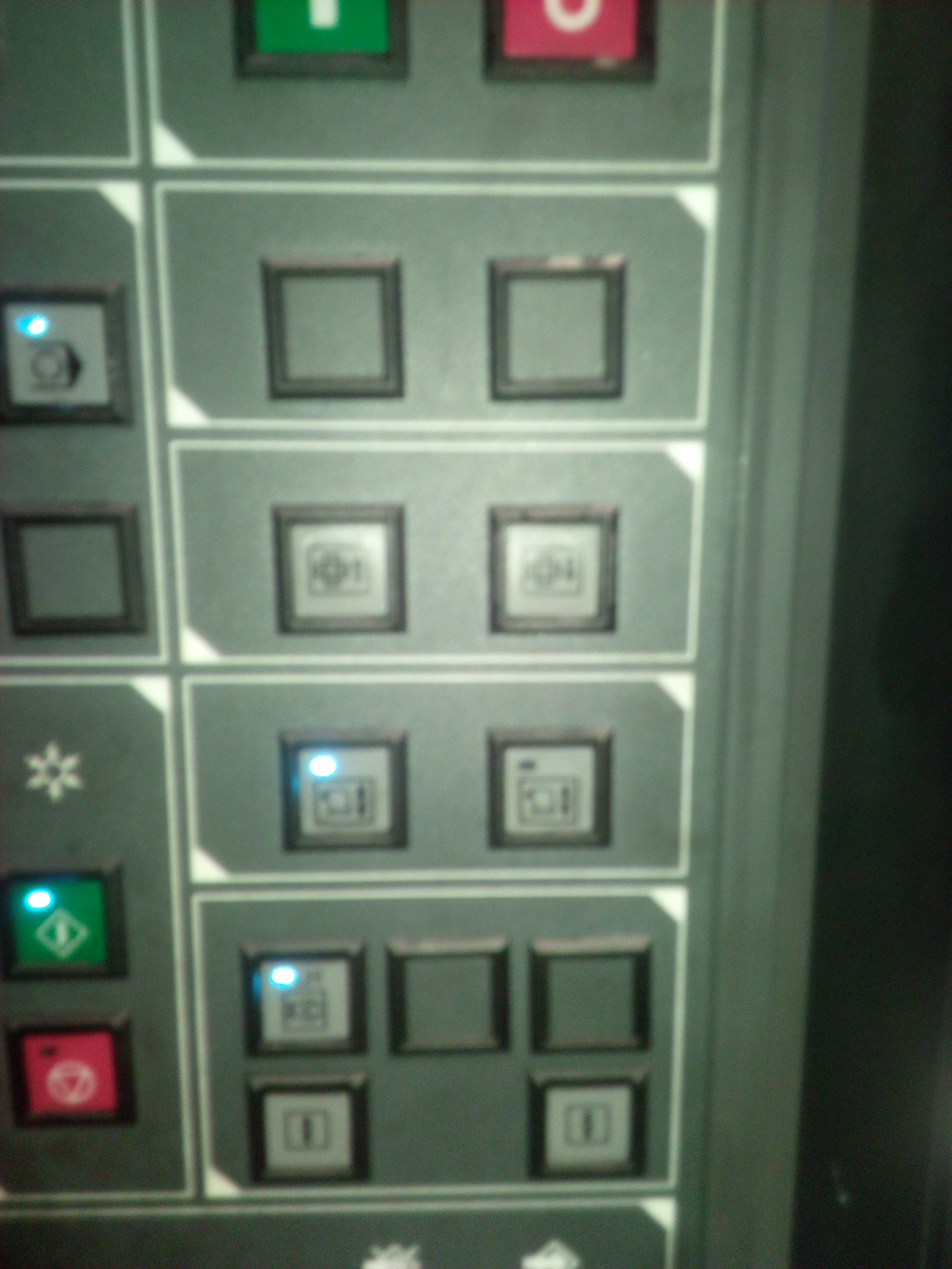

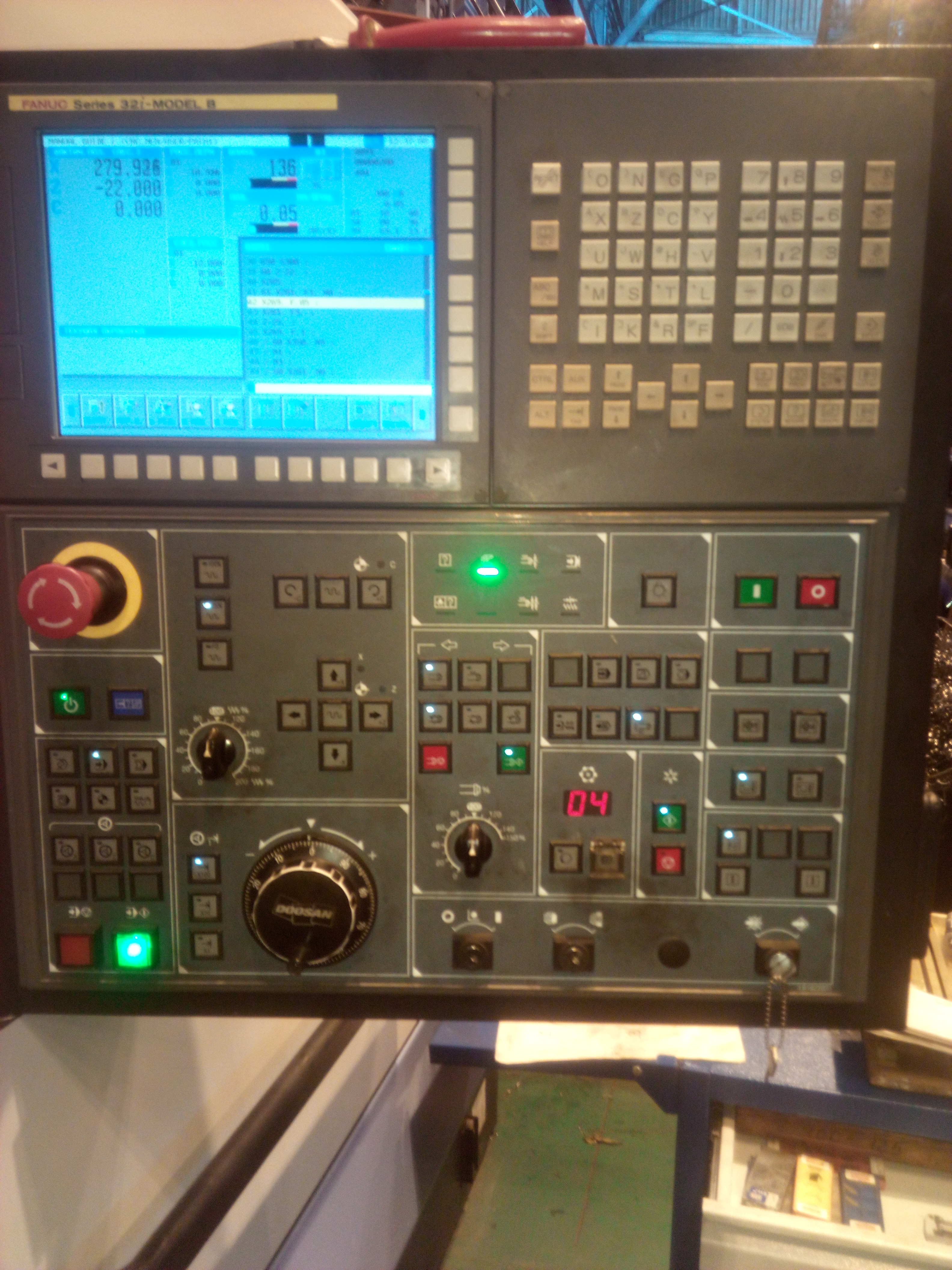

aftaev, Саня, в общем поглядел я, поспрошал токарей, никаких М команд на опускание/подъём руки нет. Опускается/поднимается кнопкой на стойке, также можно вручную опускать/поднимать. :wik:

aftaev, Сейчас щелкну ещё стойку, кнопку ;)

Стойка (9009 просмотров) <a class='original' href='./download/file.php?id=97889&sid=8b0946209881f5f0c5c6ebac1ef4ef46&mode=view' target=_blank>Загрузить оригинал (4.71 МБ)</a>
Стойка
Две кнопки отпустить/поднять (9009 просмотров) <a class='original' href='./download/file.php?id=97890&sid=8b0946209881f5f0c5c6ebac1ef4ef46&mode=view' target=_blank>Загрузить оригинал (5.12 МБ)</a>
Тут, только с кнопок, вручную нельзя, это просто один типчик, перепутал с ручной, на другом станке.

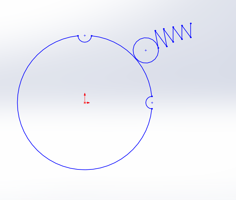

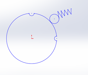

Руку не поломав, полностью разобрать нельзя. Из того что видно при разборке, думаю конструкция такая: диск по которому ездит подпружиненый ролик. На диске есть какие то углубления под этот ролик. Когда ролик попадает в углубления - рука встает в нужную позицию.
Как то так
01.png (8927 просмотров) <a class='original' href='./download/file.php?id=98018&sid=8b0946209881f5f0c5c6ebac1ef4ef46&mode=view' target=_blank>Загрузить оригинал (52.61 КБ)</a>
