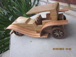

Куклы с планеты "Железяка". Материал ясень и шканты берёзовые 8мм. высота куклы примерно 120мм.
IMG_9898.JPG (7482 просмотра) <a class='original' href='./download/file.php?id=76910&mode=view' target=_blank>Загрузить оригинал (2.44 МБ)</a>

Сообщение Kopyloff »
А как у машины спицы в колесах сделаны?
Крылья вырезались или выгибались из листа?
sidjagin
Сообщения: 12
Зарегистрирован: 22 ноя 2014, 15:44
Репутация: 20
Настоящее имя: Юрий Сидягин
Re: Изделия для детей
Сообщение sidjagin »
Kopyloff писал(а):А как у машины спицы в колесах сделаны?
Колёса сначала были вырезаны с тонкой перемычкой, как крышка от бутылки, потом сверлил отверстия под спицы (зубочистки), потом одевал резину (кольцо из сапели), потом сошлифовал перемычку и обкатал на ручном фрезере фаски.
Для крыльев делал пуансон и матрицу из МДФ и клеил из пяти слоёв шпона.

Нифига се! Я думал там всё намного проще и колёса целиком деревянные, а они оказывается даже на покрышках резиновых! Крылья я бы не додумался так клеить - вырезал бы целиком из дерева.
Респект за такие труды!

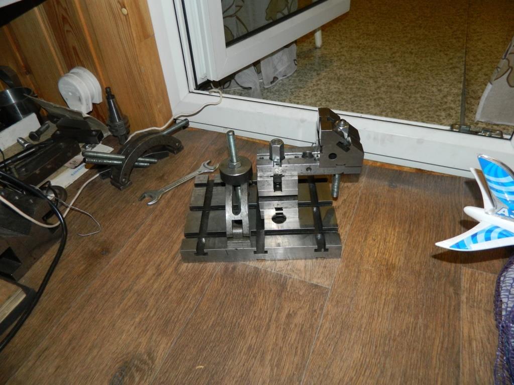

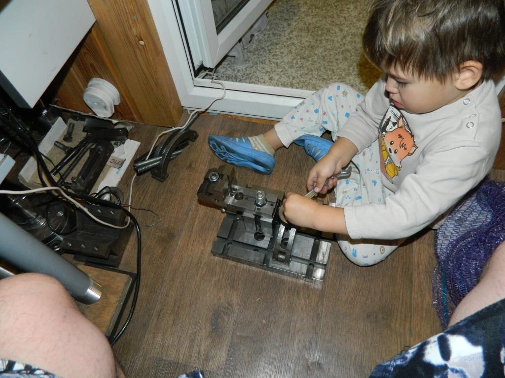

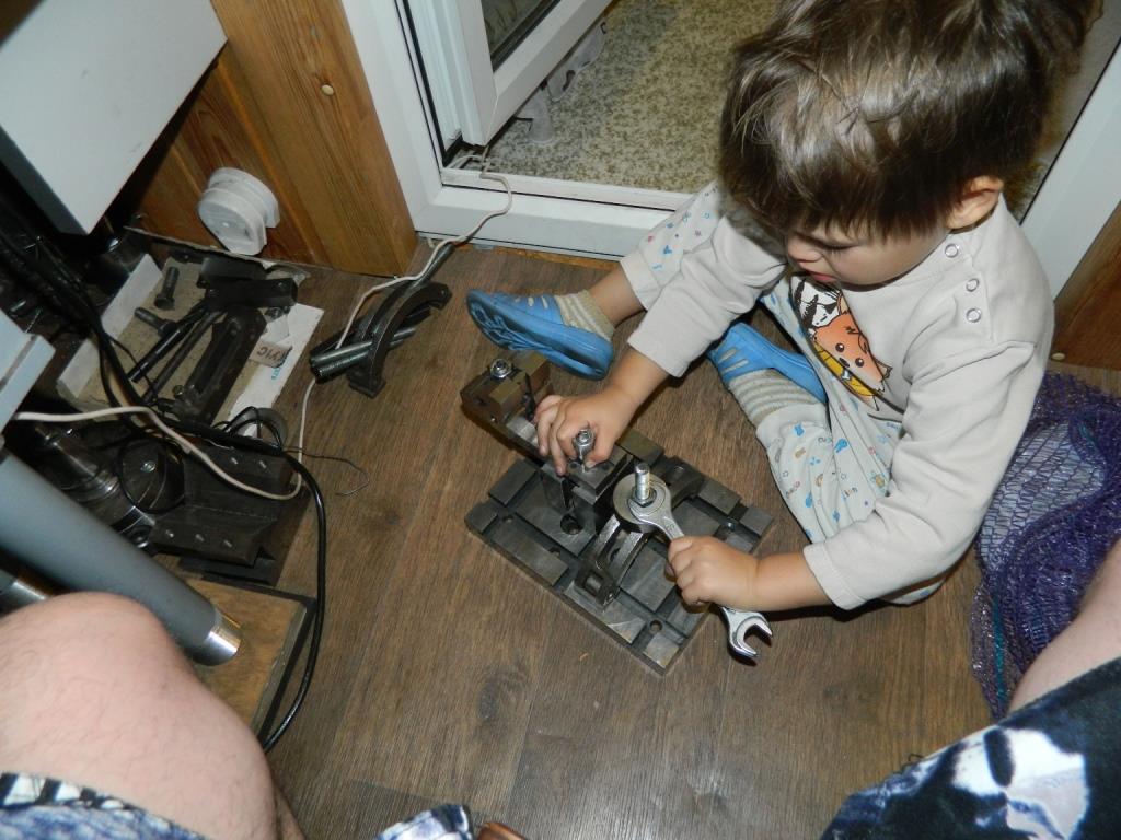

Наверно лучше назвать - изделия детей
DSCN42781.jpg (7274 просмотра) <a class='original' href='./download/file.php?id=77049&mode=view' target=_blank>Загрузить оригинал (132.83 КБ)</a>
DSCN42791.jpg (7274 просмотра) <a class='original' href='./download/file.php?id=77050&mode=view' target=_blank>Загрузить оригинал (130.42 КБ)</a>
DSCN42801.jpg (7274 просмотра) <a class='original' href='./download/file.php?id=77051&mode=view' target=_blank>Загрузить оригинал (131.04 КБ)</a>
Даешь коллективный разум !
