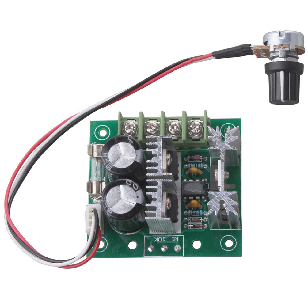

Может кто нибудь подсказать, Покупал шпиндель комплектом с блоком питания и с таким вот регулятором можно ли подключить его так чтоб управлять скоростью не в ручную а от Mach ?

Вместо переменного резистора. Но надо как то от Mach получит сигнал 0-10В. Без этого не как. Какая плата опторазвязки у Вас?

Порылся у себя в голове, да и интернет помог, и предлогаю как вариант вот такую преспособу:
http://darxton.ru/catalog_item/konverte ... hpindelya/
Как подключать написано во вкладке "Чертежи" на этой же странице.
А на вашей плате надо действительно использовать разъём для переменного резистора. Вроде белый провод это какраз 0-10В, черный это земла (GND), красный это +7...9В (его не используем).

Вас разводят на деньги. Конвертер ШИМ-Напряжение это простой интегратор на резисторе и конденсаторе. Ну, или в случае этой суперплаты за 831 рубль - + копеечный ОУ, рублей за 10.

Я привел это как пример. А на интеграторе можно в лучшем случае получить 0-5В, а для управления нужно 0-10В. Просящий ещё не сказал какая у него плата опторазвязки. Вполне может быть, что 0-10В есть уже в этой плате.

Видимо, я не до конца в курсе, почему именно 0-10 необходимо. По-моему без разницы. На моей плате по факту выдается 0-8, и хоть и написано что 0-10 и это ШИМ выход, но по факту уже после интегратора.
Если все же нужно нормировать до 10 вольт с 5, то для этого можно применить простейший ОУ с ООС.
Чтобы сказать что-то конкретное, нужны данные - что имеется, и что нужно получить.

Просто регуляторам/частотникам подавай именно от 0 до 10 В. Если недодал 1 В, то и скорость будет на 10% меньше.
Но на самом деле, не похоже что на данный регуль вообще можно что-то подать. Разве что как раз ШИМ да еще и через оптрон.

Невыход. Регулировка именно напряжением и то вместо резистора. У меня регулятор подобный дома лежит и там как раз только напряжением.
