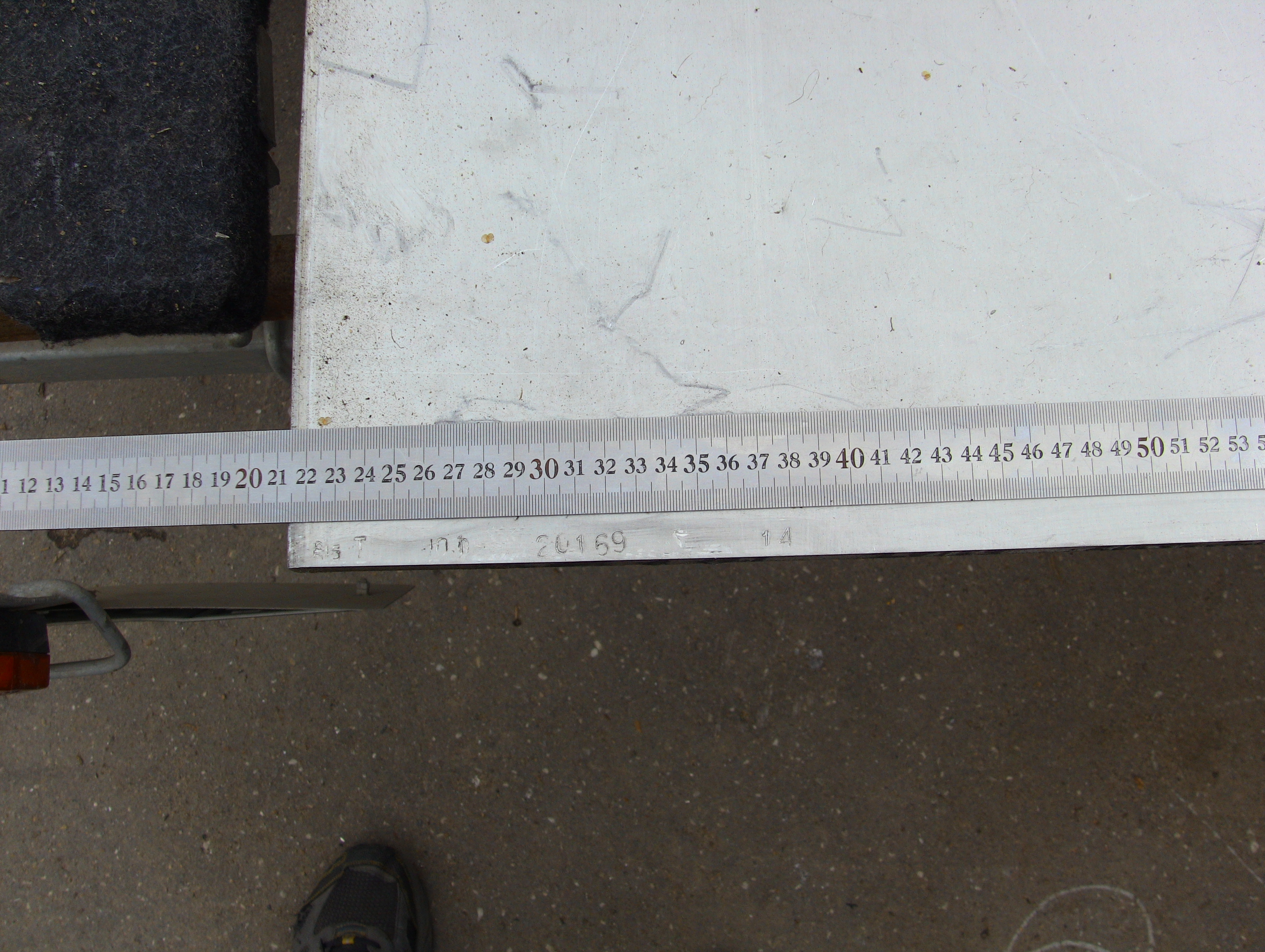

К стати (а может и не к стати) на том самом материале нашел клеймо (ну, не подготовленный я сразу смотреть и где искать):
Д16АТ 10.0 32614
Что бы это значило? ;)
Причем микрометр (сделал пару десятков замеров) показывает что везде толщина колеблется от 10.03 до 10.056
Самые гнусные царапины посмотрел под микроскопом - не больше 0.1 выходит. Это я не цену набиваю, а понять хочу где накосячил :)

nanthony писал(а):К стати (а может и не к стати) на том самом материале нашел клеймо (ну, не подготовленный я сразу смотреть и где искать):Д16АТ 10.0 32614
Д16АТ-- Д16Т плакированный (если клеймо родное, должен быть номер листа или плиты, как на листе Д16Т 10.1, см. фото., если нет--могли набить сами, смотрите по обработке и твёрдости)
10.0-толщина
32614- номер партии
nanthony писал(а):Причем микрометр (сделал пару десятков замеров) показывает что везде толщина колеблется от 10.03 до 10.056
Подозрительно, но 10.0 обычно 9,8-9,9 промеряется, а то и 9,5мм!
По фотографиям судя, либо на этом металле станки перевозили из цеха на свалку, либо это Д16гк или Д16АМ. Уж больно невероятные задиры и царапины на теле. И подосзрительные остатки "блестячести", после термички матовость появляется.
Хоть МЕТПРОМСТАР и наши клиенты, но что б такое!!!
Если есть кусочек прутка Д16Т, стукните ребром по ребру, по замятинам понятно будет.
Не представляю, что бы Д16АТ столько валялся и ждал своего покупателя, чтобы до такой некондиции дошёл, только если с ним что-то не так, и не могли долго пристроить.
Мы минимум один лист =10.0мм в месяц шинкуем.
