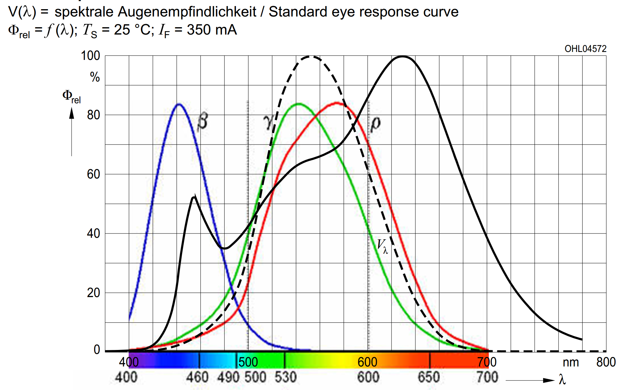

Еще раз намекну, что почему-то то что я наблюдаю выглядит как провал в красной.
Вы где конкретно провал в синей видите ?

SVP писал(а):Еще раз намекну, что почему-то то что я наблюдаю выглядит как провал в красной.
Теплее 625 нм это все красный.
Там, вроде бы, наоборот, неплохая "гора" в области чувствительности глаза к красному свету.
2015-01-20 22-13-46 Скриншот экрана.png (3988 просмотров) <a class='original' href='./download/file.php?id=41194&mode=view' target=_blank>Загрузить оригинал (689.92 КБ)</a>
SVP писал(а):Вы где конкретно провал в синей видите ?
Я же писал - в районе 480 нм.
