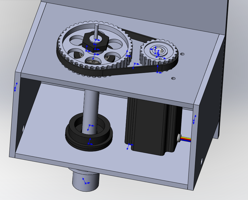

Постройка планируется 9 500мм на 15 500мм 2 этажа и мансарда. Все из бетона с наполнителем до 5-7мм из дробленного б/у стройматериала. План не буду
выкладывать.
По порядку:
1. бетон планирую подавать на печатную головку (1 сопло) шнековым насосом.
2. надо реализовать поворот головы по типу ножа режущего плотера. Какое по и пр. ? кто сталкивался подскажите плз.
Re: СТРОИТЕЛЬНЫЙ 3D ПРИНТЕР
pavel74 писал(а):2. надо реализовать поворот головы по типу ножа режущего плотера. Какое по и пр. ? кто сталкивался подскажите плз.
взять зубчатые ремни от авто + шаговый движок ;)
Диаметр сопла какой?
Примерно так:
123.png (3069 просмотров) <a class='original' href='./download/file.php?id=36274&mode=view' target=_blank>Загрузить оригинал (181.6 КБ)</a>
Здесь: ремень, шкивы зубастые от авто
Ось сделать из трубы и нужного диаметра, эт и будет сопло поворотное.

С этим я разберусь.сопло 25 на15. Вопрос по ПО как повороты в направлении движения сделать и вкл выкл подачи бетона. как на режущем плотере?
