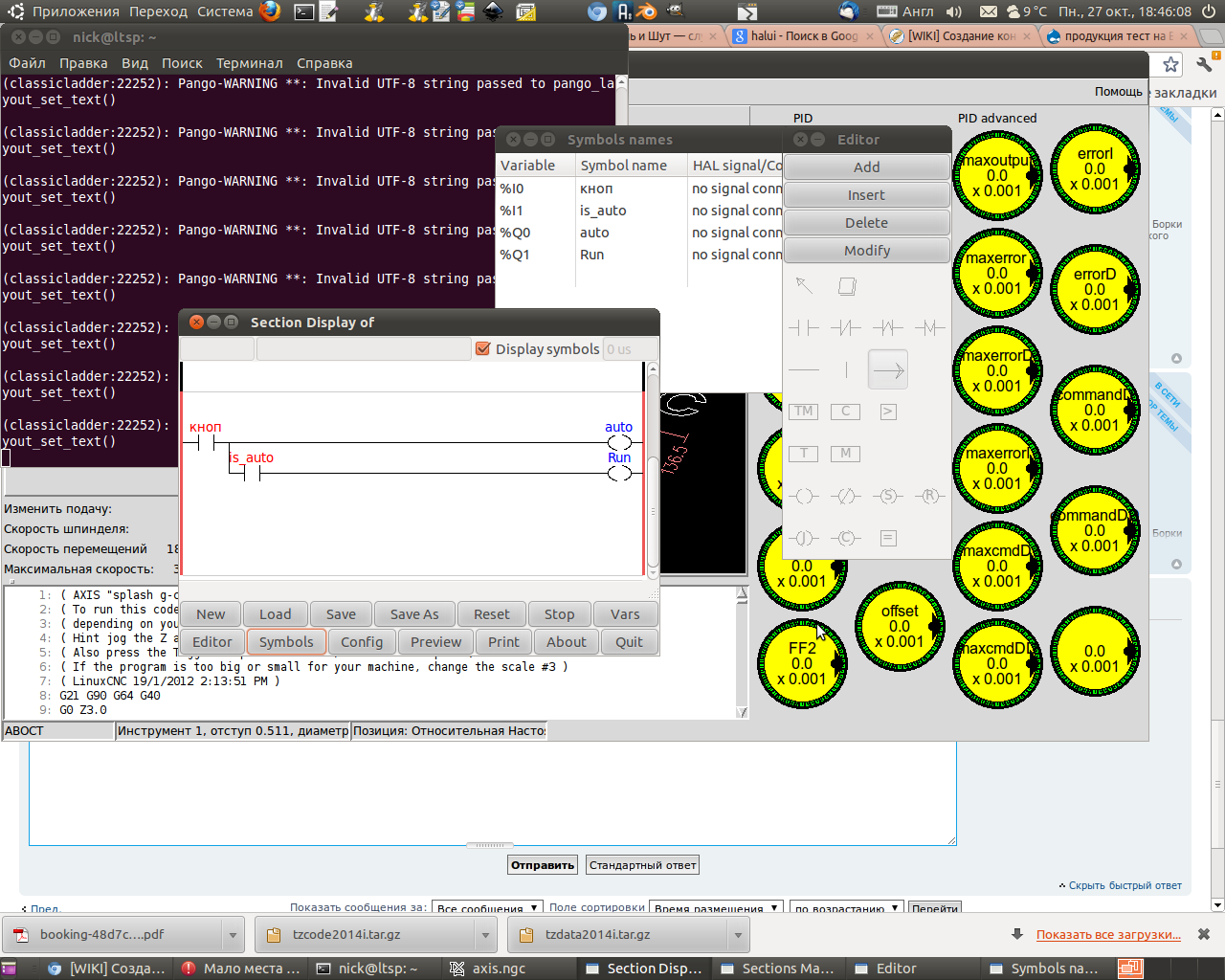

Я привязал кнопку ПУСК к halui.program.run
При проверке конфигурации на Axis смог запустить только "штатной" кнопкой Axis-а.
А вот моя кнопка ПУСК не запускает программу сканирования. Axis ругается:
"Не могу делать это (EMC_TASK_PLAN_RUN) в ручном режиме"
Если перехожу во вкладку MDI - тоже ругается.
Так через какой пин правильно запускать программу сканирования?
Re: [WIKI] Создание конфигурации простого автомата от чайник
halui.mode.auto bit in
pin for requesting auto mode
а потом уже run, можно в ладдере сделать

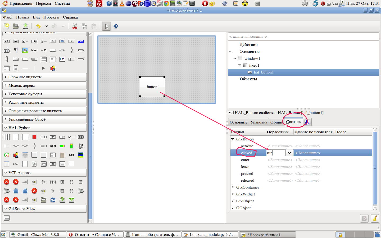

Ворон226 писал(а):Как mdi-команду?
нет - просто привязать выполнение функции(в данном
случае run()) по нажатию кнопки...
это можно сделать двумя способами (один правильный - другой простой))
в Glade открываешь свою панельку и выбираешь нужную кнопку: там на нужном нам действии пропишем имя нашей функции...
(по правильному это все прописывается в самом файле .py)

Т.е. в файле mygui вставить:
#!/usr/bin/python
import pygtk
pygtk.require("2.0")
import gtk
import gladevcp.makepins
from gladevcp.gladebuilder import GladeBuilder
import hal
import linuxcnc
s = linuxcnc.stat() # на будущее)
c = linuxcnc.command()
def run():
  program_start_line = 0
  c.mode(linuxcnc.MODE_AUTO)
  c.auto(linuxcnc.AUTO_RUN, program_start_line)
import sys,os
xmlname = "mygui.glade"
А кнопочку в Glade прописать команду run() ? Так?
(очень сомневаюсь, что понял правильно...)
На classic ladder все гораздо нагляднее.
Вот твой пример, когда нажимаем кнопку - сигнал идет на выставление режима auto.
Как только включится auto - нажимаем run.
В итоге будут пины в hal на которые потом все заведешь.
