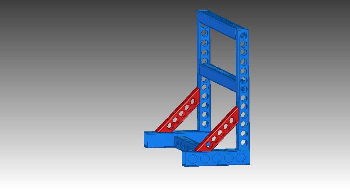

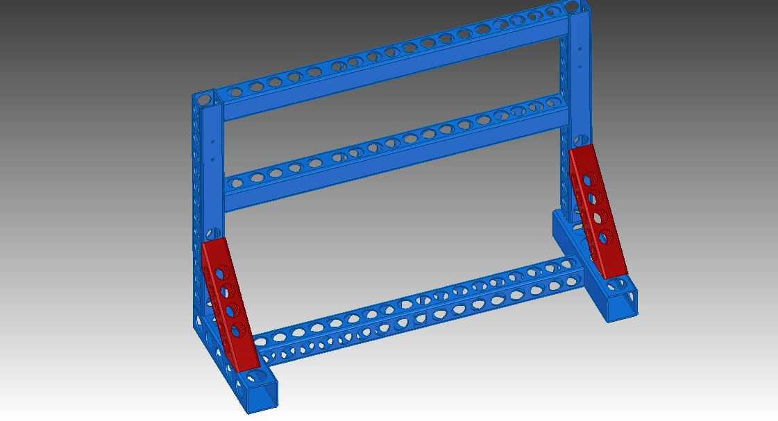

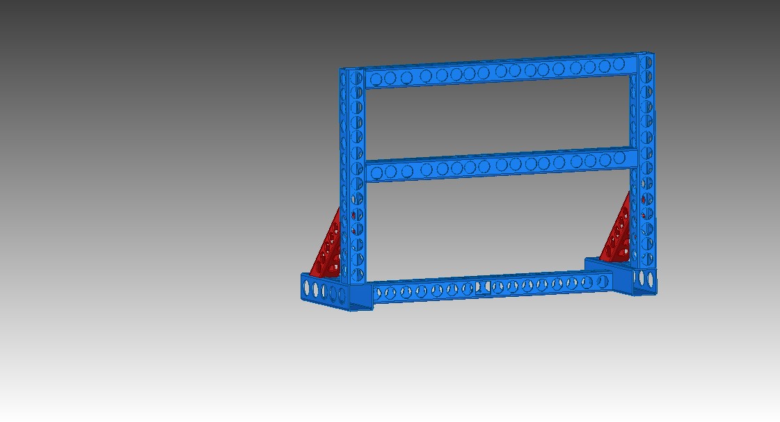

Re: Проект станка 1100х800х100.
Сообщение Region21 »
1.1.jpg (16019 просмотров) <a class='original' href='./download/file.php?id=35360&mode=view' target=_blank>Загрузить оригинал (66.34 КБ)</a>
1.2.jpg (16019 просмотров) <a class='original' href='./download/file.php?id=35361&mode=view' target=_blank>Загрузить оригинал (63.01 КБ)</a>
1.3.jpg (16019 просмотров) <a class='original' href='./download/file.php?id=35362&mode=view' target=_blank>Загрузить оригинал (90.22 КБ)</a>
Добрый вечер. Решил немного облегчить портал вот таким образом. Избавился от 10кг.
Сообщение Fisher »
Это как будет выполняться?
После термической резки эту конструкцию скрутит в винтопипец какой-нибудь.
Она и без отверстий не тяжёлая.
Станок - не самолет. Лишняя масса - дополнительная защита от высокочастотных вибраций.
Fisher писал(а):Это как будет выполняться?
Резать до сварки коронкой по металлу с подачей СОЖ. Как тут поведет - не должно.
Сергей Саныч писал(а):Станок - не самолет. Лишняя масса - дополнительная защита от высокочастотных вибраций.
Масса портала без механики до этого 35гк, а со всем вместе думаю 45-50кг. По моему 50кг шибко много.
Сообщение Darxton »
50 кг вполне нормально, тем более для винтовой передачи. Это же фрезер, не гравер?
Region21 писал(а):Решил немного облегчить портал вот таким образом
Не нужно этого делать!
Посмотрите на промышленные станки, хоть фрезерные, хоть токарные - их ведь не просто так делают тяжелыми.
