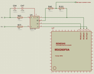

Может в схеме ещё каких-то компонентов не хватает? Сейчас вызвонил на своём ПЧ HY02D223B линию RS485:
Подключение_RS485_в_ПЧ_Huanyang_HY02D223B.png (5798 просмотров) <a class='original' href='./download/file.php?id=47383&mode=view' target=_blank>Загрузить оригинал (14.27 КБ)</a>
Неплохо бы осциллографом сесть на эти линии связи. Может в самом деле - коммуникация программно в чипе не реализована/заблокирована.

Печально. Остаётся только осциллографом садиться на шину между чипом и МАХ485 и смотреть - разговаривает чип или нет, ИМХО.

Я сам тот ещё электронщик :) Посадил бы один канал между землёй и выводом 1 микрухи SN75176B (у меня не МАХ485, аналог), а второй - между землёй и выводом 4 микрухи SN75176B. И подавал бы с компа посылку по RS485. А там уже смотреть - во-первых - доходит ли сигнал на порт RxD чипа М30260F8A (первый канал осциллографа) - может SN75176B дохлая, и, во-вторых, идёт ли передача от чипа с порта TxD (второй канал).

MAX485 рабочая, т.к. именно этот экземпляр сначала впаивался в HY02D223B для проверки - все работало, а в SL-455EE сначала впаял SN75176B - не работало, затем поменял их местами, 223й не заметил разницы и продолжил работу, а 455й так и не ожил.
M30260F8A - такого у меня на плате нет. Если правильно понял вместо него используется 320LF24006APZ http://www.farnell.com/datasheets/1850981.pdf распиновка на стр.8
Визуально видно что от MAX485 от первого вывода через два резистора дорожка идет на 13й вывод 74HC14D http://www.nxp.com/documents/data_sheet/74HC_HCT14.pdf
2й вывод отследить не удается
3й и 4й через резисторы идут на другой конец платы на HC244, но точно пока не увидел куда именно.
5й неизвестно куда
6й,7й идут на клеммник 485 +-
8й идет на один из выводов мелкого кондера, второй вывод которого уходит на +10V
Если бы удалось найти куда должны доходить сигналы и кто должен являться их источником, то смысл смотреть есть, а просто подключаться к MAX485 я думаю особого смысла не имеет - увидим прием, не уидим передачу - на этом все закончится. Пока попытаюсь найти куда конкретно идут выводы 1-4, если что-то найду будем действовать дальше.

Вангую: с 1-го пина МАХ485 дорожка уйдёт на 18-ю ногу TMS320LF2406A PZ. 4-й пин МАХ485 уйдёт на 17-ю ногу TMS320LF2406A PZ :twisted:

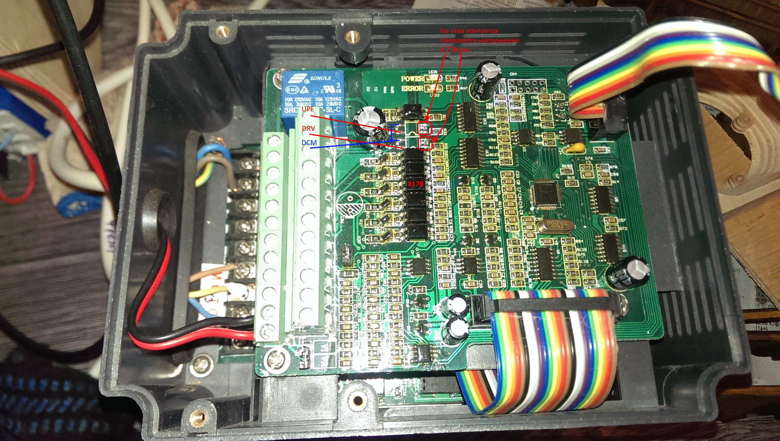

Задали мне тут вопрос про выходы частотника DRV и UPF. Это многофункциональные выходы, можно повесить любую функцию. Но эти выходы никак не получалось ввести в работу - при любых настройках (параметры PD050 и PD051) - выходы не работали. При этом мне сказали что на плате 2 оптрона отсутствуют. Проверил свой ПЧ - действительно, эти два оптрона у меня также отсутствуют. Прозвонил - с клемм DRV и UPF проводники идут именно на эти оптопары. При этом на входе этих оптопар появляется напряжение 4.7 Вольт при срабатывании установленной в параметрах PD050 и PD051 функции.
Вот такая вот очередная засада от китайцев - то MAX485 не запаяют, то на оптопарах экономят.
Посмотрел тип оптопары - 817B (полная маркировка на оптроне: B1325 817B).
2015-07-21 21.42.12.jpg (5568 просмотров) <a class='original' href='./download/file.php?id=54587&mode=view' target=_blank>Загрузить оригинал (964.74 КБ)</a>
