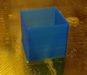

Maxekb77, что конкретно тебя интересует? вертикальная ось? муфты? Подшипники на винты в самом низу точно не поставить иначе движок срываться начинает. Про содержательность было до ссылки) ссылка, это полезно если не в сибмрь!)

Не вертикальное перемещение а ось Z тут сама по себе не удачная конструкция, и если бы было ошибка в количстве пластика то это бы имело разовый момент а у тебя вот похожее что у человека.MIHAnik22 писал(а):не совсем понятно почему это является причиной. Можно подумать что слои печатаются либо слишком большим потоком пластика что он вытекает дальше нужного иногда, либо разогрет сильно и стекает, это может быть как от экструдера так и от стола. Это логично предположить. А вот как вертикальное перемещение влияет? Ну может конечно где то чуть выше понял где то ниже, если только так. Но тогда если я экструдер минут пять погоняю по оси z туда сюда на одинаковые расстояния, то тогда он должен сбится с той вы на которой он находился изначально, верно?

Maxekb77, тут есть обходной путь на крайний случай) химическая обработка) так как форма сильно не нарушается во время печати, то после этой обработки такой дефект скрывается) да и впринцепе он меня не сильно волнует) главное форму выводить... углы и все остальное. А вот как натянуть ремень правильно хз, мне кажется на такие расстояния он не рассчитан)

Почитал вот эту статью http://billysprojects.blogspot.ru/2013/ ... -woes.html , и выяснил некоторые моменты. Чел жестко закрепил ось z что должно было исключить вобл эффект, но у него в модели ничего почти не изменилось, он настроил ток для движка, вроде тоже не помогло. И он сделал вывод как я понял проверить болт подачи прутка, на чем статья и завершается. Честно мой болт самодельный, и делать я его начал как самый первый компонент, возможно он у меня не полноценно захватывает нить, есть вероятность что в этом причина.

да мы как раз про углы и разговариваем ))) кривые они что на твоем, что здесь, почему пока не понятно - то ли люфты, толи ось з криво стоит, толи из за болтанки каретки оси з под действием оси х)))
измеряй уже, смогли ли мы вернутся вернутся в исходную точку после того как скатались куда то )
Ничего он там не сделал, только усилил его )))

Maxekb77, в 42 посте вроде углы ровные, или ты про мою ссыль? Да! Завтра обязательно проверю)

MIHAnik22, в 42 в ближний левый угол нижняя часть ну совсем уж видно )

Maxekb77,да видно я ее заметил, слава богу у меня такого не наблюдалось) вот тут вроде какя то конструкция дополнительная помогла http://forums.reprap.org/read.php?279,288882 ты можешь понять в чем ее назначение?Оо

на твой фотке центр левого дальнего.
вторую гайку он на винт поставил для компенсации люфта по з. я так понял )))
хотя фиг поймет ни фото нормального ничего.

Очень тяжело будет получить качественный результат с такой механикой.

Maxekb77, вообщем понастривал принтер, заодно потестил перемещения. Добился того чтобы эндстоп загорался но щелчек не срабаьывал. То есть если прозвучит щелчек после команд: перемещения возврат с одинаковым шагом, то значит есть люфт, если не загорится то тоже. Так вот пока я его гонял он ни разу не щелкнул и не промолчал светодиодом. В слайсере полазил понастраивал, и вообщем то пропала полосатость, углы прямее стали но все еще кругловаты. Я думаю это от нагрева пластика, долго он у меня стынет, я на 240 печатаю надо поробовать на 210.
И вот вопрос по теме топика, после каждого просчета слайсер поднимает каретку на некоторую высоту с ускорением 6000. Зачем спрашивается такая огромная скорость, я конечно в коде поменял на приемлемые для меня 900. Все хорошо отпечаталось, но каждый раз лазить и исправлять за ним не хочется кто нить знает как с этим боротся?

Давай как все штангель цифровой купи или ИЧ - в районе 500р стоят.
Температура у тебя высокая 220 ставь а там уже играйся +- как будет лучше.
в настройках слайсера найди настройку скоростей print settings/speed(travel/...)
и printer setting start g-code

Maxekb77, спасибо!) Травел пробовал, не помогло. А относительно printer setting start g-code все время мимо этой вкладки проходил) думал там ничего полезного нет) А как цифровым то померить? проще тогда рулетку лазерную)

Maxekb77, кароч все здорово печатается, ровно, даже супорты научился печатать чтоб отлипить можно было) Проблема вот в чем. Продолжилтсь эти ступеньки, скосы на модели как буд то стол кто то придерживает, причем в моменты когда кардинально новая часть модели начинает печататся, и вот в чем штука. Это происходит в те моменты в которые лсд монитор инфу вдруг стирает и потом выводит сново, как буд то перезагруз происходит резкий. Попробую вентилятор на платы поставить, вдруг из за перегрева. И еще сделал скорость в начале, когда каретка над столом поднимается, приемлемой. Но вот спускается он все с той же бешенной скоростью, а этого уже прописать нельзя в настройках слика, можно ли залезть в исходник формирующий код?

фотки скинь что получается, конфиг и г-код

что у тебя в прошивке прошито acceleration jerk и прочее, первых строк 30-40
