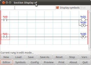

Без ПИДа я могу прочитать индексную метку?
Как сделать процедуру обнуления.
Я так понимаю есть какойто вариант написать функцию последовательности действий.
1. Переезд на определенной скорости до концевика.
2. Нашли концевик и возвращаемся на один оборот до метки индекса с малой скоростью
3. Найдя индекс говорим системе здесь машинный ноль

Проще всего нарисовать схему на classic ladder.
Фактически нужно подменить пин концевика на концевик+метка...
Делаем вот такую схему:
i0 - пин концевика
i1 - пин index-enable от энкодера
Q0 - вход axis.home-sw
Q1 - тот же пин index-enable
т.е. как только наехади на концевик включаем index-enable и удерживаем axis.home-sw, станок сам поедет назад как только наткнемся на метку - сбрасываем пин axis.home-sw и станок обнуляется сам.

Не понял как запустить класик ледер и как он должен вязаться с линуксцнц. Дайти где почитать.

Открой pncconf или stepconf, там поставь галку добавить пустую программу classic ladder, потом вроде в меню появится открыть редактор.
Ну и хелп почитай
Вот еще
http://linuxcnc.org/docs/html/ladder/cl ... adder.html
Ну и хелп почитай
Вот еще
