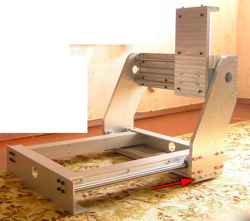

Дрюня писал(а):Тут подумалось, что если задняя стенка криво отторцована значит угол между ней и боковиной портала не 90 градусов, тогда получается будет перекос между осью винта и осью ШД ..
Стоят "пружинки", плюс конец "висит"(подшипники только с 1 стороны). Да и не клинит вроде. К слову, подумалось тут - все поверхности имеют явные следы от "обработки"(ступеньки) - может получилось так, что под краем задней стенки оказалась похожая ступенька? Эх. Похоже придётся разбирать. Полностью.
Re: Мой маленький ЧПУ - как не надо делать станки.
megagad писал(а):Похоже придётся разбирать. Полностью.
А почему ты говоришь про заднюю стенку, когда перпендикулярность обеспечивает нижняя перемычка?
(если боковины не наклонены вперед / назад)

megagad писал(а):Стоят "пружинки", плюс конец "висит"(подшипники только с 1 стороны). Да и не клинит вроде. К слову, подумалось тут - все поверхности имеют явные следы от "обработки"(ступеньки) - может получилось так, что под краем задней стенки оказалась похожая ступенька? Эх. Похоже придётся разбирать. Полностью.
Пружинки это гибкая муфта? То что винт висит одним концом на ШД не очень, перекосы и подклинивания не так ощутимы, работает тише, но подшипникам двигателя от этого не легче.
Но может для начала попробуешь выставить "сдвигом" боковин портала относительно перемычки, может и разбирать не придётся.

michael-yurov писал(а):А почему ты говоришь про заднюю стенку, когда перпендикулярность обеспечивает нижняя перемычка?
разве?? Я всегда думал что она "для тягания портала", который собственно собран из двух боковин и "задней стенки" с рельсами.
Но для начала попробую как советует Дрюня сдвинуть боковины(если получится).
Сообщения: 2893
В данном случае т. е. при таком мизерном отклонении от прямоугольности лучшим вариантом будет отъюстировать за счет овальных (только без фанатизма) отверстий. Все остальное влечет за собой переустановку ШВП и мотора

Что то я советовал советовал и сам запутался. У меня на прошлом станке было крепление боковин в торец, как на Альтернативе 2
DSC04861.jpg (3669 просмотров) <a class='original' href='./download/file.php?id=33515&mode=view' target=_blank>Загрузить оригинал (83.27 КБ)</a>
И при таком устройстве точно перпендикулярность XY можно было регулировать поворотом портала.
А в станке ТС получается боковина портала плоскостью "прижимается" к линейным подшипникам и к торцам нижней и верхней поперечины. Боюсь, что откручивая подшипники или поперечину на боковинах портала можно регулировать наклон Z относительно стола, а не перпендикулярность XY. И мне кажется, что в этой конструкции перпендикулярность XY все таки зависит от качества торцевой обработки обоих поперечен и профильных квадратных труб.
Ну, а по этой картинке можно отрегулировать только расстояние от края подшипника до края портала и расстояние между подшипниками, на портал эта регулировка не повлияет, как мне кажется :wik: .
PICT5456.JPG (3669 просмотров) <a class='original' href='./download/file.php?id=33516&mode=view' target=_blank>Загрузить оригинал (437.04 КБ)</a>
Если не прав поправьте.

Дрюня писал(а):Ну, а по этой картинке можно отрегулировать только расстояние от края подшипника до края портала и расстояние между подшипниками, на портал эта регулировка не повлияет
Их нужно при отпущенных верхних болтах раздвигать в разные стороны. Надо то всего то ничего (около 0.5мм) ! Параллелограм должен устраниться. Я все детали на гидрорезке резал, а там тоже торцы не в идеале. Правда важные торцы подправлял. И с геометрией все в порядке. Возможно так же поможет частичная пересборка. Т. е. ослабить эти винты и верхние винты и затягивать со смещением в нужную сторону. Не прецизионные же отверстия под винты делали. Возможно и удастся устранить перекос.

Дрюня писал(а): И мне кажется, что в этой конструкции перпендикулярность XY все таки зависит от качества торцевой обработки обоих поперечен и профильных
Не зря кажется. Но я примерно понял куда можно "двигать" - верхнюю планку отвинчивать на одном конце вместе двигателем и держателем подшипников, и прикладывая немного усилий, сдвигать. Получим небольшой сдвиг за счёт упругой деформации нижней планки. Вопрос только в том - насколько таким методом удастся сдвинуть боковину?

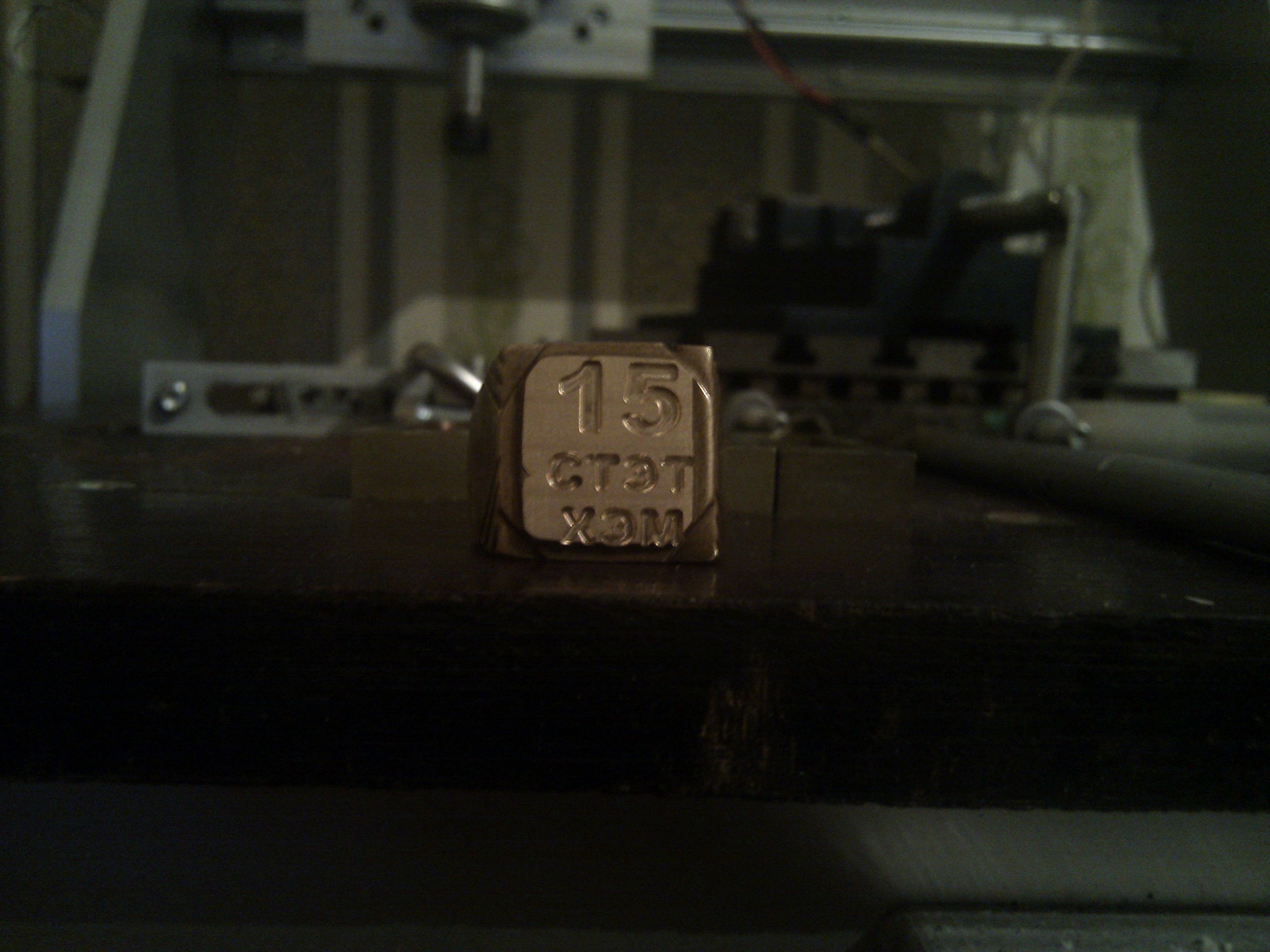

Померял ещё раз на поле 200х200мм - расхождение диагоналей квадрата 0.3мм! Сижу чешу репу - "параллелограмм" зависит от погоды?? Точнее от температуры? Ибо сегодня прохладно.
Кстати, заметил "интересность" - ось Z при движении вниз делает "перебег"(вниз), потом возвращается на позицию(вверх). Как понимаю - всё дело в "пружинках"? Где-то видел рецепт временный в виде заматывания их изолентой - насколько он эффективен?

Дык оно тогда-бы не возвращалось. Собственно этот "эффект" можно заметить на фото гравировки(второе сообщение, фото бабочки) - Гравер уходит вниз, делает "зпил", потом возвращается и пилит канавку.
megagad писал(а):Как понимаю - всё дело в "пружинках"?
Прикинь возможный угол скручивания муфты и пересчитай на ход оси Z. Будет ли это заметно?
Надо попробовать сделать тестовую гравировку - пунктирные линии в разных направлениях, и посмотреть форму штрихов.

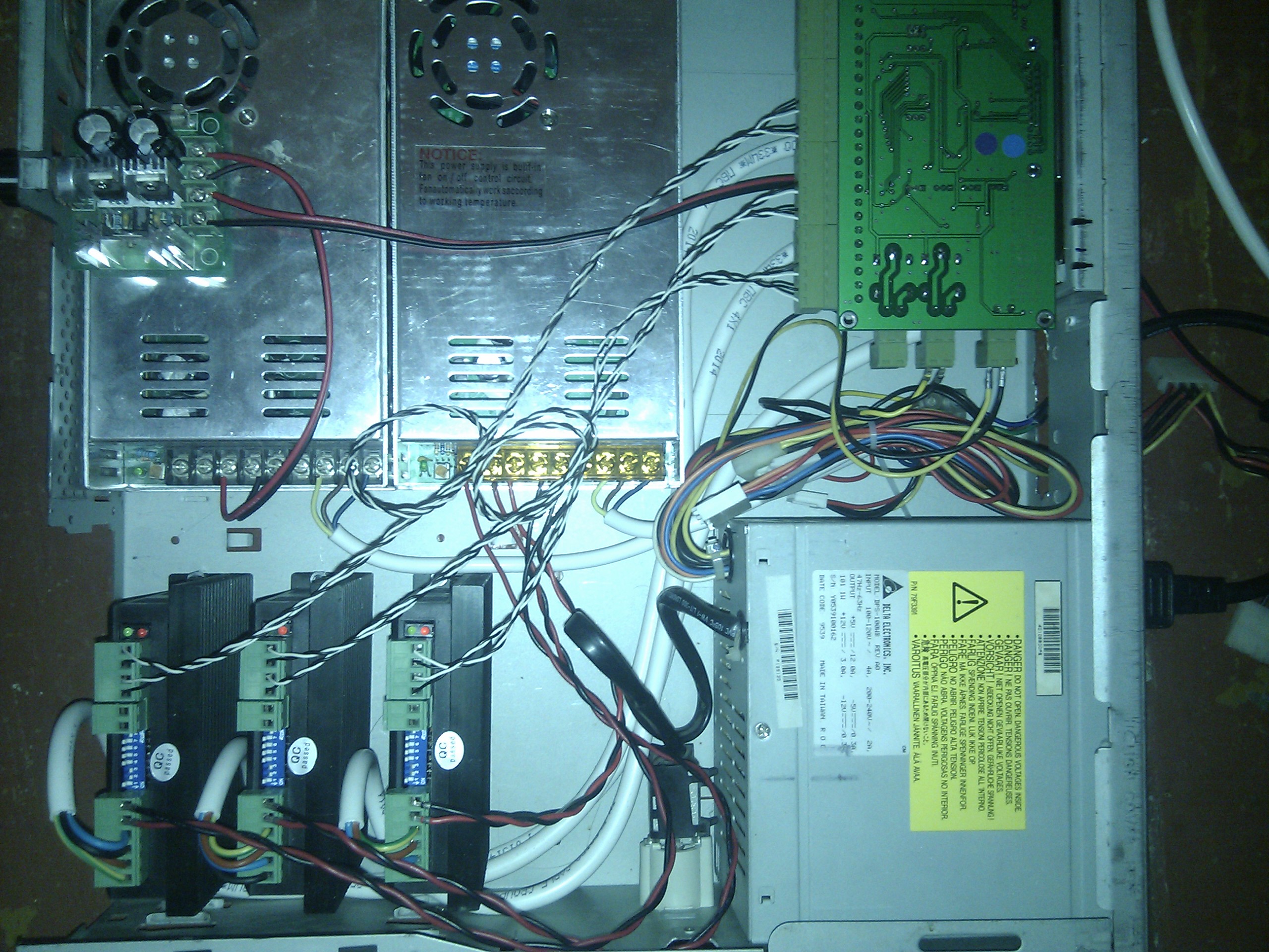

Итак, очередной "апгрейд"(надеюсь не последний) - новые драйвера(М542-05, типа "лидшайн" китайский), новый БП(48в 7А) и плата распределителя сигналов-фильтр(СтепМастер).
Всё собрано в старом корпусе от "декстоп" компа, блок питания от корпуса пользуется для питания СтепМастера и от него-же питаются подсветка и лазеры(+12в и +5в).
Общем, как-то так(ад перфекциониста :) ):
IMG_20150131_163003.jpg (3018 просмотров) <a class='original' href='./download/file.php?id=42034&mode=view' target=_blank>Загрузить оригинал (1.12 МБ)</a>
Да, блок питания "шпинделя" и ручной ШИМ регулятор от него-же тоже в корпусе(включение и выключение через СтепМастер релюшкой).
Результат апгрейда - оси стали бегать "шустрее" - ось Y без клина вплоть до 5м/мин, ось X до 4м/мин(при большей скорости из-за вибрации от винта станок начинает подпрыгивать :( ), ось Z так-же до 3м/мин. А, забыл - для уменьшения вибраций муфты-пружинки обмотал изолентой - "земля и небо"!
Следующий апгрейд уже в проекте - у Наиля будет заказан профиль для стола и уложен вместо имеющегося "стола". Ожидания от следующего апгрейда - повышение жосткости стола и общей жосткости станка в целом.
В дальнейшем - таки приобретение ШВП на все оси и нормального безколлекторного шпинделя(ну или изготовление самодельного из модельного движка). В призрачной дальней перспективе - перевод станка на профильные рельсы как минимум 15-го типоразмера.

Эх, напрягает меня то, что этот "маленький" блок питания сажает GND на корпус и клемму заземления в розетке.
Хорошо если это не создаст проблем с помехами, как произошло у нескольких пользователей степмастера.
megagad писал(а):А, забыл - для уменьшения вибраций муфты-пружинки обмотал изолентой - "земля и небо"!
Хорошо бы заменить их на муфты с полиуретановой вставкой.
Ну или, если дело дойдет до ШВП - поставить туда нормальные муфты.

В смысле? Вроде БП стандартный АТ - там такой-же фильтр как и в АТХ БП, те-же блокировочные конденсаторы и дроссель. Только влючение оного сделано через "кнопку".
