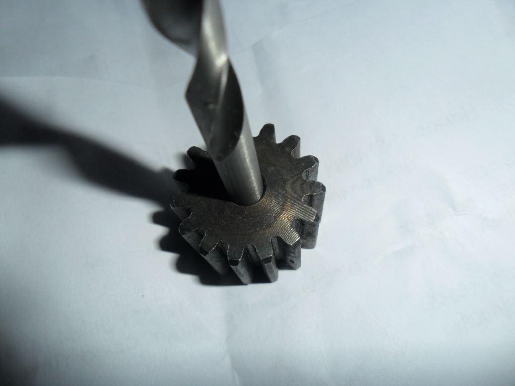

Programmer
Материал колеса - сталь 45.
Похоже, что маленько подкалена.
Сверло 6 мм ходит свободно. Визуально зазор 0,1- 0,2мм
Напишите, где в Питере можно купить мелкие развертки и мерительный инструмент
для таких отверстий. Может в инете где-то продают, поделитесь ссылочками.
Где в Питере можно получить доступ к токарному станку, хотя подозреваю, что нигде.
SAM_0564.JPG (3125 просмотров) <a class='original' href='./download/file.php?id=33377&mode=view' target=_blank>Загрузить оригинал (324.62 КБ)</a>
Re: Как насадить зубчатое колесо на вал шаговика
Добавлено: 18 сен 2014, 09:43
Programmer писал(а):Где в Питере можно получить доступ к токарному станку, хотя подозреваю, что нигде.
Где выше тебе уже писали, обратись к Nick'у у него есть токарные станки.
Programmer писал(а):где в Питере можно купить мелкие развертки и мерительный инструмент
Я одного не пойму, тебя что, в гугле забанили? Почему, всё нужно делать за тебя?
Вот инструментальная компания в Питере, надеюсь контакты у них на сайте найдешь сам!
И прежде, чем покупать развёртку, еще раз рекомендую посмотреть в ГОСТ допуски и посадки, чтобы понять, какого диаметра нужна развёртка.
Добавлено: 18 сен 2014, 11:54
Programmer писал(а): Я ж не буду платить по 3000 рубчиков за час.
А рассверливать 5-10 минут, а не час. 3000 это нормочасы. Токарь прикидывает сколько времени у него уходит на работу и озвучивает цену, отталкиваясь на нормочасы.

Развертка будет стоить столько сколько несколько отверстий расточить ;)
Добавлено: 18 сен 2014, 12:01
Programmer, если не разворачивал отверстия то скорее всего сломаешь развертку. Тебе нужно найти токаря, принести и показать и на месте договариваться. У нас такую работу меньше 100руб сделают ;)
Добавлено: 18 сен 2014, 12:16
Ну за 100 руб ты погорячился наверное.
Мой токарь все время материться на такие маленькие детальки, мне делает их и то не всегда.
Главная проблема такую шестерню зажать в станке. Особенно в большом. Была бы на ней втулка - было бы проще - тогда да. наверное около 200р.
Разверток 6.35 в Питере нет. Сам искал неоднократно, а тут нужна не просто 6.35, а 6.35 в минусе. Кстати, ты нашел, какая посадка нужна для посадки на горячую? Сколько должно быть в минусе на таком диаметре?
Возможно 6,3 пойдет... но я таблицы не смотрел...
Добавлено: 18 сен 2014, 12:21
Nick писал(а):Разверток 6.35 в Питере нет. Сам искал неоднократно, а тут нужна не просто 6.35, а 6.35 в минусе.
это 0,25" то есть буржуйская система дюймовая. У нас наврят такие развертки будут в изобилии.
Добавлено: 18 сен 2014, 12:52
Шлифовальных станков тоже в питере нет? Ник, удивляюсь я с тебя, купил развёртку рядышком по размеру и шлифанул в нужный, если уж в продаже нет.
